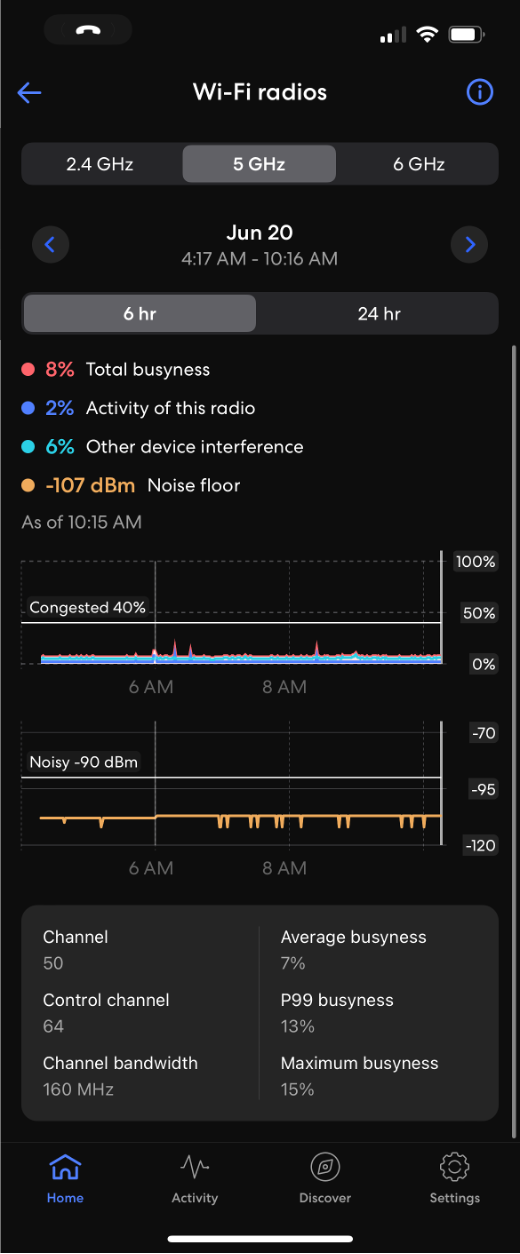

Con el lanzamiento de la versión 6.32.0 de la aplicación eero, agregamos el Análisis de radio Wifi, una nueva función que permite a los clientes de eero Plus ver detalles inalámbricos más avanzados, como el tráfico del canal de conexión, el ruido de fondo y los canales y el ancho de banda que utilizan los dispositivos en su red eero.
El tráfico de navegación en tu canal de conexión es un factor importante en el rendimiento de tu red wifi. En resumen, cuanto menor sea el tráfico del canal en tu entorno, mejor será el rendimiento de tus dispositivos y, a medida que aumenta el tráfico, también aumenta la posibilidad de que surjan  algunos problemas. El nivel de actividad puede verse afectado por varios factores, incluida la interferencia de dispositivos que no son wifi, como monitores para bebés, y redes wifi vecinas.
Con el Análisis de radio Wifi, ahora puedes verificar la congestión del canal y ver el nivel de ocupación del canal en tu red. La función te permite seleccionar modelos compatibles* de eero en tu red y ver la actividad en todas las bandas de radio disponibles, incluidas las bandas de 2,4 GHz, 5 GHz y 6 GHz (si el dispositivo eero admite la banda de 6 GHz). Además, puedes seleccionar ver 6 o 24 horas de datos y ver períodos de tiempo específicos simplemente tocando el gráfico con el dedo. Puedes navegar con los botones de flecha izquierda y derecha para ver estos datos hasta las 48 horas más recientes.

¿Qué significan estos datos? ¿Cómo afecta la ocupación del canal el rendimiento de mis dispositivos?
Wifi se limita a algo llamado “half-duplex”: cuando hay dos dispositivos comunicándose entre sí, solo uno puede hablar a la vez, como si estuviéramos usando walkie-talkies, lo que significa que un dispositivo tiene que terminar de hablar antes que el otro puede empezar. A medida que agregamos más dispositivos, esto significa que cada uno debe esperar su turno para escuchar hasta que el canal esté libre antes de poder comenzar a transmitir datos por sí mismos.
Dado que no existe una “torre de control aéreo” que ayude a coordinar estas transmisiones, los dispositivos inalámbricos deben coordinarse entre sí como automóviles en una carretera muy transitada esperando a que se despeje el carril. Como resultado, hay un tiempo limitado disponible para que se produzcan las transmisiones.
Se puede considerar la ocupación del canal como una forma de medir el impacto de esta limitación. Si el nivel de ocupación del canal es bajo, la “autopista” es agradable y clara, y hay mucho tiempo disponible para transmitir lo que quieran. A medida que aumenta la ocupación del canal, esta autopista se vuelve más congestionada, lo que significa que los datos no pueden viajar tan rápido o incluso pueden detenerse por completo.
En el mundo real, los efectos de una alta ocupación de canales diferirán según cómo utilice su red inalámbrica y qué estén haciendo sus dispositivos. Es posible que algunas aplicaciones más simples que no necesitan transmitir una gran cantidad de datos rápidamente no experimenten ningún problema; sin embargo, las aplicaciones que consumen mucho ancho de banda pueden experimentar comportamientos como que las descargas tardan más de lo esperado.
A medida que la ocupación del canal se acerca al 100%, es probable que comience a ver problemas que tienen un mayor impacto en el rendimiento de la red, como mayor latencia, paquetes de datos que no se envían o incluso los SSID de la red que ya no aparecen como disponibles y los dispositivos no se conectan.

¿Cuáles son los valores de “Ocupado total”, “Actividad en esta radio”, “Interferencia de otros dispositivos” y “Ruido mínimo”?
Como mencionamos en la sección anterior, los dispositivos inalámbricos deben compartir las mismas frecuencias inalámbricas y deben coordinarse cuando envían datos. Dado que la ocupación del canal incluye tanto los datos transmitidos o recibidos por la radio en su enrutador eero, como también las radios en dispositivos inalámbricos cercanos que pueden estar en redes vecinas, los hemos separado en dos categorías:
  • Actividad en esta radio: Este es el porcentaje de tiempo que la radio eero pasa comunicándose con otros dispositivos. Si hay muchos dispositivos conectados o dispositivos que hablan mucho (por ejemplo, monitor para bebés, cámara de seguridad, computadora portátil del trabajo, televisor), es posible que vea un valor alto de actividad en esta radio.
  • Otras interferencias del dispositivo: Este es el porcentaje de tiempo que otros dispositivos pasan comunicándose en los mismos canales que la radio eero. La “interferencia de otros dispositivos” puede verse afectada por: 1) redes o dispositivos vecinos; 2) otros dispositivos eero en su red. Si tiene muchas redes o dispositivos vecinos, esto puede resultar en un valor alto de "Interferencia de otros dispositivos". Además, otros dispositivos eero también pueden contribuir a este valor, por lo que vale la pena verificar los datos de ocupación de otros dispositivos eero en su red para ver si alguno de ellos es mayor de lo esperado, lo que puede deberse a un dispositivo muy activo en su red. conectado a ese eero.
Otros dos conceptos importantes son ocupación total y piso de ruido, definido a continuación.
  • Ocupación total: Esta es la suma de la "Actividad en esta radio" y la "Interferencia de otros dispositivos", que representa la ocupación general del canal.
  • Piso de ruido: Este es el valor del ruido (en dBm) en este canal. El ruido generalmente se debe a transmisiones de dispositivos que son demasiado murmurados para ser entendidos (como señales que se han degradado en distancias más largas) u otros tipos de interferencias inesperadas de dispositivos sin wifi que utilizan la misma parte del espectro inalámbrico. Un nivel de ruido más alto afectará la relación señal-ruido, lo que puede afectar el rendimiento.

Mostramos la siguiente información sobre los canales que utiliza su eero:
  • Canal: Este es el canal que utiliza eero. Por ejemplo, podremos utilizar el canal 1, 6 u 11 en 2,4 GHz, que son los canales más utilizados en esta banda. Estos canales son una combinación de canales más pequeños que se suman para alcanzar un ancho de banda determinado. Su enrutador eero seleccionará automáticamente qué canales usar a través de nuestra función de Selección automática de canales según su entorno inalámbrico.
  • Canal de control: El canal de control se utiliza para tipos especiales de transmisiones llamadas tramas de gestión o control, que se utilizan para mantener la conectividad del dispositivo y proporcionar coordinación entre dispositivos. Estos requieren mucho menos ancho de banda que los marcos de datos. El canal de control siempre estará en el mismo “conjunto” de canales que el Canal mencionado anteriormente, pero puede ser un valor diferente al esperado.
  • Ancho de banda del canal: Este es el ancho de banda que utiliza una radio eero determinada en el canal seleccionado, que variará según la radio y el modelo de eero que haya seleccionado. Por ejemplo, 2,4 GHz siempre utilizará 20 o 40 MHz, mientras que 5 GHz utilizará 80 MHz o 16 0 MHz (160 MHz está limitado a los modelos eero 6+, eero Pro 6E y eero PoE 6).
  • Cambio de canal: Cuando se produce un cambio de canal, verá una línea en el gráfico que muestra cuándo ocurrió el cambio.
¿Cuáles son las diferencias entre “ocupación promedio”, “ocupación P99” y “ocupación máxima”?
Dado que la ocupación del canal puede variar mucho según la hora del día o la cantidad de dispositivos cercanos, hemos agregado algunos tipos diferentes de cálculos para ayudar a comprender la ocupación durante un período de tiempo determinado.
  • Ocupación promedio: Este es el nivel de ocupación promedio de la radio durante el período de tiempo que seleccionó. Un nivel de ocupación promedio alto es un indicador de que es posible que tengas una red doméstica particularmente ocupada, que vivas cerca de muchas redes ocupadas o una combinación de ambas.
  • P99 ocupado: Dado que la ocupación máxima solo captura la cantidad más alta de ocupación, la ocupación P99 (percentil 99) puede ayudar a proporcionar una mejor estimación de cómo se veía la ocupación en su punto más alto en un período de tiempo determinado. Este es el promedio del peor 1% de ocupación del canal durante el período de tiempo seleccionado.
  • Ocupación máxima: Esta es la ocupación de canal más alta observada en el período de tiempo seleccionado. Dado que su entorno inalámbrico puede cambiar en cualquier momento dado, esto puede deberse a un breve aumento en la actividad durante el día (por ejemplo, cuando todos regresan a casa por la noche), pero puede ser útil además de las otras dos métricas.
