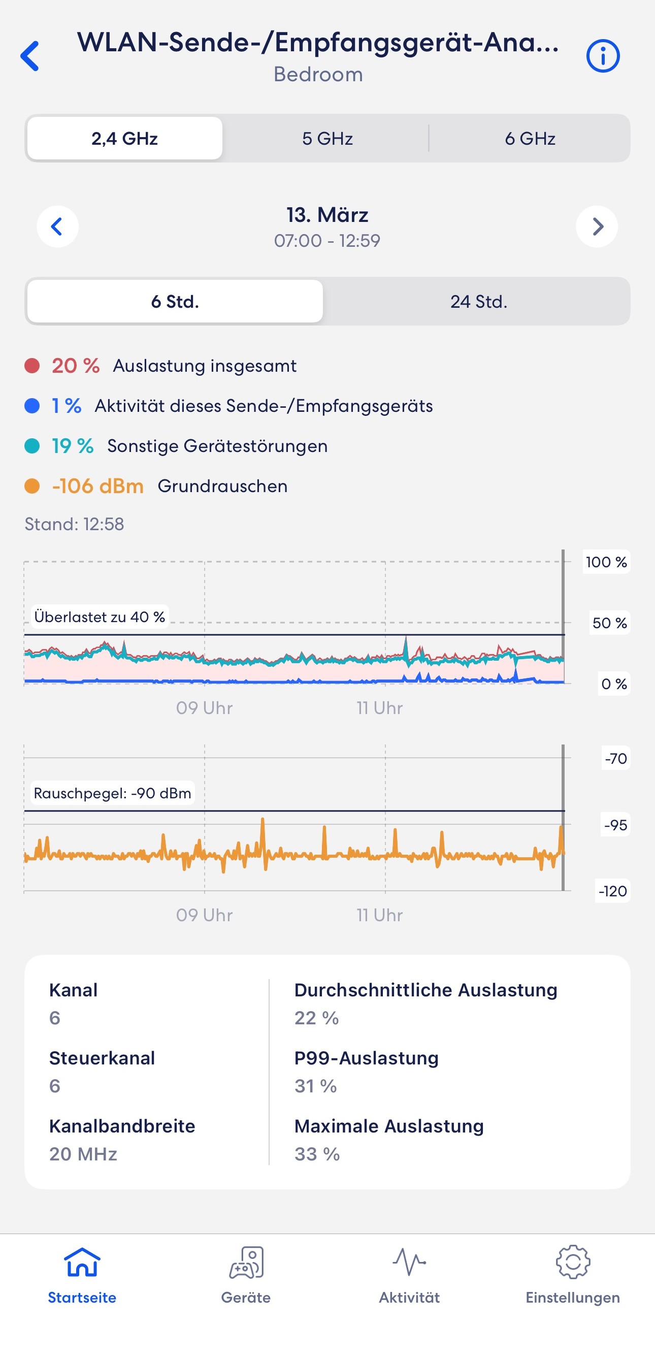

eero App WLAN-Funks-Analysebildschirm mit Netzwerkauslastungsdaten für 20. Juni, 4:17–10:16 Uhr, mit Kanalnutzungsdiagrammen und Leistungsmetriken

Drahtlose Geräte teilen sich Frequenzen und müssen koordinieren, wann sie Daten senden. Die Kanalbelegung umfasst sowohl die Übertragungen Ihres eero als auch nahegelegene Geräte in benachbarten Netzwerken. Wir unterteilen diese in zwei Kategorien:
  • Aktivität auf diesem Funk: Der Prozentsatz der Zeit, die der eero-Funk mit der Kommunikation mit anderen Geräten verbringt. Viele verbundene oder gesprächige Geräte (wie Babyphones, Sicherheitskameras oder Laptops) erhöhen diesen Wert.
  • Störungen durch andere Geräte: Der Prozentsatz der Zeit, in der andere Geräte auf denselben Kanälen wie der eero-Funk kommunizieren. Dies umfasst benachbarte Netzwerke und andere eeros in Ihrem Netzwerk. Überprüfen Sie andere eeros auf höher als normale Aktivität, die auf ein sehr aktives Gerät in Ihrem Netzwerk zurückzuführen sein kann, das mit diesem eero verbunden ist.
Zwei weitere wichtige Konzepte sind Gesamtbelegung und Grundrauschen.
  • Gesamtbelegung: Die Summe von „Aktivität auf diesem Funk" und „Störungen durch andere Geräte", die die Gesamtkanalbelegung darstellt.
  • Grundrauschen: Der Rauschwert (in dBm) auf diesem Kanal. Rauschen stammt von verschlechterten Signalen (wie solchen über große Entfernungen) oder Störungen durch Nicht-WLAN-Geräte. Höhere Grundrauschwerte reduzieren das Signal-Rausch-Verhältnis und beeinträchtigen die Leistung.

  • Kanal: Der vom eero verwendete Kanal. Zum Beispiel Kanäle 1, 6 oder 11 auf 2,4 GHz. Diese kombinieren kleinere Kanäle, um die Bandbreite zu erreichen. eero wählt automatisch Kanäle mithilfe der automatischen Kanalauswahl basierend auf Ihrer Umgebung aus.
  • Steuerkanal: Der Steuerkanal wird für spezielle Arten von Übertragungen verwendet, die als Management- oder Steuerframes bezeichnet werden und zur Aufrechterhaltung der Gerätekonnektivität und zur Koordinierung zwischen Geräten verwendet werden. Diese erfordern viel weniger Bandbreite als Datenframes. Der Steuerkanal befindet sich immer im selben „Satz" von Kanälen wie der oben erwähnte Kanal, kann aber einen anderen Wert als erwartet haben.
  • Kanalwechsel: Wenn ein Kanalwechsel auftritt, sehen Sie eine Linie im Diagramm, die anzeigt, wann der Wechsel stattgefunden hat.
  • Kanalbandbreite: Dies ist die Bandbreite, die von einem bestimmten eero-Funk auf dem ausgewählten Kanal verwendet wird, die je nach Funk und eero-Modell, das Sie ausgewählt haben, variiert:

Was sind die Unterschiede zwischen „Durchschnittliche Belegung", „P99-Belegung" und „Maximale Belegung"?
Die Kanalbelegung variiert je nach Zeit und nahegelegenen Geräten, daher bieten wir drei Berechnungsarten an:
  • Durchschnittliche Belegung: Die durchschnittliche Belegung über Ihren ausgewählten Zeitraum. Eine hohe durchschnittliche Belegung weist auf ein stark genutztes Heimnetzwerk, viele benachbarte Netzwerke oder beides hin.
  • P99-Belegung: Da die maximale Belegung nur den Spitzenwert erfasst, schätzt die P99-Belegung (99. Perzentil) die Spitzenbelegung besser. Der Durchschnitt der schlechtesten 1 % der Kanalbelegung.
  • Maximale Belegung: Dies ist die höchste Kanalbelegung, die im ausgewählten Zeitraum festgestellt wurde. Da sich Ihre drahtlose Umgebung jederzeit ändern kann, kann dies auf eine kurze Spitze der Belegung während des Tages zurückzuführen sein (z. B. wenn alle am Abend nach Hause zurückkehren), kann aber zusätzlich zu den anderen beiden Metriken hilfreich sein.
