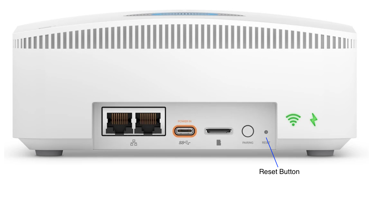

Ein Bild, das die Reset-Taste auf der rechten Rückseite der Modelle eero der ersten Generation und eero Pro zeigt.
Die Reset-Taste befindet sich auf der Rückseite des eero (1. Generation) und eero Pro. eero (1. Generation) ist ein eingelassener Pinhole-Reset-Knopf, eero Pro ist ein kleiner ovaler Knopf.

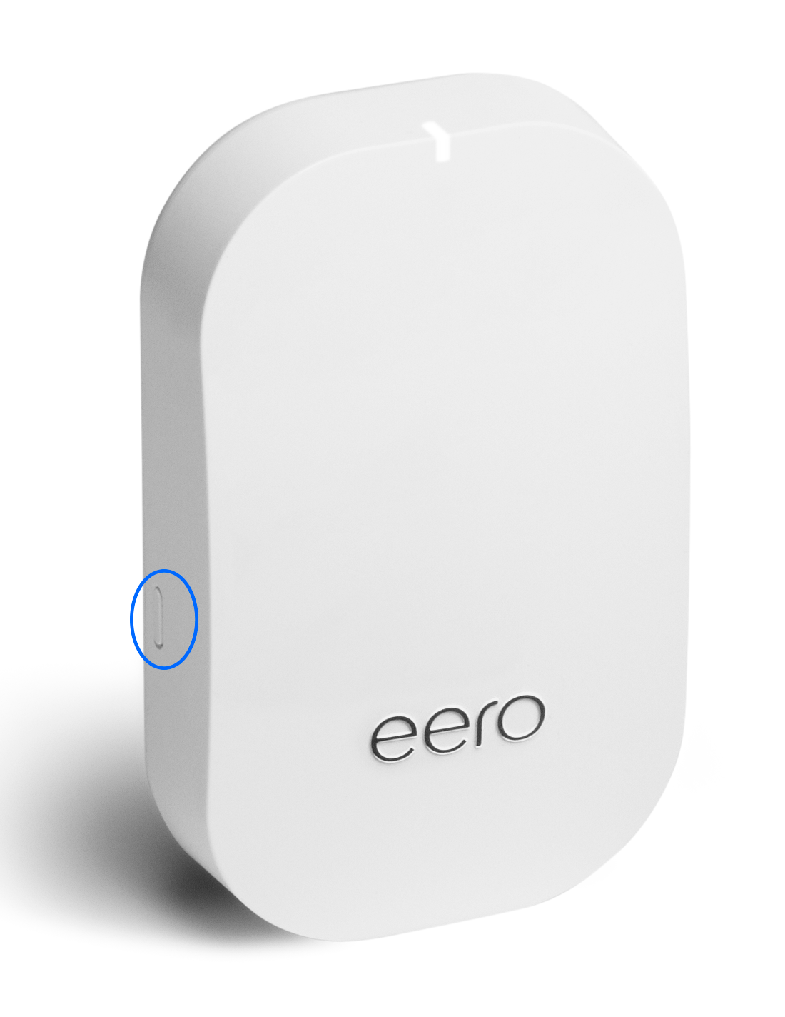

Ein Bild, das die Reset-Taste auf der linken Seite des eero Beacon-Modells zeigt.
Die Reset-Taste befindet sich an der Seite des eero Beacon. Es ist ein kleiner ovaler Knopf.

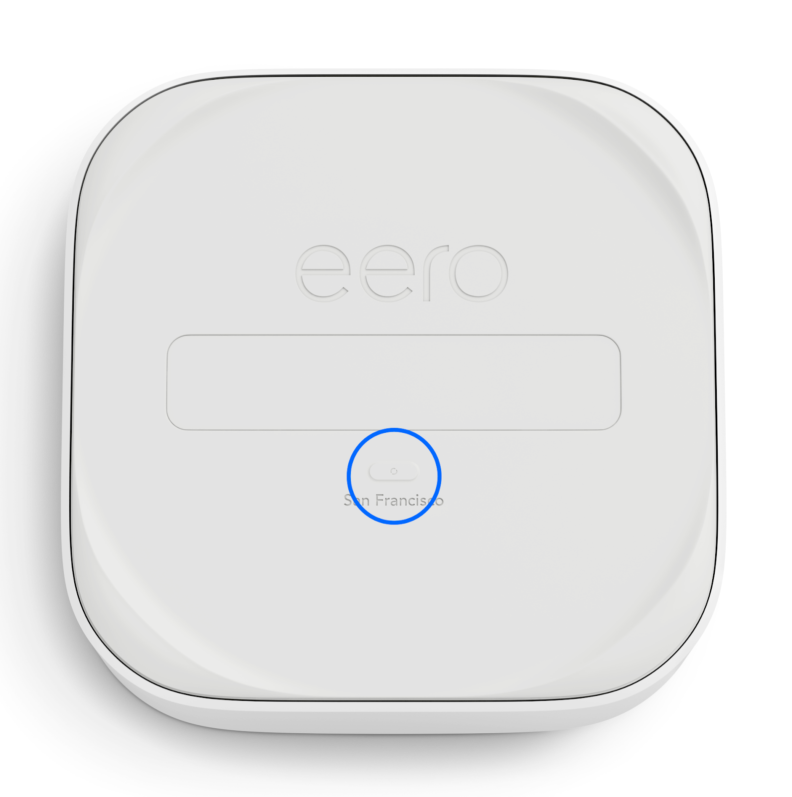

Ein Bild, das die Reset-Taste an der Unterseite der Modelle eero, eero 6 und eero 6+ zeigt.
Die Reset-Taste befindet sich auf der Unterseite des eero, eero 6, eero 6 Extenders und eero 6+. Es handelt sich um einen versenkten, ovalen Knopf.

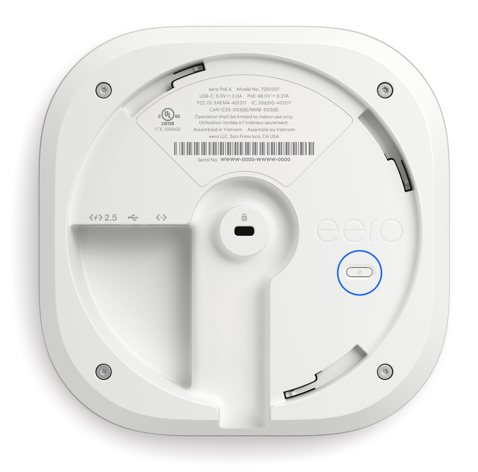

Ein Bild, das die Reset-Taste an der Unterseite des eero PoE 6-Modells zeigt.
Die Reset-Taste befindet sich auf der Unterseite des eero PoE 6. Es handelt sich um eine kleine, ovale Taste.

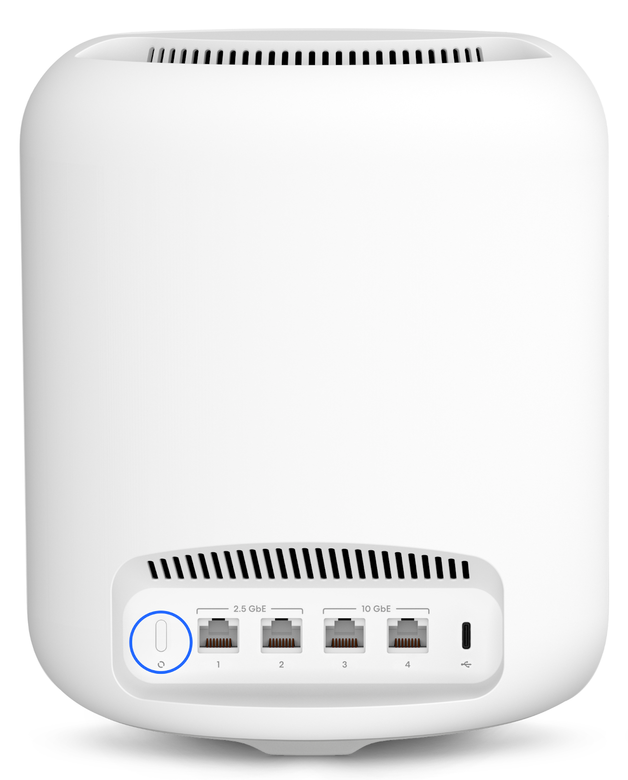

Ein Bild, das die Reset-Taste hinten links beim Modell eero Max 7 zeigt.
Der Reset-Knopf befindet sich auf der Rückseite des eero Max 7. Es handelt sich um einen kleinen, ovalen Knopf.

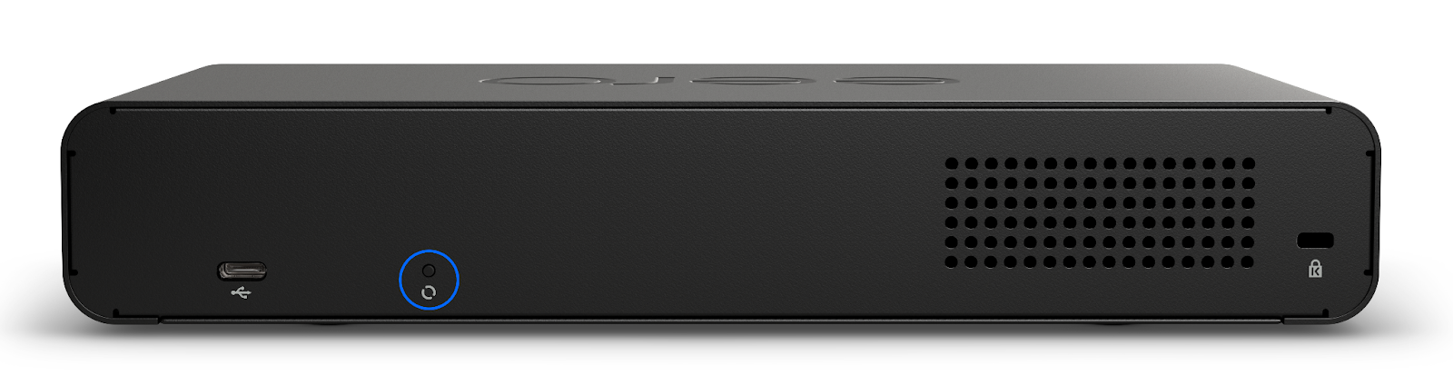

Ein Bild der Reset-Taste mit Loch auf der rechten Rückseite des eero Ring Alarm Pro-Modells.
Die Reset-Taste befindet sich auf der Rückseite des Ring Alarm Pro. Es handelt sich um eine eingelassene Lochblende.
