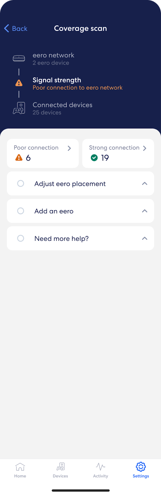

Einen Scan starten
Standardmäßig kann ein Coverage-Scan durch Tippen auf die Benachrichtigungskarte unten auf dem Startbildschirm der App gestartet werden. Sie können auch auf den Abdeckungsscan zugreifen, indem Sie auf Einstellungen > Fehlerbehebung gehen.

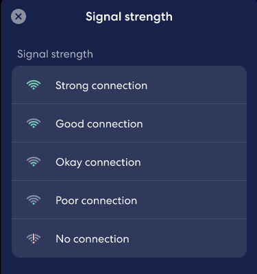

Signalstärke
Die eero App bewertet die Signalstärke der Verbindung anhand einer Skala von 1 bis 5, wobei 5 für eine starke Verbindung und 1 für keine Verbindung steht. Der vollständige Maßstab wird unten angezeigt und kann auch durch Tippen auf Info-Schaltfläche auf der oberen rechten Seite angezeigt werden. Ecke des App-Bildschirms:

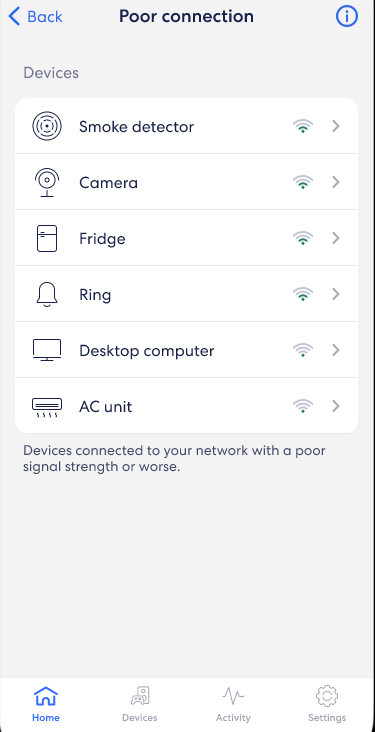

Schlechte Verbindung
Geräte mit insgesamt niedrigen Signalstärkewerten gelten als Geräte mit schlechter Verbindung. In der Praxis äußert sich dies typischerweise in zeitweiligen Verbindungsproblemen und langsamer Verbindungsgeschwindigkeit.
Konnektivität hängt mit Nähe und Signalklarheit zusammen. Geräte mit schlechter Verbindung befinden sich möglicherweise weiter von eeros entfernt oder befinden sich in der Nähe von Objekten, die das Gerät behindern - Radiowellen (z. B. dicke Wände) oder sie können durch Schichten aus Baumaterial verbunden sein.

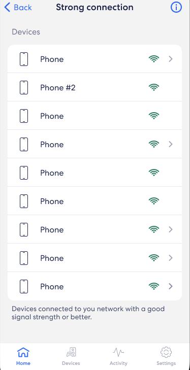

Starke Verbindung
Geräte mit einer insgesamt hohen Signalstärke (gut oder besser) gelten als Geräte mit starker Verbindung. Für eine optimale Leistung aller Arten von drahtlosen Geräten werden starke Verbindungen empfohlen.

Sobald der Coverage-Scan abgeschlossen ist, zeigt die App alle relevanten Empfehlungen zur Lösung potenzieller Probleme an. Die bereitgestellten Empfehlungen variieren je nach Art und Schwere des Verbindungsprobleme. Die Liste der allgemeinen Empfehlungen ist unten aufgeführt:
  • Alles sieht gut aus –Ihr Netzwerk ist in gutem Zustand und es sind keine weiteren Maßnahmen erforderlich.
  • eero-Platzierung anpassen–Um die Signalübertragung zu optimieren, sollten ein oder mehrere eeros verlegt werden.
  • Fügen Sie ein eero hinzu – Zur Verbesserung der Netzwerkleistung wird eine zusätzliche WLAN-Abdeckung empfohlen.
Passen Sie die eero-Platzierung an
Konnektivitätsprobleme können behoben werden, wenn ein eero näher an das/die Gerät(e) herangebracht werden kann, bei dem/denen Konnektivitätsprobleme auftreten. Sie können damit experimentieren, einen eero so zu verschieben, dass er einem bestimmten Bereich des Netzwerkabdeckungsbereichs ein stärkeres und klareres Signal liefert. Verwenden Sie bei Bedarf die Funktion „Abdeckungsscan“, um Platzierungskonfigurationen zu testen, damit Sie einen Standort finden können, der Ihren Anforderungen entspricht. Sie können sich auch auf unsere Hilfe-Center-Leitfaden zur Eero-Platzierung für weitere Informationen beziehen.
Wenn Ihr Netzwerk über mehrere Geräte verfügt, die weit vom nächstgelegenen eero entfernt sind, und die App erkennt, dass eine Annäherung des eero an diese Geräte nicht praktikabel wäre, empfiehlt die App, dem Netzwerk einen eero hinzuzufügen, um die Konnektivität zu verbessern. Wenn Sie auf den in der Empfehlung bereitgestellten Link tippen, werden Sie zur Amazon-Store-Seite von eero weitergeleitet. Alternativ, wenn Sie bereits einen zusätzlichen eero zum Anschließen haben, können Sie die Einrichtungsprozess verwenden, um diesen Eero mit dem Netzwerk zu verbinden.
