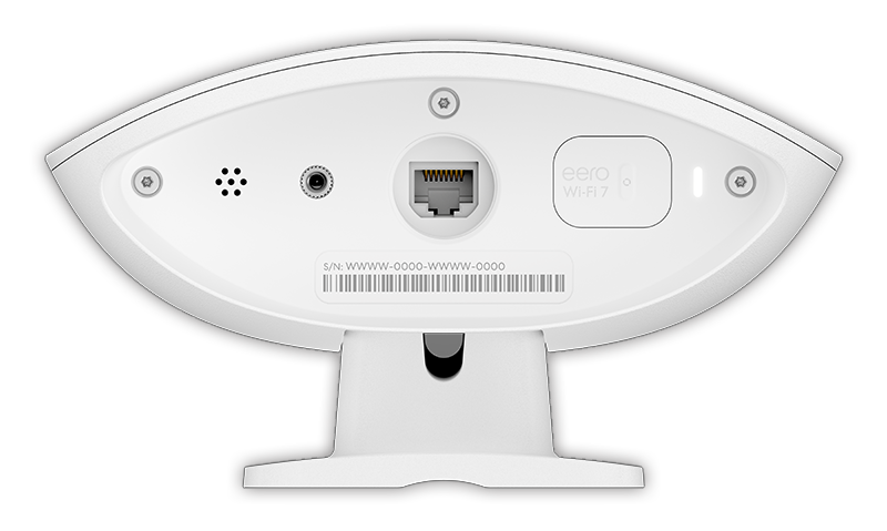

Entendiendo el Hardware del eero Outdoor 7
base de un eero Outdoor 7
Todos los principales puertos y funciones de E/S (entrada/salida) del eero Outdoor 7 se encuentran en la parte inferior de la unidad. A continuación, se enumeran los nombres y las funciones principales de cada puerto de E/S del eero Outdoor 7, en orden de izquierda a derecha:
  1. Ventilación estanca: Permite que el eero evacue el exceso de calor sin exponerlo al polvo, la suciedad, el agua ni otros contaminantes.

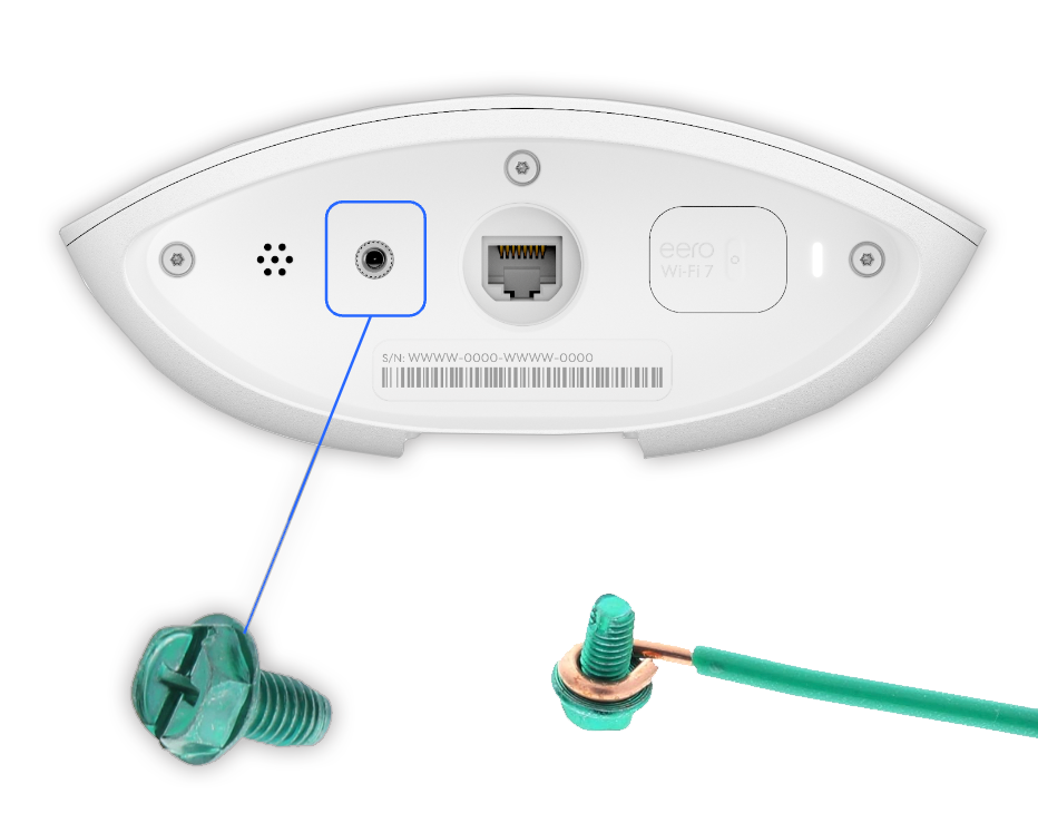

  2. Puerto de conexión a tierra: Permite conectar un conductor de cobre trenzado n.° 8 a la unidad, mitigando los efectos de una sobretensión inducida por un rayo.
  3. Puerto PoE+ de 2,5 GbE: Proporciona conexión a la red y alimentación en configuración cableada, y solo alimentación en configuración inalámbrica.
  4. Botón de reinicio: Permite el reinicio manual (soft y hard reset) del hardware del eero según sea necesario para la resolución de problemas.
  5. LED de estado: Proporciona información actualizada sobre el estado actual de la unidad eero. Consulte ¿Qué significan los colores de la luz LED en mi eero?

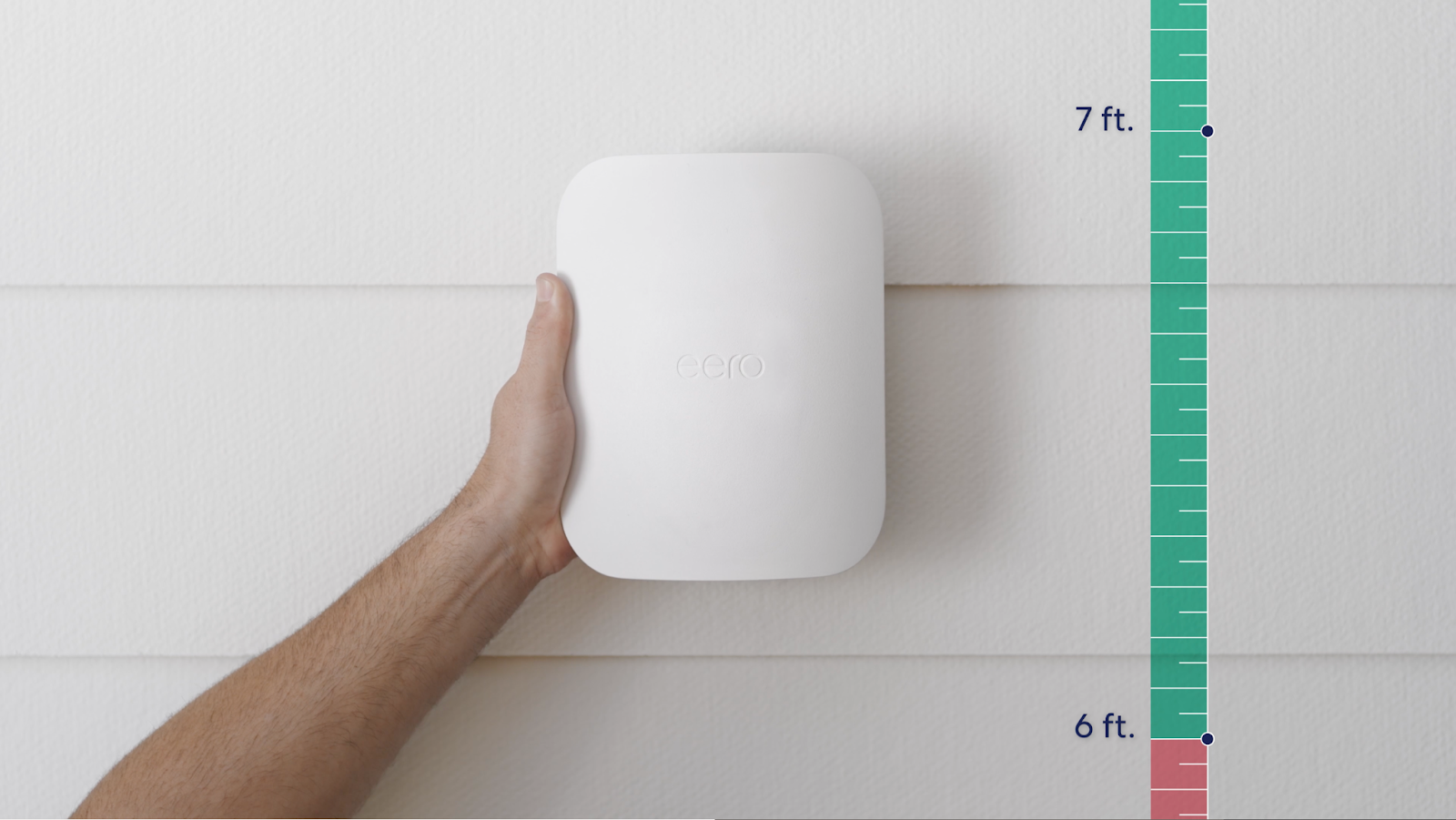

Ubicación Idónea
La altura óptima de instalación del eero Outdoor 7 es de 1,8 a 4,5 metros del suelo. Esto garantiza una distancia adecuada para que la señal wifi alcance el máximo alcance.
Se muestra la ubicación de Eero a una distancia de 6 a 15 pies del suelo en el costado del edificio.
Al montar este dispositivo en lugares elevados, tome precauciones para evitar que se caiga y dañe a otras personas o la propiedad. También puede montarlo en un lugar accesible en el futuro, por si necesita limpiarlo o realizarle mantenimiento*.

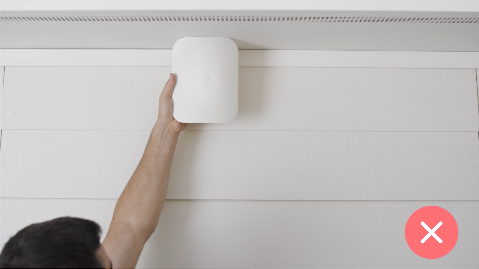

Asegúrese de que haya al menos 30 cm de espacio por encima y por debajo del soporte de montaje del eero Outdoor 7 en la ubicación deseada. Asegúrese de que el eero no esté cerca de ningún obstáculo, como árboles grandes, parrillas, antenas parabólicas, etc.
mostrando a eero demasiado cerca del saliente
El dispositivo debe instalarse con los puertos hacia abajo para su correcto funcionamiento y evitar la acumulación y entrada de agua. Esto es necesario para una instalación correcta; de lo contrario, se anulará la garantía de la unidad.

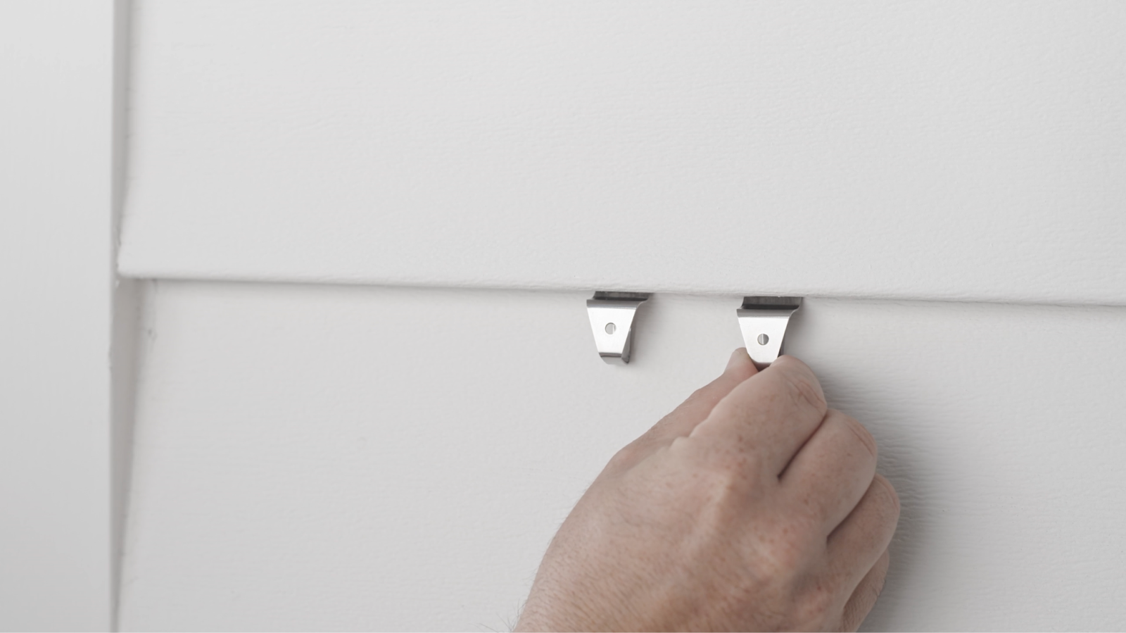

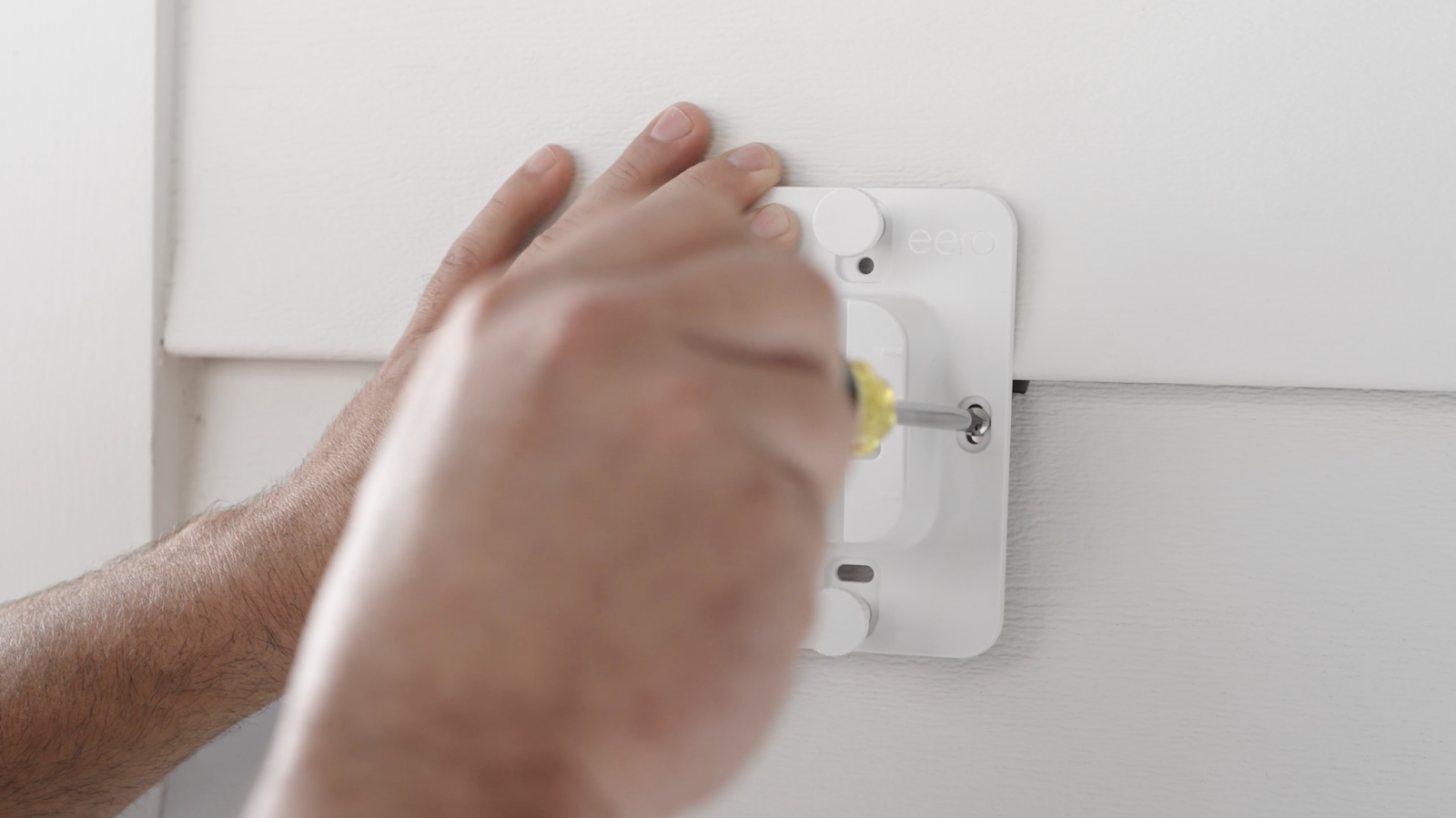

Montaje en revestimiento de vinilo
  1. Inserte los clips de revestimiento de vinilo en una unión entre los paneles de señalización donde desee colocar el soporte de montaje.
    Clips de revestimiento de vinilo que se muestran en la unión entre los paneles de revestimiento

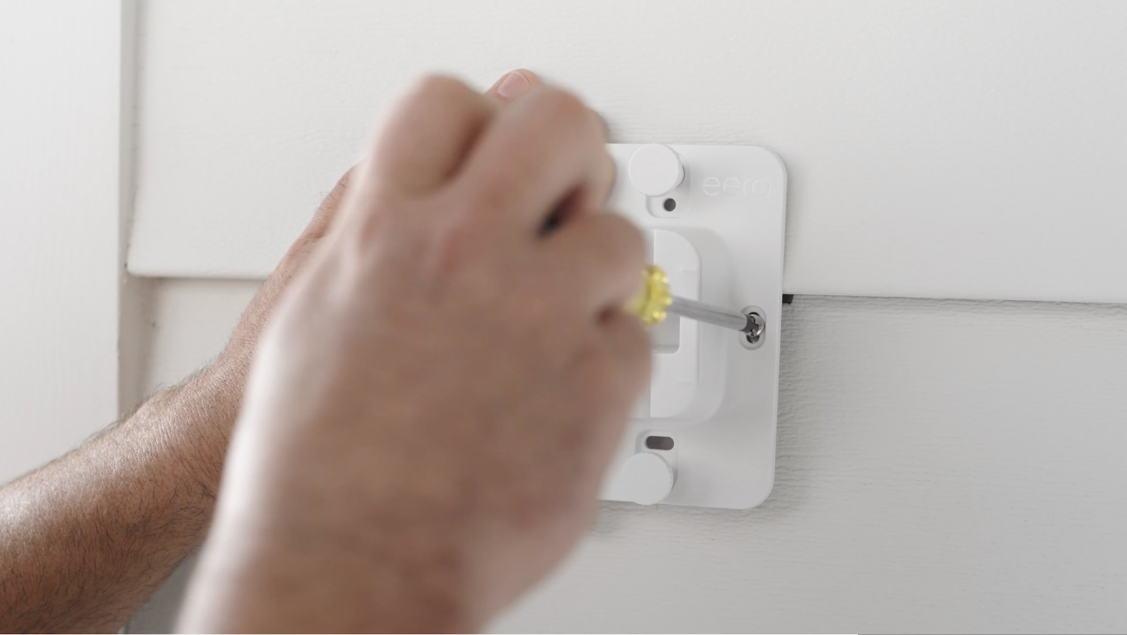

  1. Fije el soporte a los clips con los tornillos incluidos. La combinación de los clips y el soporte de montaje presionará el material del revestimiento.
    Atornillar el soporte de montaje en los clips de revestimiento
  1. Apriete los tornillos del clip para maximizar la fuerza de retención y mantener el soporte en su lugar. Asegúrese de que el logotipo de eero en el soporte de montaje esté correctamente orientado.
    Apretar los tornillos en el soporte de la montaña

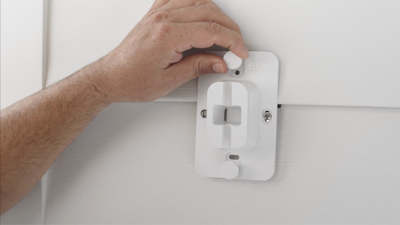

  1. Utilice los tornillos niveladores para nivelar la parte posterior del soporte de montaje. Apriete a mano al menos media vuelta más allá del punto donde el soporte esté aproximadamente nivelado.
    Inserción de tornillos niveladores en el soporte de la montaña

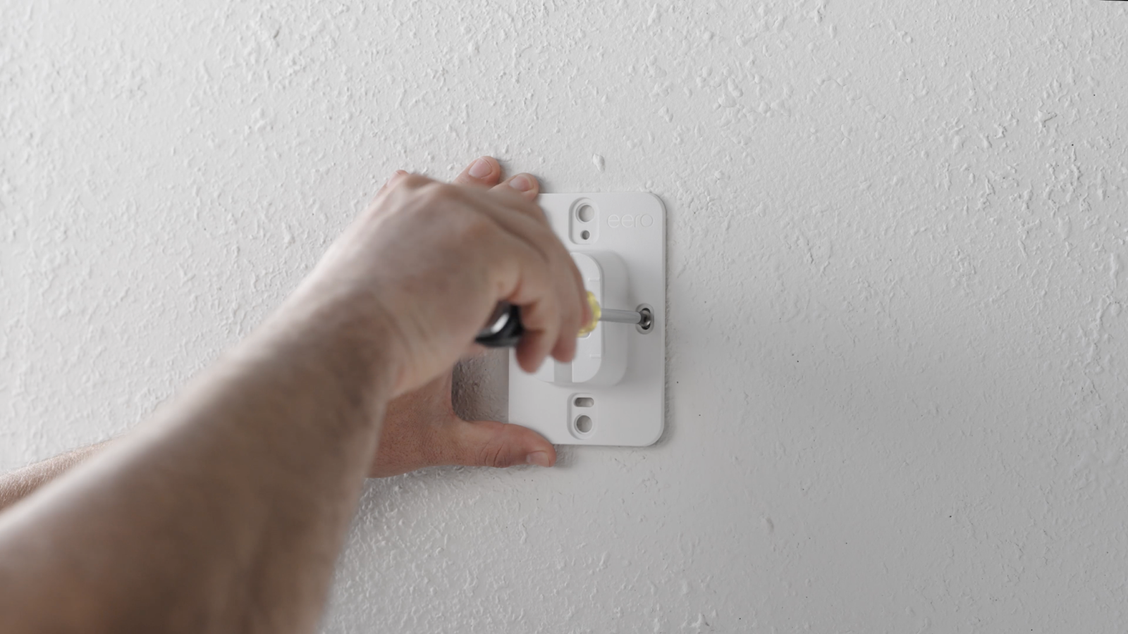

Montaje sobre estuco, cemento o madera
Colocación del soporte
escáner de pared en busca de montantes
*Es possible que se requiera un escaner eléctrico para muros.
Antes de fijar el soporte de montaje en la ubicación elegida, asegúrese de comprobar si hay cables o tuberías ocultos.
Procure no dañarlos al perforar los agujeros para instalar el soporte. Si la superficie es irregular, puede usar los tornillos niveladores para ajustar el ángulo del eero.

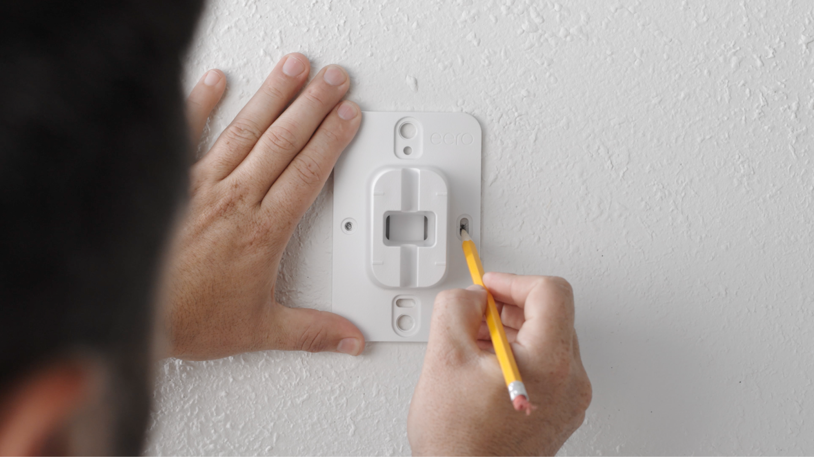

Usando el soporte de montaje para marcar la ubicación del tornillo con un lápiz en la paredl
Utilice el soporte de montaje para marcar la ubicación de los tornillos y un nivel para alinear la unidad (los orificios interiores están separados aproximadamente por 91 mm). El logotipo de eero en el soporte de montaje debe estar correctamente orientado.

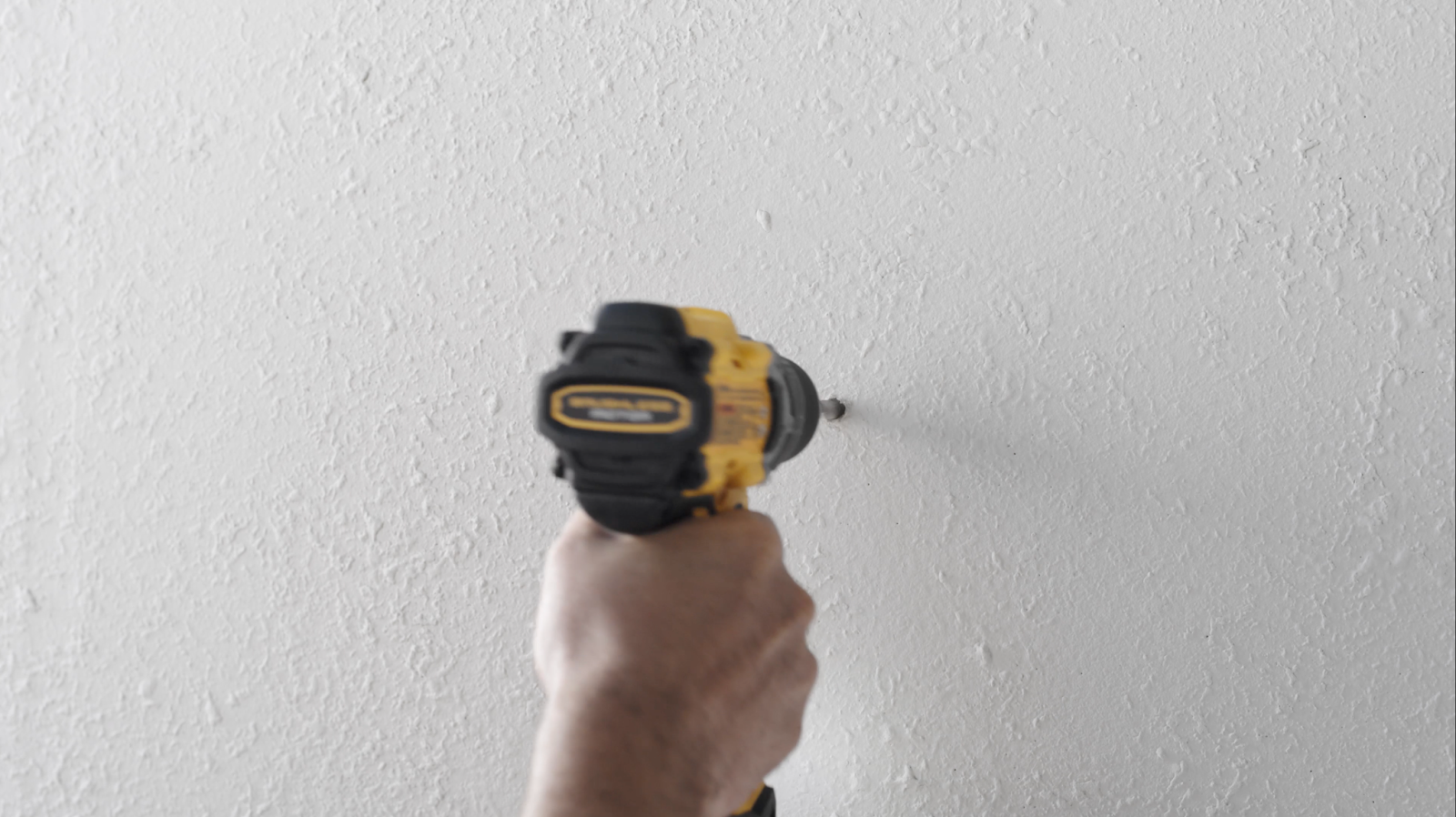

Estuco
  1. Perfore agujeros guía. Los agujeros guía deben tener un tamaño de 1/4 de pulgada para los anclajes y tornillos proporcionados.
    Dibujando agujeros iniciales en la pared

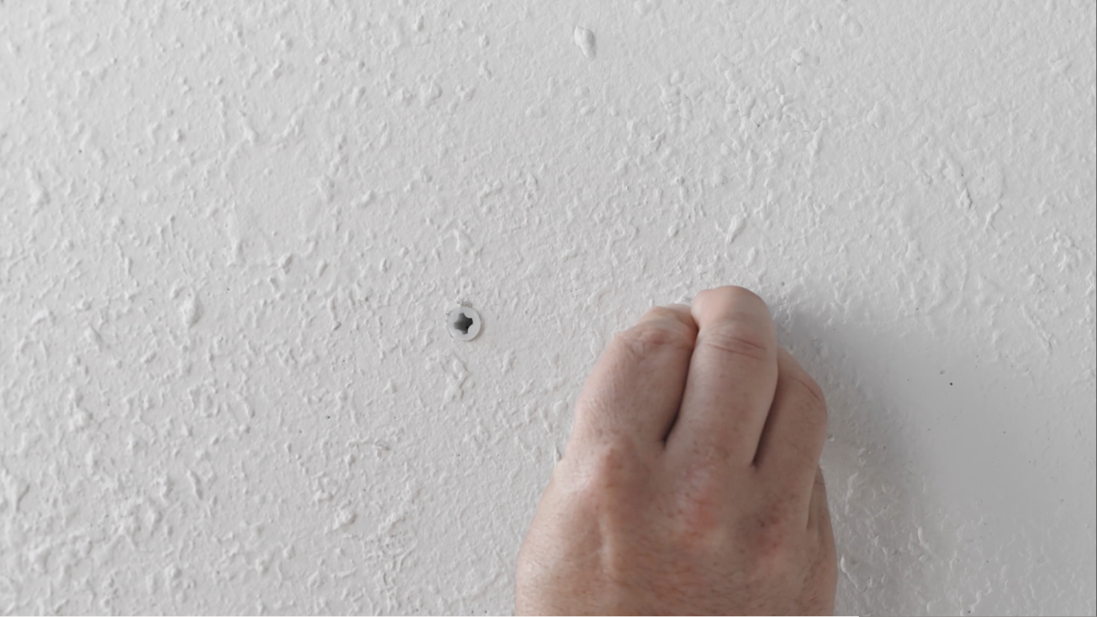

  1. Insertar anclajes para paneles de yeso.
    inserción de anclajes para paneles de yeso
  1. Utilice los tornillos para fijar el soporte de montaje a los anclajes.
    Fijación del soporte de montaje a la pared con tornillos
Madera o Cemento

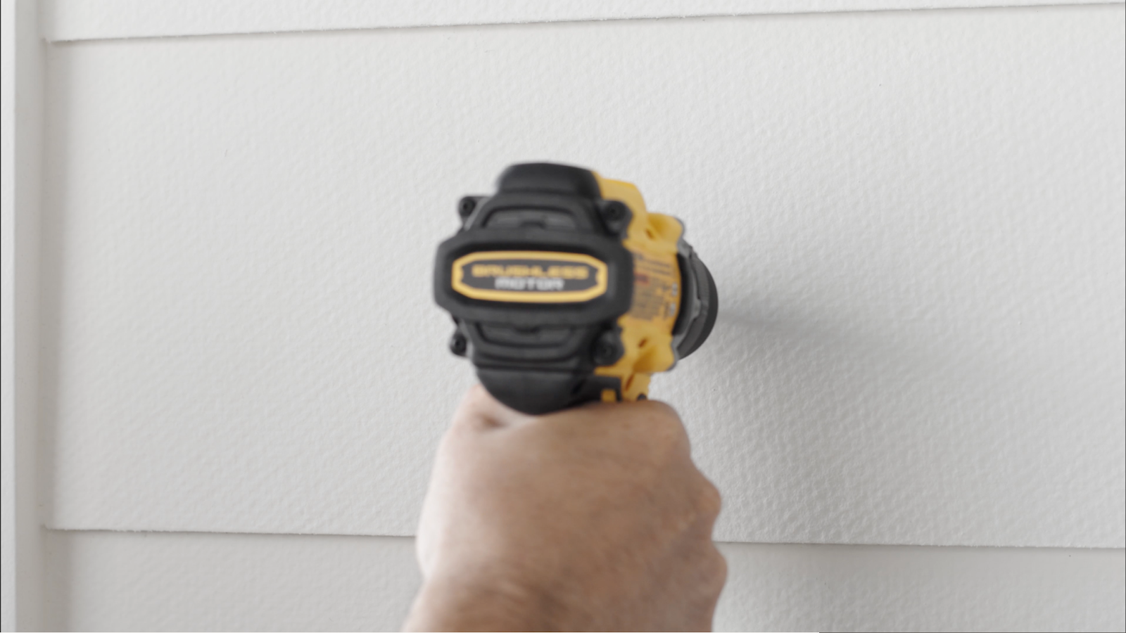

  1. Taladre agujeros piloto.
    taladrar agujeros piloto

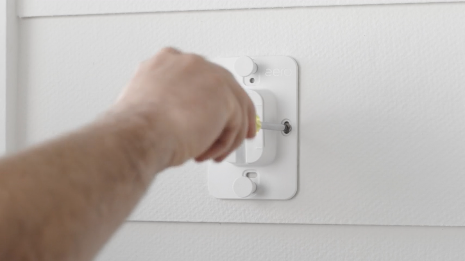

  1. Utilice los tornillos para fijar el soporte de montaje a la pared.

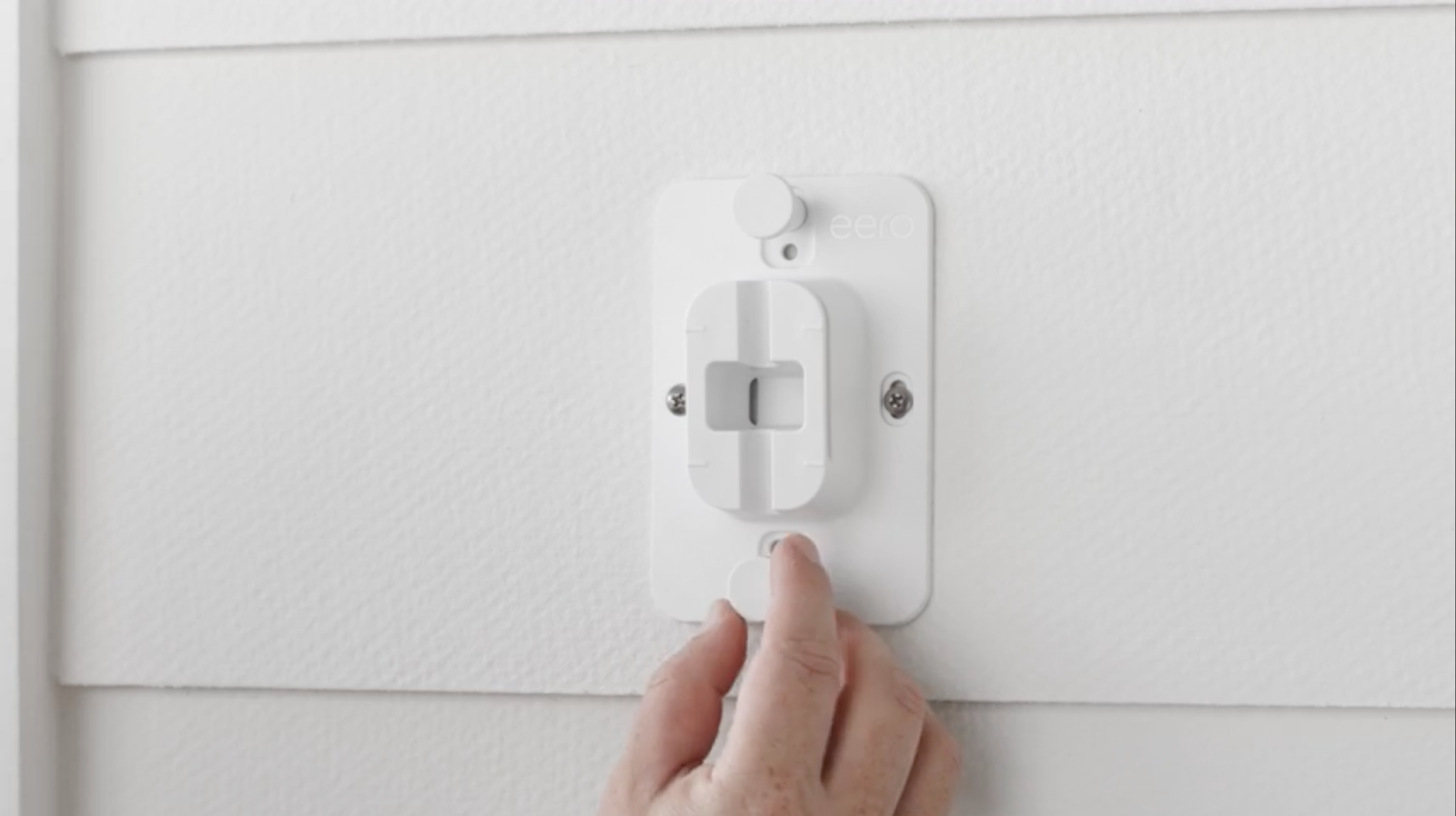

  1. Si el panel tiene una pendiente descendente, puede aflojar ligeramente los tornillos de sujeción y usar los tornillos de mariposa para ajustar el ángulo. De lo contrario, el eero seguirá funcionando correctamente.
    usando tornillos de mariposa para ajustar el ángulo

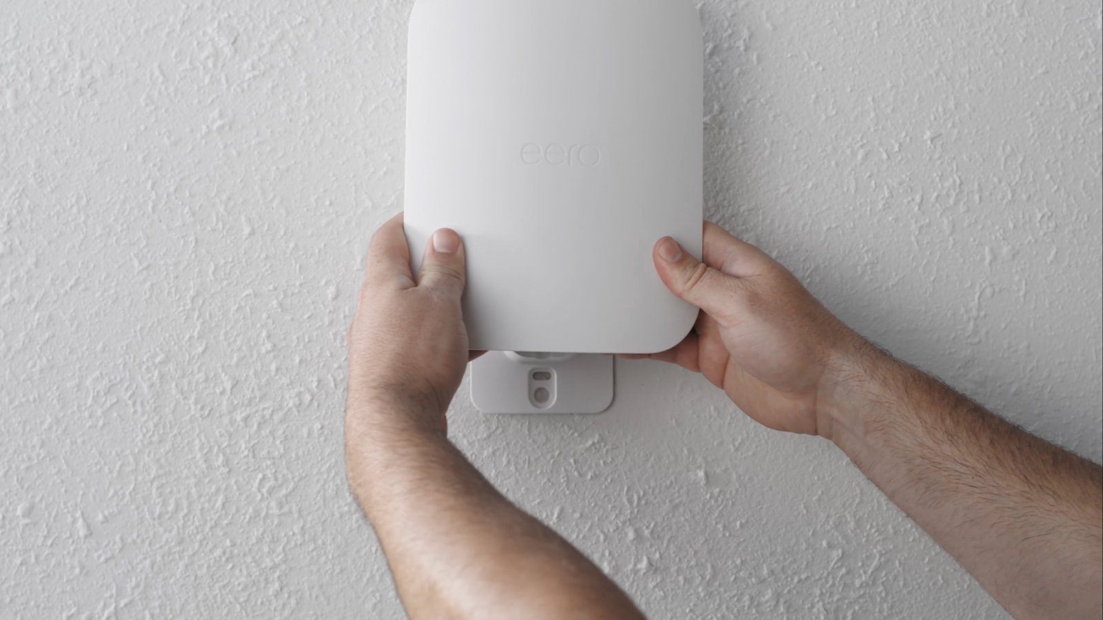

Fijación del eero al soporte
Fijación de eero al soporte de montaje
Al montar el eero correctamente en el soporte, el dispositivo se deslizará hasta su posición con un clic audible, formando un ajuste a presión. No se requieren herramientas ni procedimientos adicionales para montarlo, y debería ser fácil de desmontar deslizándolo hacia arriba y hacia afuera del soporte.

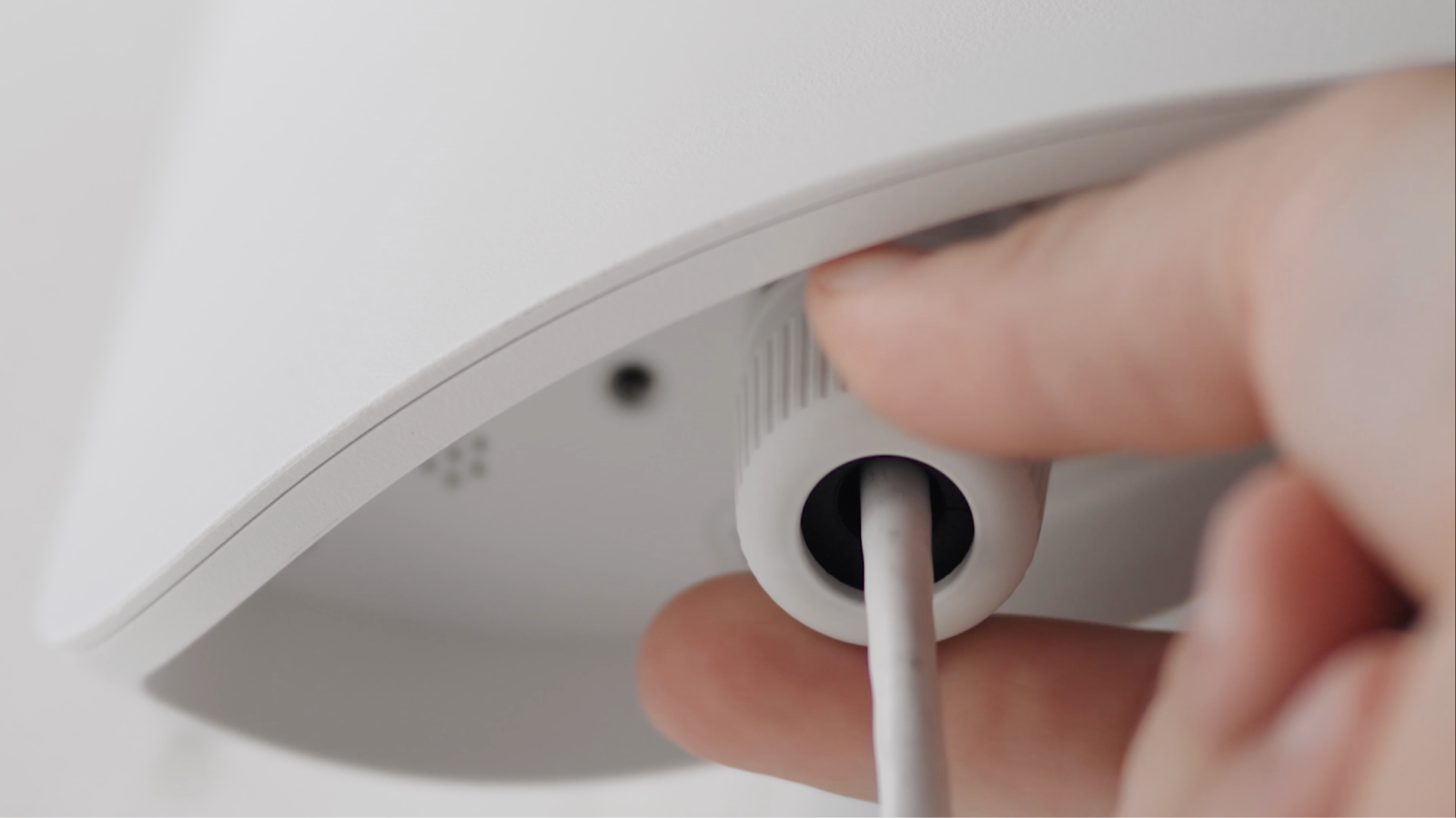

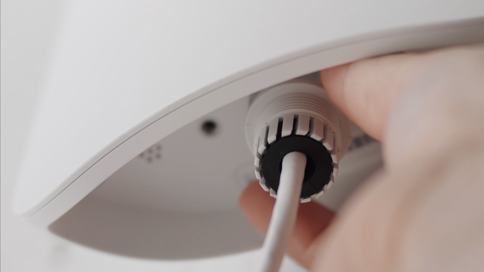

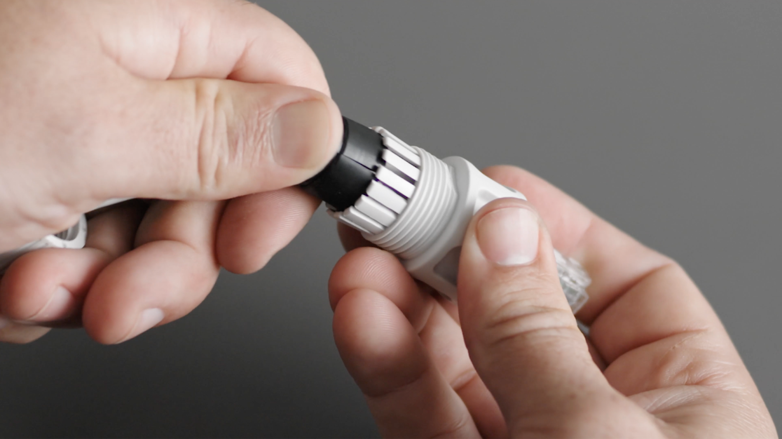

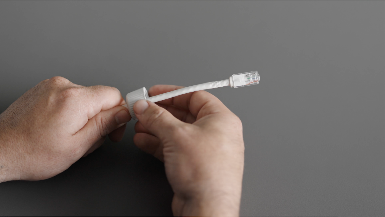

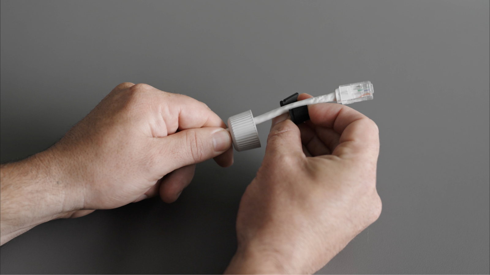

Sellando el cable de Ethernet
El cable Ethernet conectado al eero Outdoor 7 debe sellarse para protegerlo del exceso de suciedad y humedad. El cable Ethernet debe tener una cubierta redonda y ser apto para uso en exteriores.
Si utiliza el adaptador de corriente eero PoE+ de 30 W, la tuerca de sellado viene enrollada en la caja. De lo contrario, siga las instrucciones a continuación para sellar el cable Ethernet:
  1. Inserte el cable Ethernet a través de la tuerca de sellado.
    Pasando el cable Ethernet a través de la tuerca de sellado
  2. Abra el sello para envolver el cable y luego empuje el cable a través del cuerpo del conector.
    Envoltura de sello alrededor del cable Ethernet
  3. Una vez que el cable pase por el cuerpo, empuje el sello dentro de las puntas del cuerpo.
    Empujando el sello hacia las puntas del cuerpo
  4. Conecte el cable Ethernet. Enrosque el conector M22 en el eero Outdoor 7. Apriete a mano hasta que el cable quede sellado.
    Conexión del conector M22 al eero outdoor 7
  5. Apriete a mano la tuerca de sellado en el cuerpo del conector M22.
    Apretar la tuerca de sellado para conectar la resistencia a la intemperie
Al sellar el cable Ethernet, hay algunos factores adicionales a tener en cuenta:
  • Algunos cables Ethernet con molduras exteriores grandes no encajan en el cuerpo del M22.
  • No utilice un cable Ethernet plano, ya que el conector M22 no se sellará correctamente alrededor del cable.

Añadiendo Toma de tierra al eero Outdoor 7 (Si es necesario)
Si lo desea o lo exige la normativa local, el eero Outdoor 7 cuenta con conexión a tierra para soportar sobretensiones eléctricas inducidas por rayos. En entornos con sobretensiones eléctricas frecuentes, se recomienda conectar a tierra el eero Outdoor 7. El cable de tierra no está incluido.
Conexión del cable de conexión a tierra a eero Outdoor 7
Tanto el eero Outdoor 7 como el adaptador de corriente PoE+ para exteriores de 30 W tienen un inserto M4 que permite conectar un cable de unión n.° 8 a la unidad y conectarlo directamente a tierra.
  • Conecte un cable de enlace tanto al eero Outdoor 7 como al adaptador de corriente PoE+.
O
  • Conecte un cable de unión al eero outdoor 7 y a cualquier otra fuente de tierra (placa de unión, varilla de tierra, etc.)
Si no está seguro de cómo conectar a tierra correctamente la unidad o no se siente cómodo con el cableado, consulte con un electricista antes de continuar.
