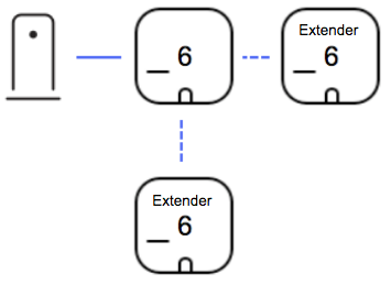

Conexión Inalámbrica (Con un eero 6 extender)
An image of the recommended topology for an eero system, where a modem connects to an eero gateway via Ethernet. This eero gateway then connects wirelessly to two eero extenders.
En una red estándar con un eero y eero Beacons o extensores eero 6, los usuarios tendrán su puerta de enlace* eero conectada a su módem, y luego sus eero Beacons o extensores eero 6 conectados inalámbricamente. También se pueden agregar eeros adicionales de forma inalámbrica.
*Los eero que se pueden usar como puerta de enlace en una red son el eero Pro 6, el eero 6, el eero Pro y el eero. El extensor eero 6 y el eero Beacon no tienen puertos Ethernet y solo se pueden agregar a una red eero nueva o existente.

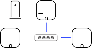

Añadiendo un Switch Ethernet
An image of the recommended topology for an eero system, where a modem connects to an eero gateway via Ethernet. This eero gateway then connects via Ethernet to a network switch, which branches off to connect to two additional eeros via Ethernet.
Si desea conectar dispositivos adicionales vía Ethernet a su puerta de enlace eero, además de otros eeros, puede usar un switch Ethernet para ampliar el número de puertos disponibles en su red eero. En este caso, se puede conectar un switch a la puerta de enlace eero y otros eeros vía Ethernet. También puede usar un switch para desconectar otros eeros.
