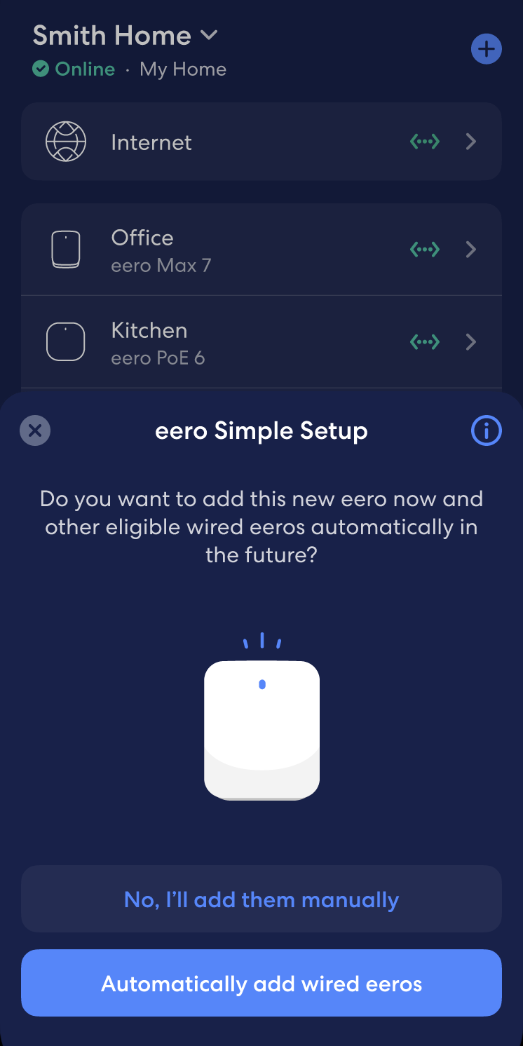

Al conectar un eero a su red, si no ha habilitado la Configuración simple anteriormente, su aplicación mostrará un mensaje que le preguntará si desea habilitar la Configuración simple para este o futuros dispositivos:
Nota: Si desea cambiar esta configuración en el futuro, puede ir a Configuración > Configuración de red en la aplicación para habilitar o deshabilitar la configuración simple de eero.

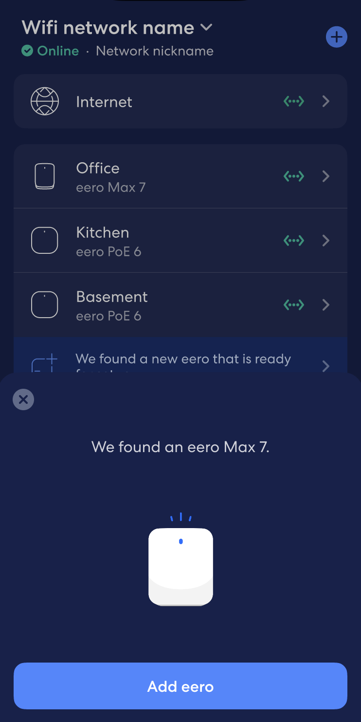

Una vez que haya habilitado la función, si agrega más unidades a su red en el futuro, recibirá una notificación cuando un eero se haya agregado automáticamente a la red.

¿Puedo agregar varias unidades al mismo tiempo?
¡Puede! Si está cableando varias unidades a su red, la aplicación las detectará todas y comenzará el proceso automático de agregarlas a la red. Si agrega varias unidades, la aplicación también le permitirá proporcionar nombres de ubicación para cada unidad a medida que se agregan.
