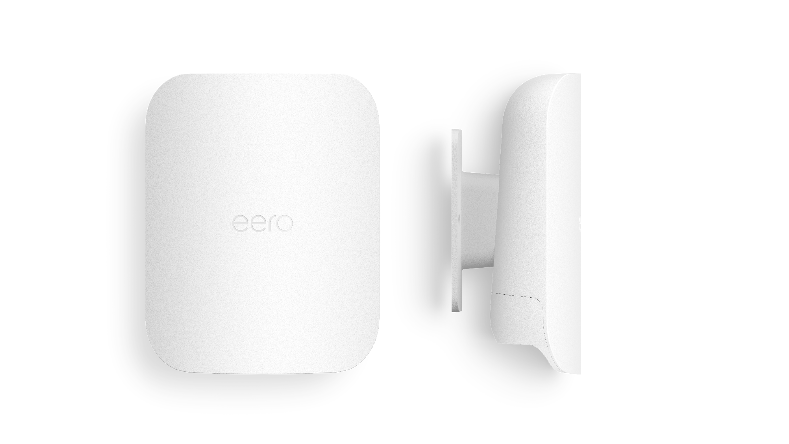

Imagen frontal y lateral del eero outdoor 7

eero Outdoor 7 es nuestra primera unidad eero diseñada para exteriores. Ofrece compatibilidad integrada con Wi-Fi 7, mayor alcance y protección contra la intemperie de larga duración, con un único puerto Ethernet de 2,5 gigabits que también alimenta la unidad mediante PoE+. Optimizado para su uso en diversas ubicaciones y climas, el eero Outdoor 7 admite velocidades inalámbricas de hasta 2,1 Gbps y es resistente a la intemperie con clasificación IP66.
