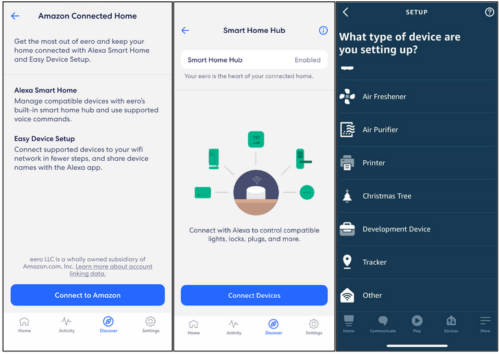

¿Cómo utilizar el hub doméstico inteligente Zigbee integrado de eero?
Para activar tu hub integrado, deberás vincular tus cuentas de eero y Amazon dentro de la aplicación de eero. Una vez vinculado, tu hub doméstico inteligente estará habilitado y podrás empezar a conectar dispositivos Zigbee compatibles con Alexa mediante la app de Alexa o cualquier producto Echo utilizando tus eeros. Puedes controlar esos dispositivos habilitados para Alexa con tu voz y configurar escenas y horarios para automatizar tu hogar.
¿Cómo puedo conectar las bombillas Philips Hue a eero 6 y eero Pro 6? La aplicación Alexa dice que hay que añadir un hub.
Este es un problema conocido y fácil de solucionar en la aplicación Alexa. Estamos trabajando en mejoras y actualizaremos este artículo cuando estén disponibles. Para añadir productos Philips Hue a tu eero 6/eero Pro 6, en la aplicación Alexa toca el "+" y luego "Añadir dispositivo" y desplázate hasta "Otros". También puedes decir "Alexa, descubre dispositivos" para descubrir los productos Philips Hue.
Si necesitas restablecer un producto Philips Hue antes de añadirlo, toca "+" y luego "Añadir dispositivo". Toca "?" en la parte superior derecha. Toca el enlace bajo "¿Cómo pongo mi dispositivo Zigbee en modo de emparejamiento?". Desplázate hasta Philips Hue y toca "Restablecer Philips Hue Light". Esto requerirá el código de seis dígitos del producto.
