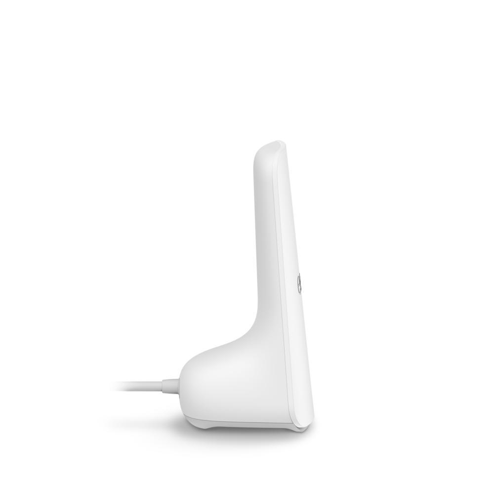

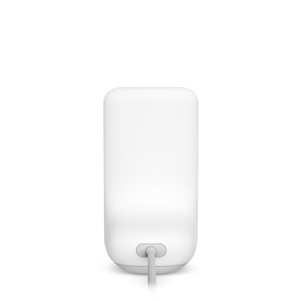

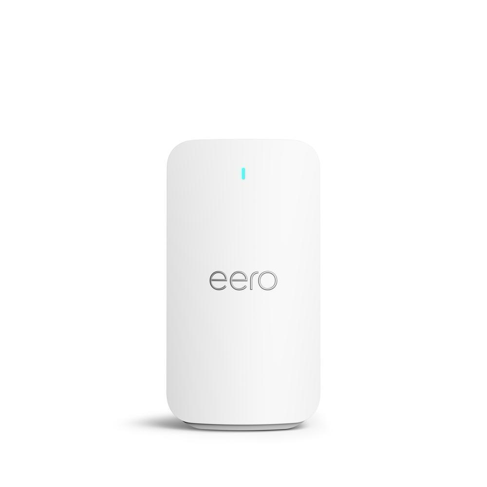

Vista lateral del ero Signal Vista frontal del eero Signal Vista posterior del eero Signal
