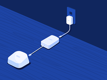

  1. Identifica el eero que esté cerca del dispositivo de telefonía fija que deseas conectar.
  2. Conecta el adaptador al puerto USB-C en la parte trasera o inferior de tu eero. Luego, conecta la fuente de alimentación del eero al puerto USB-C disponible en el adaptador.
    eero conectado a un eero Telephone Adapter enchufado a un contacto de pared.
  3. El eero se reiniciará después de conectarse al eero Telephone Adapter y a la fuente de alimentación. Tu eero estará completamente reconectado cuando el LED cambie de blanco parpadeante a blanco fijo. Esto puede tardar hasta 90 segundos.
