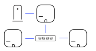

Topologie de réseau recommandée
Si vous disposez d'une source PoE, elle doit être connectée au port externe (marqué « 2.5 »), qui correspond au port WAN approprié, et au port d'entrée PoE. Ensuite, connectez des nœuds eero supplémentaires aux ports Ethernet alimentés, en gardant à l'esprit que chaque périphérique eero PoE 6 nécessite une alimentation de 15.4 W en sortie d'un équipement d'alimentation PoE. Une fois branché, ajoutez les nœuds via l'application eero. Une passerelle eero doit être placée en amont du commutateur PoE, entre le modem/ONT et le commutateur PoE. Si la passerelle eero est PoE 6, elle nécessitera une source d'alimentation (injecteur PoE ou adaptateur secteur 15.4 W). Une installation professionnelle est recommandée. Voir la topologie recommandée ci-dessous.
Une image de l'eero PoE6 et de la topologie recommandée
Remarque : si votre réseau est déjà en mode Bridge, il est recommandé de le mettre en double NAT en le désactivant, de supprimer l'ancien routeur et d'installer la passerelle eero. Remettez ensuite votre routeur en amont en mode pont.

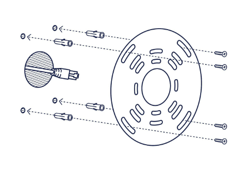

Montage par vis et ancrage mural :
Votre/vos unité(s) eero PoE 6 doit être accompagnée d'un pack de 4 vis cruciformes #8-15x30mm et d'ancrages pour cloisons sèches en plastique.
  • Vous devrez pré-percer des trous pilotes de 6 mm pour l'installation des ancrages pour cloisons sèches en plastique

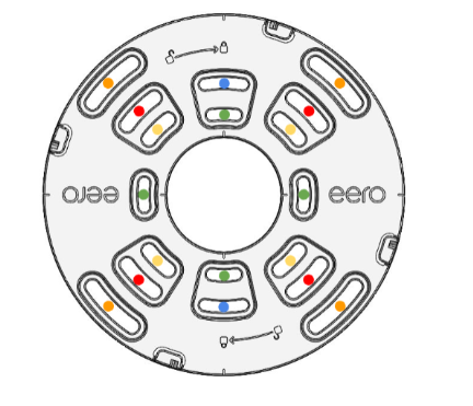

  • Veuillez consulter l'image ci-dessous pour déterminer l'emplacement et les vis à utiliser pour votre installation.
Une image pour déterminer l'emplacement et les vis à utiliser pour votre installation selon le pays
Fente Taille de la vis
États-Unis – Prise simple 6-32
États-Unis – octogone de 3.5 pouces 8-32
États-Unis - 4 pouces octogone et rond 8-32
US - Montage carré et en surface de 4 pouces 8-32
Prise de courant simple pour l'UE et le Royaume-Uni M3
  • Consultez l'image ci-dessous pour savoir comment installer le support de montage eero PoE 6 sur les ancrages pour cloisons sèches.
Une image pour les étapes d'installation du support de montage eero PoE 6 sur les ancrages pour cloisons sèches

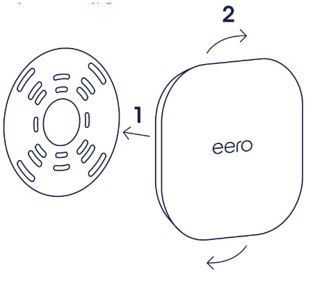

Fixation de votre nouveau PoE6 au support de montage
  • Avec le support de montage fermement fixé au mur ou au plafond, placez le PoE6 avec le câble Ethernet inséré dans l'eero PoE6, sur le support de montage.
  • Tournez PoE6 dans le sens des aiguilles d'une montre, un clic devrait se produire.
  • Continuez à tourner PoE6 dans le sens des aiguilles d'une montre jusqu'à ce qu'un clic se fasse entendre et que PoE6 soit fermement en place.
Voir l'image ci-dessous
Une image expliquant comment placer, monter, tourner et enclencher le support d'un eero PoE6
