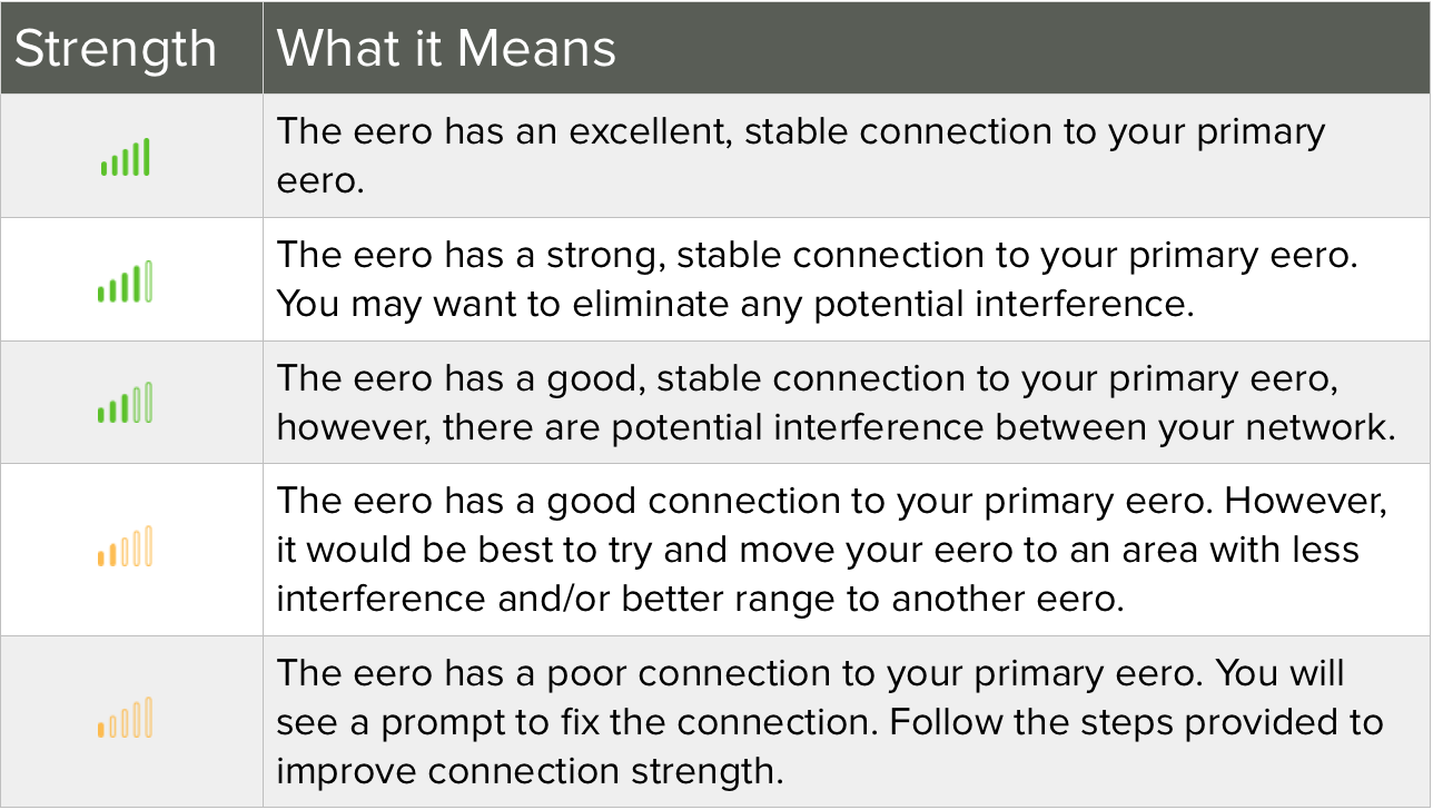

La section "Détails de connexion" vous donnera un meilleur aperçu de la puissance de la connexion sans fil d'un eero placé dans votre maison à l'eero de la passerelle. Pour en savoir plus sur ce que ces points signifient pour votre réseau, consultez le tableau ci-dessous :
Une image illustrant les différents niveaux d'intensité du signal. 5 barres indiquent une excellente connexion stable. 4 barres indiquent une connexion forte et stable, bien qu'il puisse y avoir des interférences. 3 barres indiquent une bonne connexion stable, mais les interférences sont plus importantes. 2 barres indiquent une connexion stable, mais il faut probablement déplacer le système vers une zone avec moins d'interférences ou plus près des autres eero. 1 barre indique une connexion faible et doit être corrigée.
Si l'intensité de votre signal pour un eero est d'une barre, vous verrez apparaître une option en jaune qui indique ''Réparez une mauvaise connexion'', appuyez sur pour suivre les étapes suivantes.
