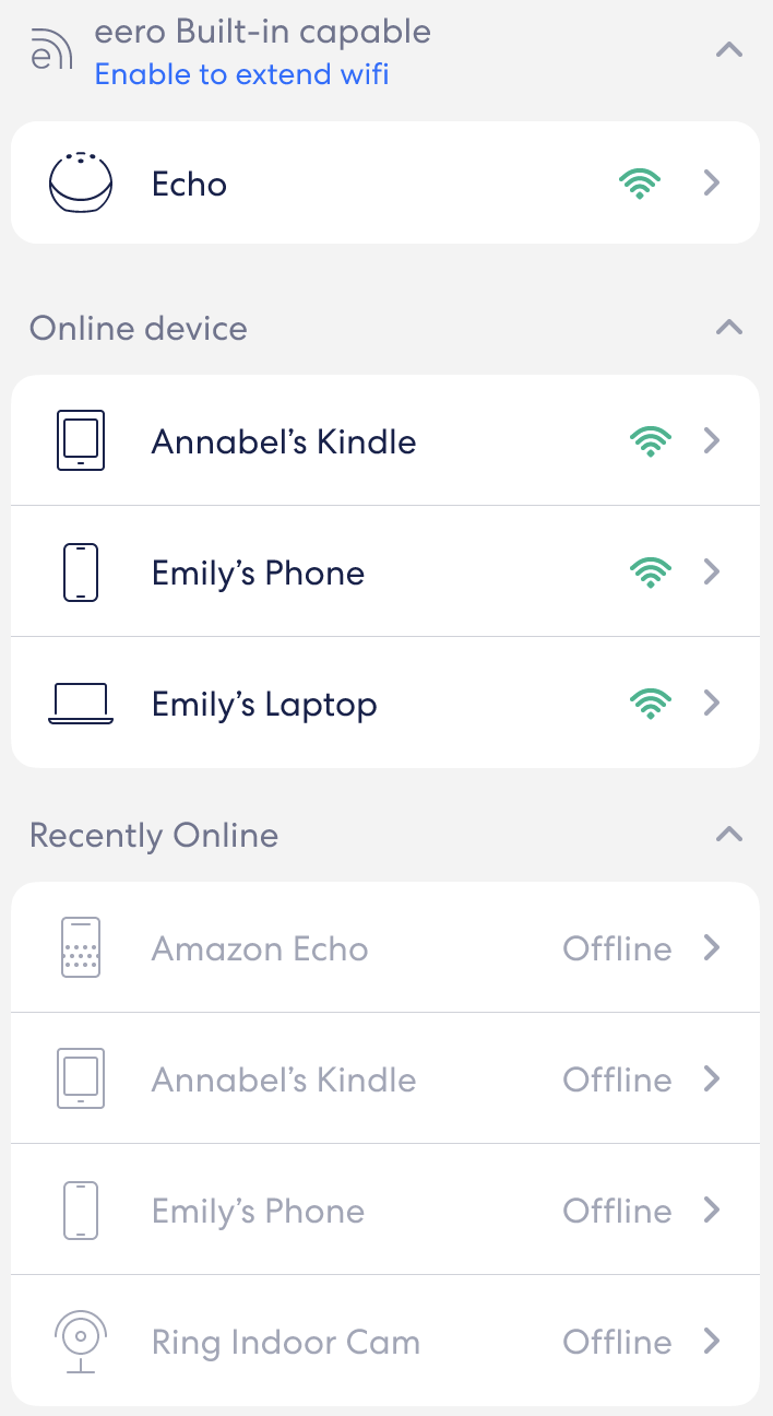

Le Appareils L'onglet de l'application contient une liste de tous les appareils actifs et récemment actifs associés à votre réseau. Pour ajouter un appareil au réseau, vous devrez le connecter via son interface WiFi interne, ou le connecter manuellement à votre eero à l'aide d'un câble Ethernet. À l'aide de l'application, vous pouvez également ajouter un appareil à votre réseau en appuyant sur le bouton bleu « + » dans le coin supérieur droit de l'écran.
Les appareils sur le réseau seront affichés avec une icône qui permet d'identifier plus facilement leur fonction. Les téléphones, ordinateurs portables, ordinateurs de bureau, tablettes et appareils IoT tels que les caméras et les haut-parleurs seront identifiés de cette manière, en plus d'un certain nombre d'autres types d'appareils.

Quelles informations sur l'appareil sont disponibles avec eero ?
Il est important d'en savoir plus sur les appareils de votre réseau, et grâce à l'application eero, nous avons facilité l'identification de certaines des informations les plus importantes. Pour en savoir plus sur les différents appareils de votre réseau, lancez l'application eero et appuyez sur la section Nombre d'appareils actuellement sur votre réseau.
Vous verrez deux sections, une pour les appareils actuellement sur votre réseau et une autre pour les appareils récemment connectés. Pour les appareils qui ne sont plus connectés, vous pourrez modifier le pseudo de l'appareil et afficher l'adresse MAC, mais aucune autre information ne sera disponible jusqu'à ce qu'il soit de nouveau en ligne. Avec les appareils connectés, vous pouvez obtenir plus d'informations, notamment concernant l'actuel état de connexion de cet appareil à votre réseau eero.

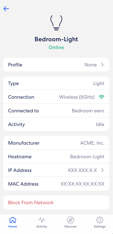

Répartition de la page de détails de l'appareil
Surnom
En appuyant sur la section Pseudo, vous pourrez modifier le nom de votre appareil sur le réseau. Cela aidera à identifier cet appareil plus facilement, en particulier lorsqu'il est utilisé avec des profils familiaux.
Profil
Grâce à la page Détails de l'appareil, vous pouvez rapidement attribuer un appareil à un profil. En appuyant sur cette section, vous pourrez attribuer (ou réattribuer) un appareil à un profil spécifique.
Type de connexion
La force de connexion de votre appareil à votre réseau eero est représentée en cinq barres. Les barres entièrement vertes signifient que votre appareil dispose d'une connexion très stable et solide à votre réseau. Des barres jaunes ou aucune barre du tout signifient que l'appareil a une mauvaise connexion. Si un appareil a une mauvaise connexion, essayez de rapprocher l'appareil d'un eero pour obtenir un signal plus fort. Si cela ne résout pas le problème, vous pouvez essayer d'activer et de désactiver le WiFi sur l'appareil pour établir une connexion plus forte.
Connecté à
Cela permettra d'identifier à quel eero votre appareil est actuellement connecté. Si vous voyez que votre appareil est connecté à un eero qui n'est pas le plus proche de cet appareil, désactivez puis réactivez le WiFi sur votre appareil.
Activité
Vous pouvez afficher les statistiques d'utilisation des données les plus récentes pour votre appareil à l'aide de la section Activité. Ceci est utile si vous essayez d'identifier les appareils qui utilisent des quantités de données anormalement importantes.
Taper
Les appareils sont classés en catégories générales telles que Ordinateur de bureau, ordinateur portable, et Téléphone, entre autres. Lorsqu'un appareil se connecte au réseau, il sera trié dans l'une de ces catégories et apparaîtra sous Type.
Fabricant
Si vous ne connaissez pas un appareil sur votre réseau, vous pouvez généralement identifier rapidement de quoi il s'agit en fonction du fabricant. Il s’agit notamment d’Apple, Samsung et Amazon.
Nom d'hôte
C'est le nom de l'appareil. Certains produits afficheront un nom familier, tel qu'un nom, mais d'autres peuvent porter le nom du fabricant.
Adresse IP
Il s'agit de l'adresse IP qui a été attribuée à l'appareil sur votre réseau.
Adresse MAC
Chaque appareil possède une adresse MAC, qui est une adresse unique pour votre matériel qui permet de l'identifier sur votre réseau.

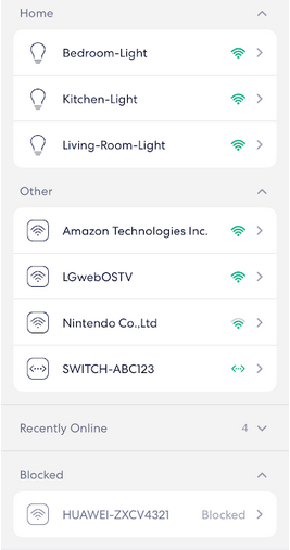

Comment bloquer les appareils indésirables sur mon réseau ?
Si vous remarquez un appareil qui ne devrait pas être sur votre réseau, vous pouvez l'empêcher d'accéder à Internet en le bloquant de la liste des appareils connectés.
Si vous utilisez la version iOS de l'application, appuyez sur l'onglet Accueil pour ouvrir la liste des appareils connectés. Vous devriez voir les appareils séparés par catégorie, les appareils récemment connectés apparaissant en dessous.
Vous pouvez appuyer sur n'importe quel appareil de cette liste, puis faire défiler vers le bas du menu qui apparaît et sélectionner Bloquer du réseau pour désactiver l'accès au réseau sur cet appareil.
Les appareils bloqués apparaîtront désormais dans une nouvelle liste qui s'affichera en bas de l'écran d'accueil. Vous pouvez appuyer sur n'importe quel appareil de cette liste pour le supprimer de la liste de blocage, ce qui réactivera l'accès au réseau.
