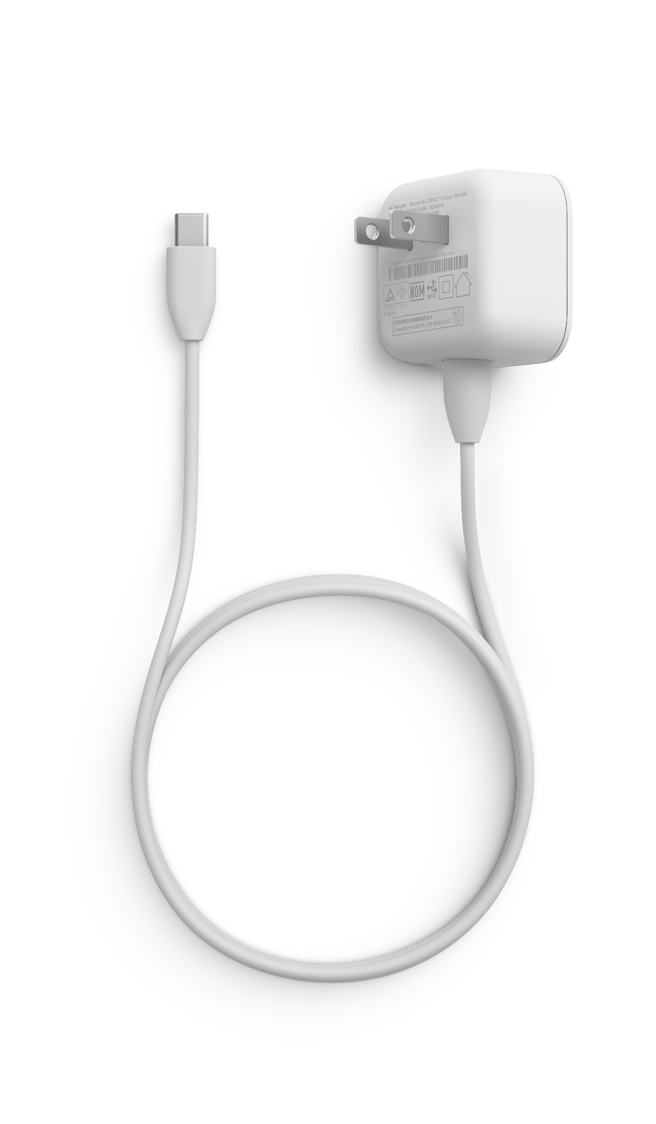

Une image de l'adaptateur secteur USB-C eero 15 W.

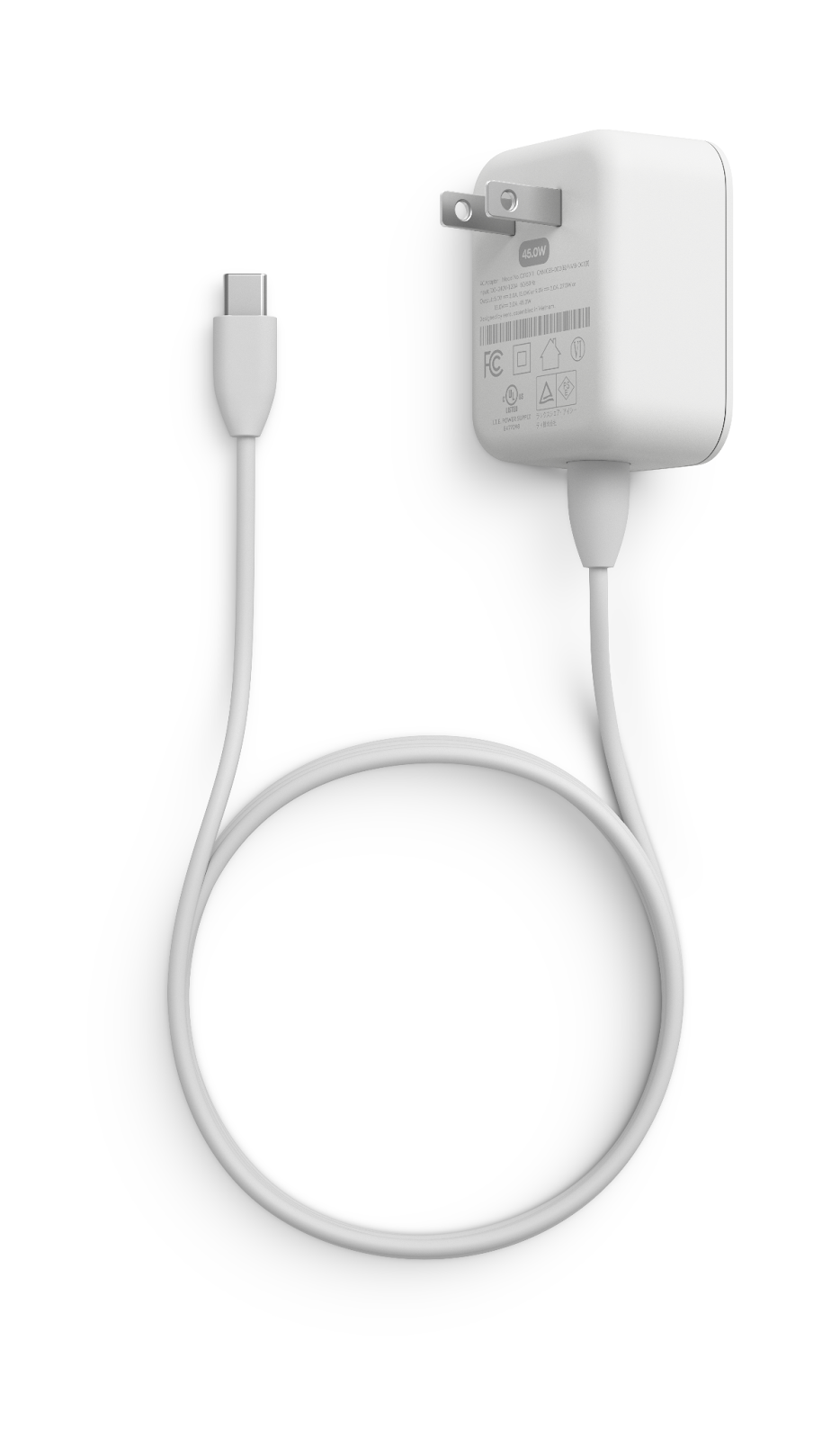

Une image de l'adaptateur secteur USB-C eero 27 W.

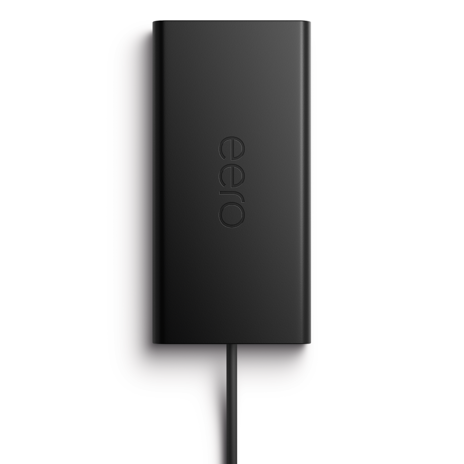

Une image de l'adaptateur secteur USB-C eero 45 W.

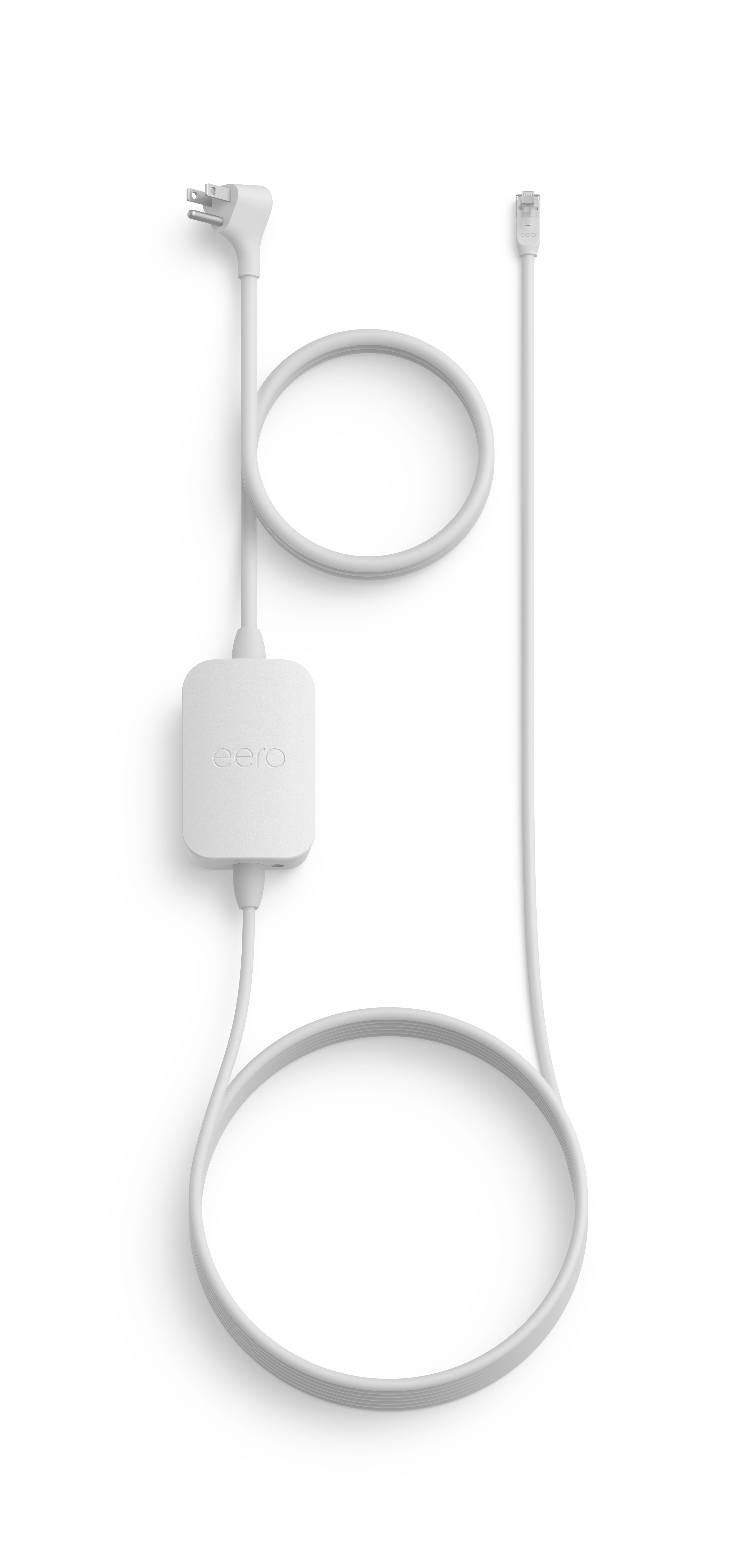

Une image de l'adaptateur d'alimentation PoE+ extérieur eero 30 W.
