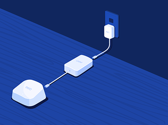

  1. Identifiez l'eero situé à proximité de l'appareil de téléphonie fixe que vous souhaitez connecter.
  2. Connectez l'adaptateur au port USB-C situé à l'arrière ou sous votre eero. Ensuite, connectez l'alimentation de l'eero au port USB-C disponible sur l'adaptateur.
    eero connecté à un eero Telephone Adapter branché à une prise murale.
  3. L'eero redémarrera après avoir été branché à l'eero Telephone Adapter et à l'alimentation. Votre eero sera entièrement reconnecté lorsque le LED passera du blanc clignotant au blanc fixe. Cela peut prendre jusqu'à 90 secondes.
Remarque : l’Adaptateur Téléphonique nécessite au moins la version 7.15.0 du logiciel pour finaliser la configuration. Si la version requise n'est pas détectée lors de la configuration, votre réseau sera mis à jour automatiquement pendant le processus d'installation.
