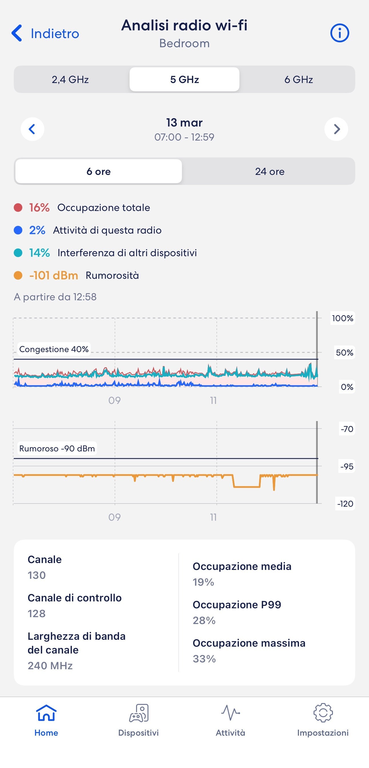

L'Analisi Radio Wifi è una funzionalità eero Plus (app eero 6.32.0+) che mostra dettagli wireless avanzati come l'occupazione del canale, il livello di rumore e i canali e la larghezza di banda utilizzati dai tuoi eero.
L'occupazione del canale è un fattore importante nelle prestazioni della tua rete wifi. Una minore occupazione del canale significa migliori prestazioni del dispositivo. Una maggiore occupazione del canale può causare problemi di prestazioni. L'occupazione può essere influenzata da diversi fattori, tra cui interferenze da dispositivi non wifi (come baby monitor) e reti wifi vicine.
L'Analisi Radio Wifi ti consente di verificare la congestione del canale e visualizzare l'occupazione del canale sulla tua rete. Seleziona i modelli supportati per visualizzare l'attività su tutte le bande radio disponibili, incluse 2,4 GHz, 5 GHz e 6 GHz (se supportate). Visualizza 6 o 24 ore di dati e vedi periodi specifici toccando il grafico. Naviga con i pulsanti freccia per visualizzare i dati fino a 48 ore indietro.

Schermata di analisi radio Wi-Fi dell'app eero che mostra i dati di occupazione della rete per il 20 giugno, 4:17–10:16, con grafici di utilizzo dei canali e metriche delle prestazioni

Cosa significano le metriche di occupazione?
I dispositivi wireless condividono le frequenze e devono coordinarsi quando inviano dati. L'occupazione del canale include sia le trasmissioni del tuo eero che i dispositivi vicini su reti adiacenti. Separiamo questi in due categorie:
  • Attività su questa radio: La percentuale di tempo che la radio eero trascorre comunicando con altri dispositivi. Molti dispositivi connessi o "chiacchieroni" (come baby monitor, telecamere di sicurezza o laptop) aumentano questo valore.
  • Interferenza di altri dispositivi: La percentuale di tempo in cui altri dispositivi comunicano sugli stessi canali della radio eero. Questo include reti vicine e altri eero sulla tua rete. Controlla altri eero per attività superiori al normale che potrebbero essere dovute a un dispositivo molto attivo sulla tua rete connesso a quell'eero.
Altri due concetti importanti sono l'occupazione totale e il livello di rumore.
  • Occupazione totale: La somma di "Attività su questa radio" e "Interferenza di altri dispositivi", che rappresenta l'occupazione complessiva del canale.
  • Livello di rumore: Il valore del rumore (in dBm) su questo canale. Il rumore proviene da segnali degradati (come quelli su lunghe distanze) o interferenze da dispositivi non wifi. Livelli di rumore più elevati riducono il rapporto segnale-rumore e influiscono sulle prestazioni.

Quali sono le differenze tra "Occupazione media", "Occupazione P99" e "Occupazione massima"?
L'occupazione del canale varia in base al tempo e ai dispositivi vicini, quindi forniamo tre tipi di calcolo:
  • Occupazione media: L'occupazione media nel periodo di tempo selezionato. Un'occupazione media elevata indica una rete domestica occupata, molte reti vicine o entrambe.
  • Occupazione P99: Poiché l'occupazione massima cattura solo il picco, l'occupazione P99 (99° percentile) stima meglio l'occupazione di picco. La media dell'1% peggiore dell'occupazione del canale.
  • Occupazione massima: Questa è l'occupazione del canale più elevata riscontrata nel periodo di tempo selezionato. Poiché il tuo ambiente wireless può cambiare in qualsiasi momento, questo potrebbe essere dovuto a un breve picco di occupazione durante il giorno (ad esempio quando tutti tornano a casa la sera), ma può essere utile in aggiunta alle altre due metriche.
