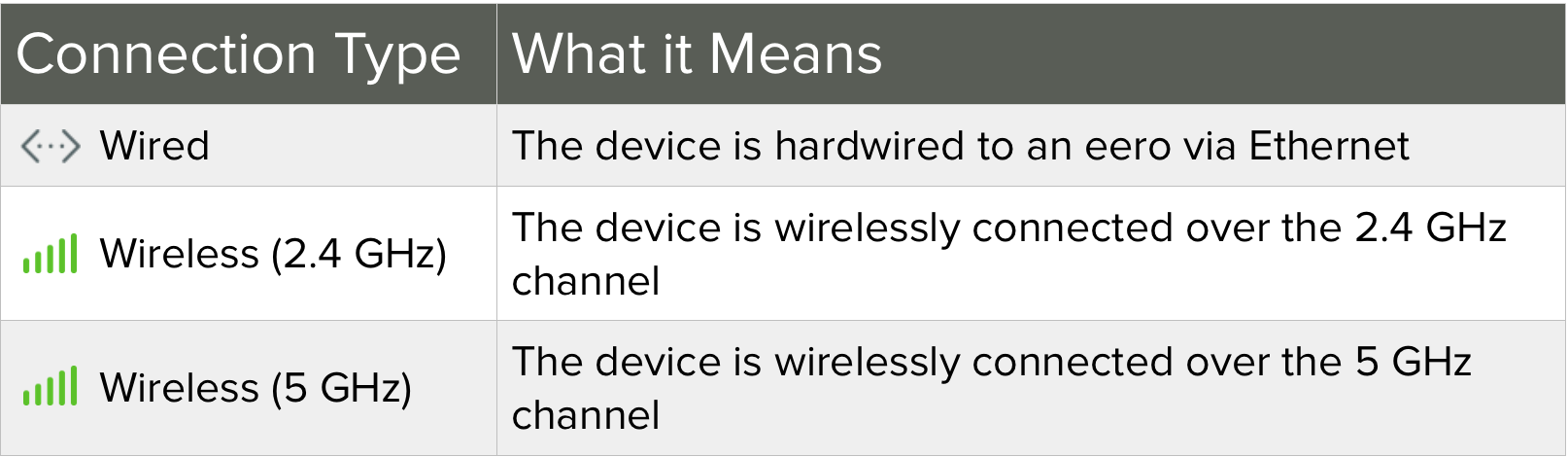

Nella sezione dettagli della connessione dei dispositivi collegati alla rete, c'è una sezione che fornisce maggiori informazioni su come quel dispositivo specifico è attualmente collegato alla rete e se sta utilizzando o meno la frequenza a 2,4 o 5 GHz.
Qui è riportata una suddivisione dei diversi tipi di connessione:
Immagine di un grafico che mostra le icone per i vari tipi di connessione che puoi trovare nella pagina Dettagli dispositivo dell'app eero: connessione cablata, wireless a 5 GHz o wireless a 2,4 GHz.
Connection Type / What it means
Wired - The device is hardwired to an eero via Ethernet
Wireless ( 5 GHz) - The device is wirelessly connected over the 2.4 GHz channel
Wireless ( 5 GHz) - The device is wirelessly connected over the 5 Ghz channel
Tipo di connessione / Cosa significa
Cablato - Il dispositivo è cablato ad un eero via Ethernet.
Wireless (5 GHz) - Il dispositivo è collegato senza fili in modalità wireless attraverso il canale a 2,4 GHz.
Wireless (5 GHz) - Il dispositivo è collegato senza fili in modalità wireless attraverso il canale 5 Ghz

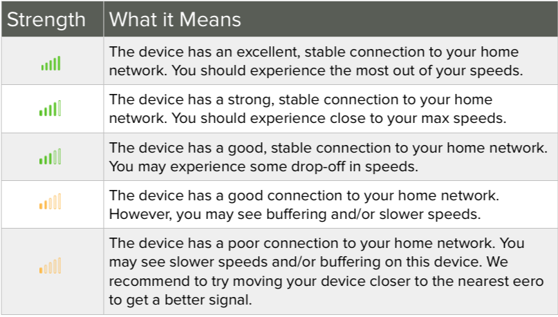

In caso di rete wireless (sia a 2,4 che a 5 Ghz) l'intensità del segnale è rappresentata con cinque barre di stato.
Un'immagine che mostra cosa indicano i vari livelli di intensità del segnale. 5 tacche indicano una connessione eccellente e stabile. 4 tacche indicano una connessione forte e stabile, sebbene possano esserci delle interferenze. 3 tacche indicano una connessione buona e stabile, ma con interferenze più significative. 2 tacche indicano una connessione stabile, ma probabilmente è necessario spostarla in un'area con meno interferenze o più vicina agli eero. 1 tacca indica una connessione debole e deve essere corretta.
Strength / What it means
The device has an excellent, stable connection to your home network. You should experience the most out of your speeds.
The device has a strong, stable connection to your home network. You should experience close to your max speeds.
The device has a good, stable connection to your home network. You may experience some drop-offs in speeds.
The device has a good connection to your home network. However, you may see buffering and/or slower speeds.
The device has a poor connection to your home network. You may see slower speeds and/or buffering on this device. We recommend to try moving your device closer to the nearest eero to get a better signal.
Forza  / Cosa significa
Il dispositivo dispone di un'eccellente e stabile connessione alla rete. Si dovrebbe ottenere il massimo della velocità.
Il dispositivo ha una connessione forte e stabile alla rete. La velocità dovrebbero essere vicina a quella massima.
Il dispositivo ha una buona e stabile connessione alla rete. È possibile che si verifichino dei cali di velocità.
Il dispositivo ha una buona connessione alla rete. Tuttavia, è possibile che si verifichino interruzioni e/o velocità inferiore.
Il dispositivo ha una scarsa connessione alla rete. È possibile che su questo dispositivo si verifichino interruzioni e bassa velocità. Si consiglia di provare a spostare il dispositivo più vicino a eero per ottenere un segnale migliore.
