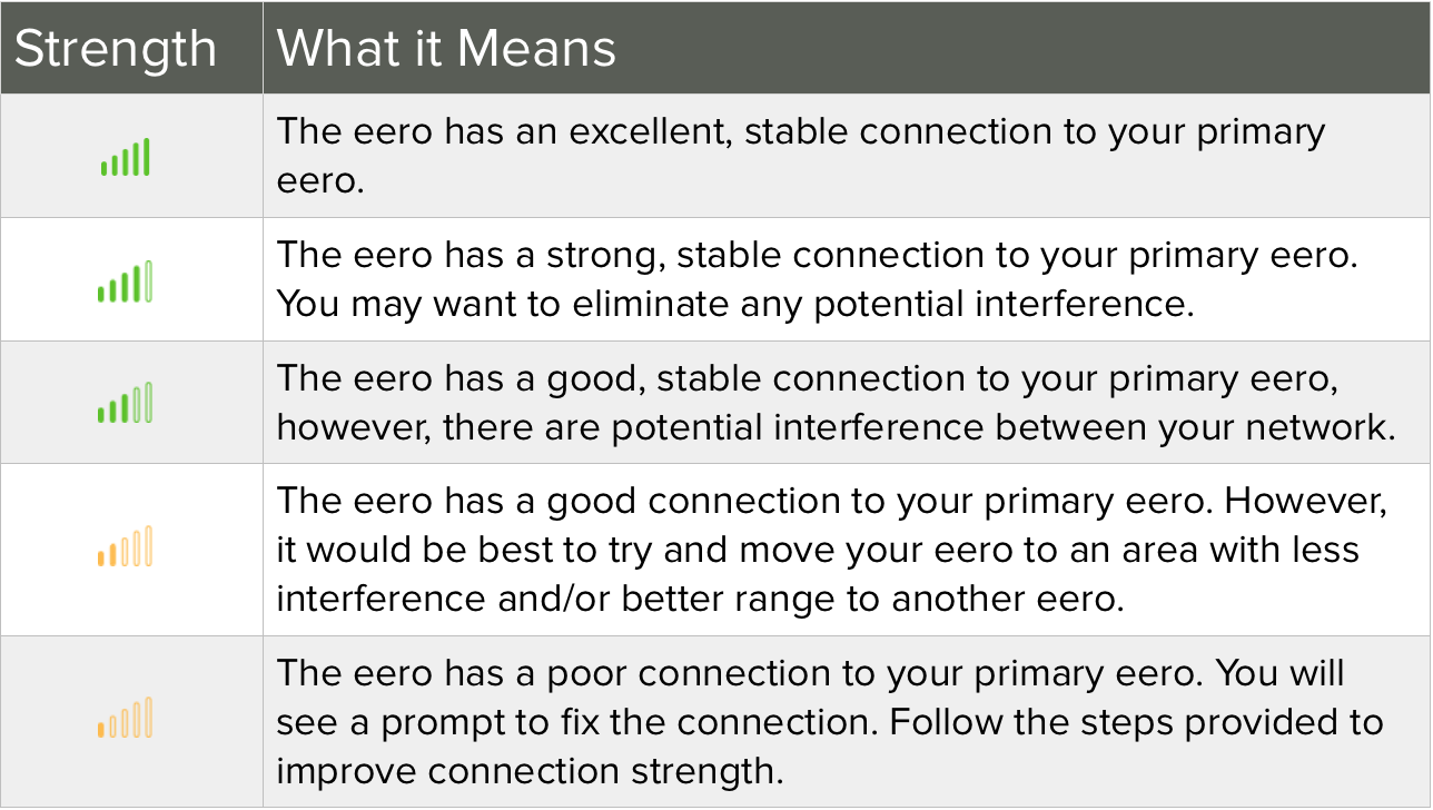

La sezione "Dettagli della connessione" fornirà maggiori dettagli circa la potenza del segnale wireless rispetto all'eero principale. Per ulteriori informazioni sul significato delle icone, consulta il grafico sottostante:
Strength / What it means
The eero has an excellent, stable connection to your primary eero.
The eero has a strong, stable connection to your primary eero. You may want to eliminate any potential interference.
The eero has a good, stable connection to your primary eero, however, there are potential interference between your network.
The eero has a good connection to your primary eero. However, it would be best to try and move your eero to an area with less interference and/or better range to another eero.
The eero has a poor connection to your primary eero. You will see a prompt to fix the connection. Follow the steps provided to improve connection strength
Potenza / Cosa significa
L’eero ha una connessione eccellente e stabile con l’eero gateway.
L’eero ha una connessione forte e stabile con l’eero gateway. Si consiglia di eliminare qualsiasi potenziale interferenza.
L’eero ha una connessione buona e stabile con l’eero gateway, tuttavia, ci sono potenziali interferenze nella rete.
L’eero ha una buona connessione con l’eero gateway. Tuttavia, sarebbe meglio provare a spostarlo in un'area con meno interferenze e/o più vicino ad un altro eero.
L’eero ha una scarsa connessione con l’eero gateway. Apparirà un avviso per risolvere il problema di connessione. Segui i passi forniti per migliorare la potenza di connessione.
