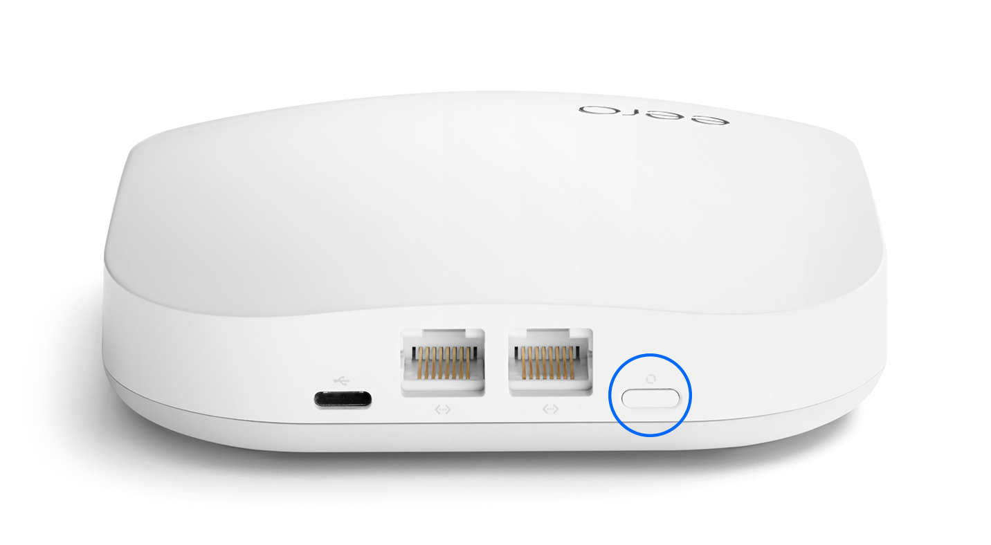

Un'immagine della disposizione del pulsante di riavvio in una generazione di eero 1
Il pulsante di ripristino si trova sul retro di eero (1a generazione) ed eero Pro. eero (1a generazione) è un pulsante di reset stenopeico inserito, eero Pro è un piccolo pulsante ovale.

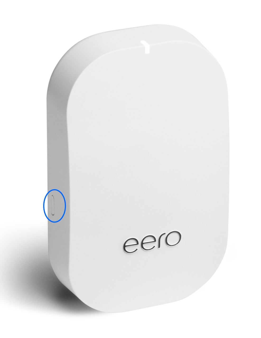

Un'immagine della disposizione del pulsante di riavvio in una eero Beacon
Il pulsante di ripristino si trova sul lato dell'eero Beacon. È un piccolo pulsante ovale.

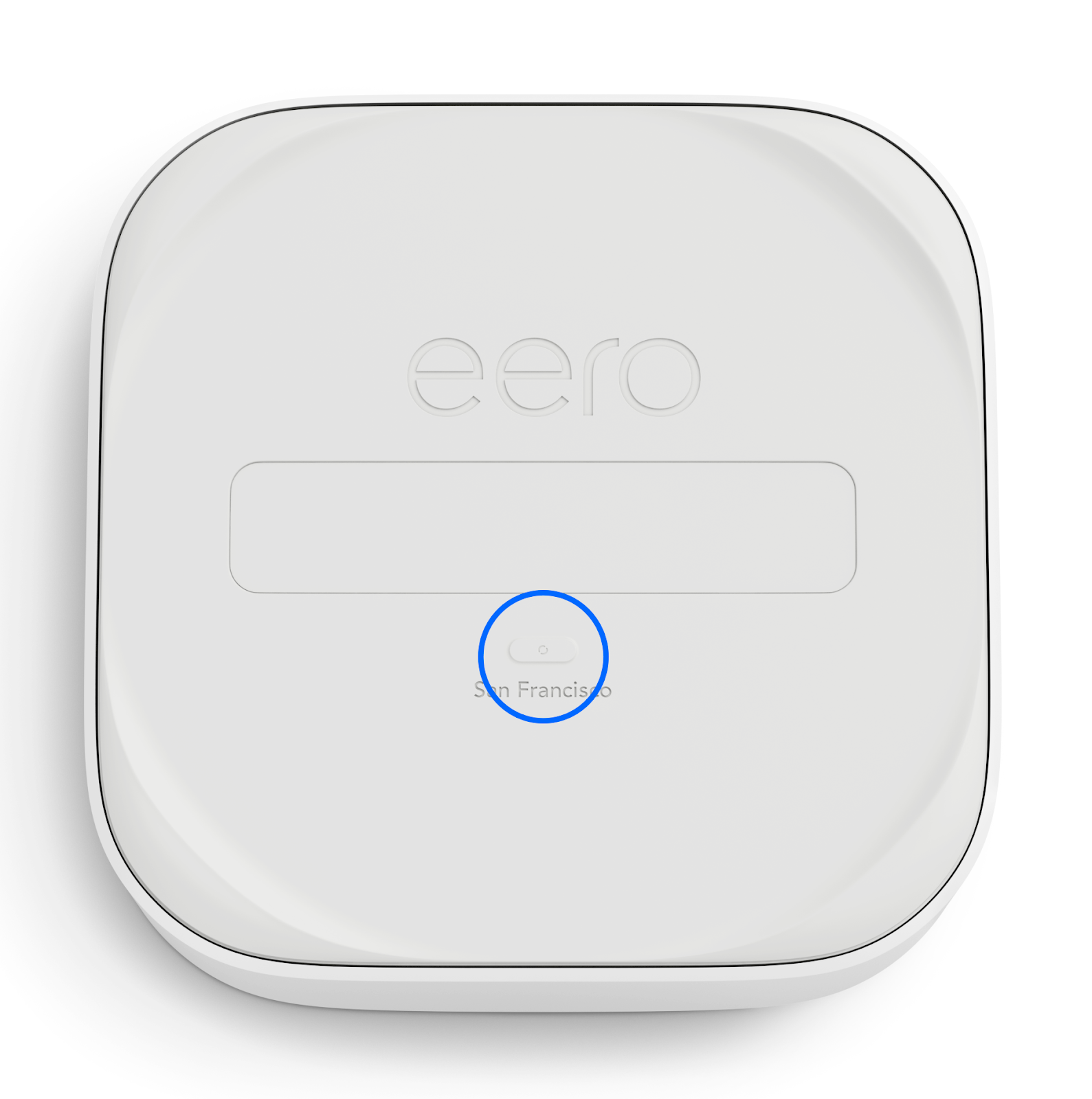

Un'immagine della disposizione del pulsante di riavvio in una eero Pro 6
Il pulsante di ripristino si trova nella parte inferiore di eero Pro 6 ed eero Pro 6E. È un pulsante ovale incassato.
Un'immagine della disposizione del pulsante di riavvio in una eero 6
Il pulsante di ripristino si trova nella parte inferiore di eero, eero 6, eero 6 extender ed eero 6+. È un pulsante ovale incassato.

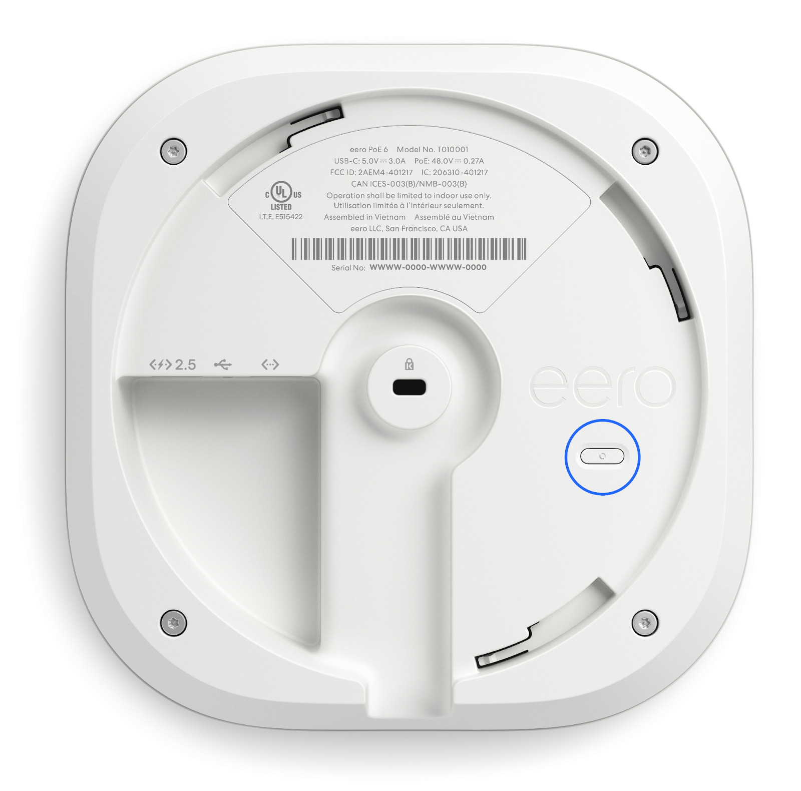

Un'immagine della disposizione del pulsante di riavvio in una eero PoE 6
Il pulsante di ripristino si trova nella parte inferiore di eero PoE 6. È un piccolo pulsante ovale.

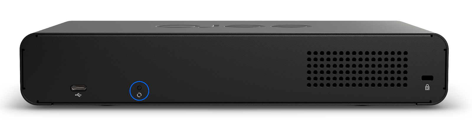

Un'immagine della disposizione del pulsante di riavvio in una eero PoE Gateaway
Il pulsante di ripristino si trova sul retro dell'eero PoE Gateway. È un piccolo pulsante circolare.

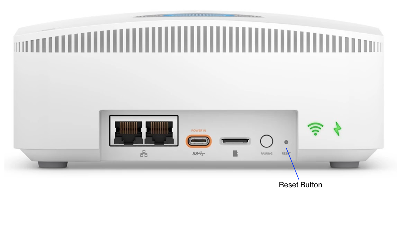

Un'immagine della disposizione del pulsante di riavvio in una eero Max 7
Il pulsante di ripristino si trova sul retro dell'eero Max 7. È un piccolo pulsante ovale.

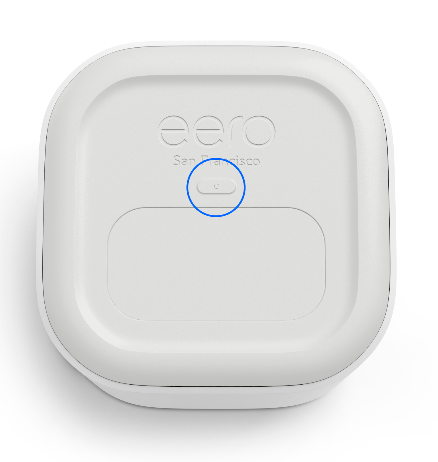

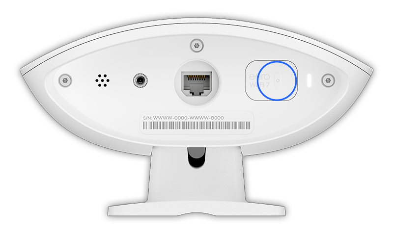

Un'immagine che mostra il pulsante di reset sul retro del gateway eero PoE.
Il pulsante di ripristino si trova nella parte inferiore di eero Outdoor 7. È un pulsante ovale incassato.

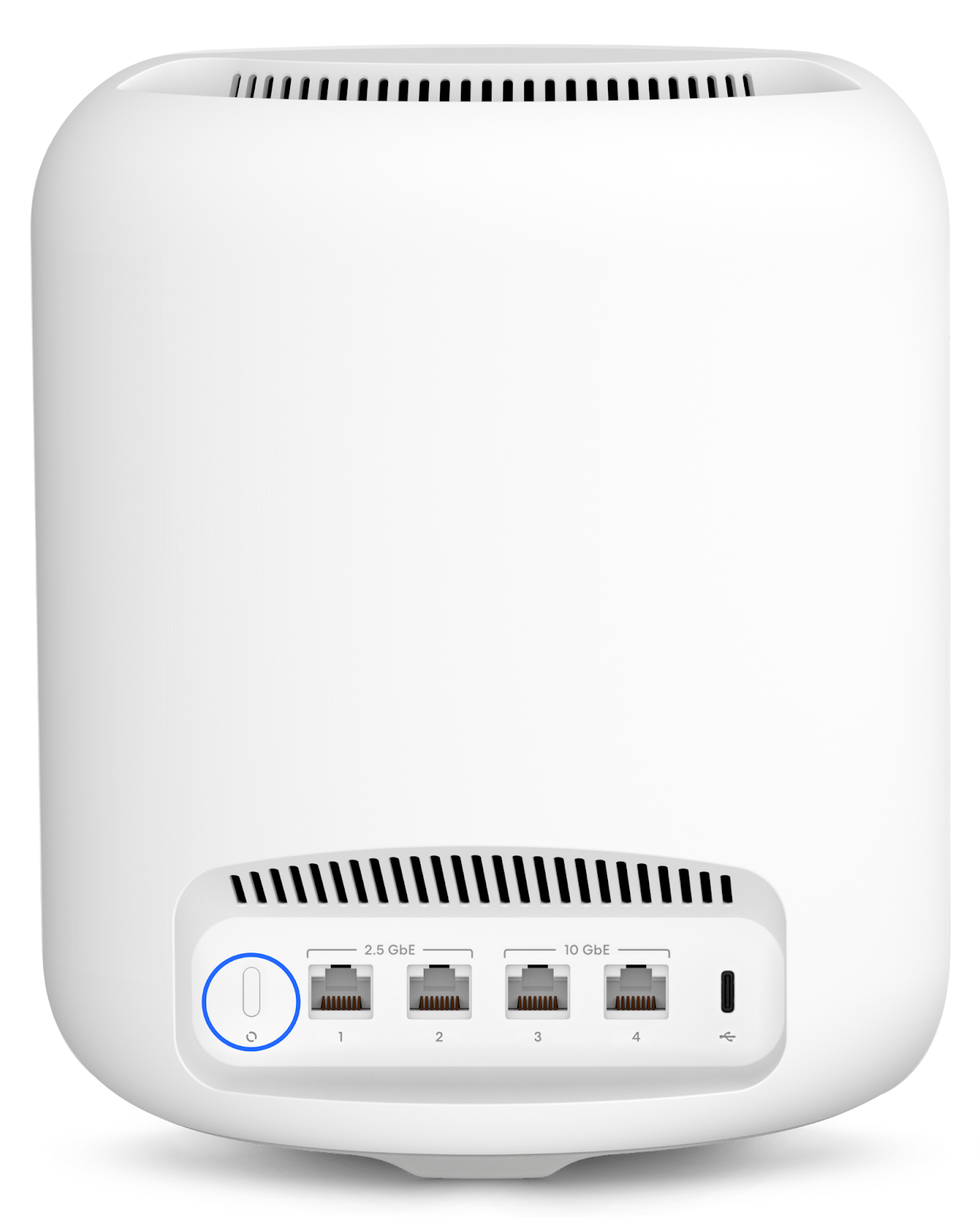

Un'immagine che mostra il pulsante di reset sul retro dell'eero Pro 7.
Il pulsante di ripristino si trova sul retro di Ring Alarm Pro. È un foro stenopeico inserito.
