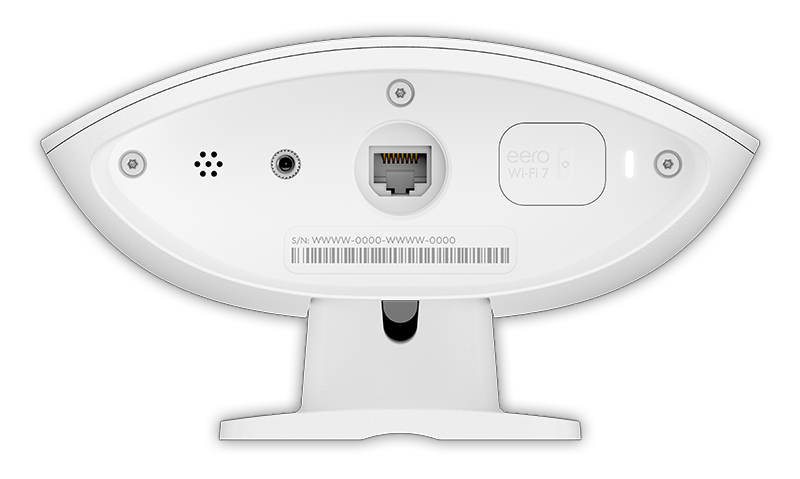

Esame dell'hardware dell'eero Outdoor 7
fondo di eero outdoor 7
Tutte le principali porte I/O (ingresso/uscita) e funzioni dell'eero Outdoor 7 si trovano sul lato inferiore dell'unità. I ​​nomi e le funzioni principali di ciascuna porta I/O dell'eero Outdoor 7 sono elencati di seguito, in ordine da sinistra a destra:
  1. Sfiato stagno: consente all'eero di scaricare il calore in eccesso senza esporre l'unità a polvere, sporcizia, acqua o altri contaminanti.
  2. Porta di messa a terra: consente di collegare all'unità un conduttore in rame intrecciato n. 8, attenuando gli effetti di un'ondata di tensione indotta da un fulmine.
  3. Porta PoE+ da 2,5 GbE: fornisce la connessione alla rete e l'alimentazione nella configurazione cablata e solo l'alimentazione nella configurazione wireless.
  4. Pulsante di reset: consente il reset software e hardware manuale dell'hardware eero, se necessario per la risoluzione dei problemi.
  5. LED di stato: fornisce informazioni aggiornate sullo stato corrente dell'unità eero. Vedere Cosa significano i colori della luce LED del mio eero?

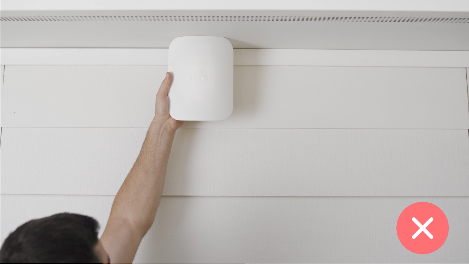

Assicuratevi che ci sia almeno 30 cm di spazio libero sopra e sotto la staffa di montaggio per eero Outdoor 7 nella posizione desiderata. Assicuratevi che eero non si trovi vicino a ostacoli, come grandi alberi, griglie, parabole satellitari, ecc.
mostra Eero troppo vicino a casa sopra la sporgenza
Per un corretto funzionamento e per evitare l'accumulo e l'ingresso di acqua, il dispositivo deve essere installato con le porte rivolte verso il basso. Questa precauzione è necessaria per una corretta installazione; in caso contrario, la garanzia dell'unità verrà invalidata.

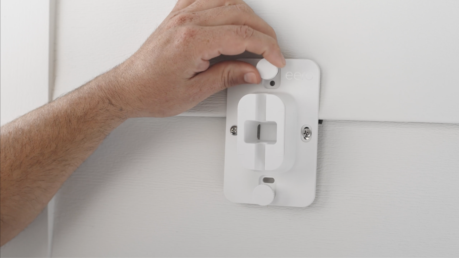

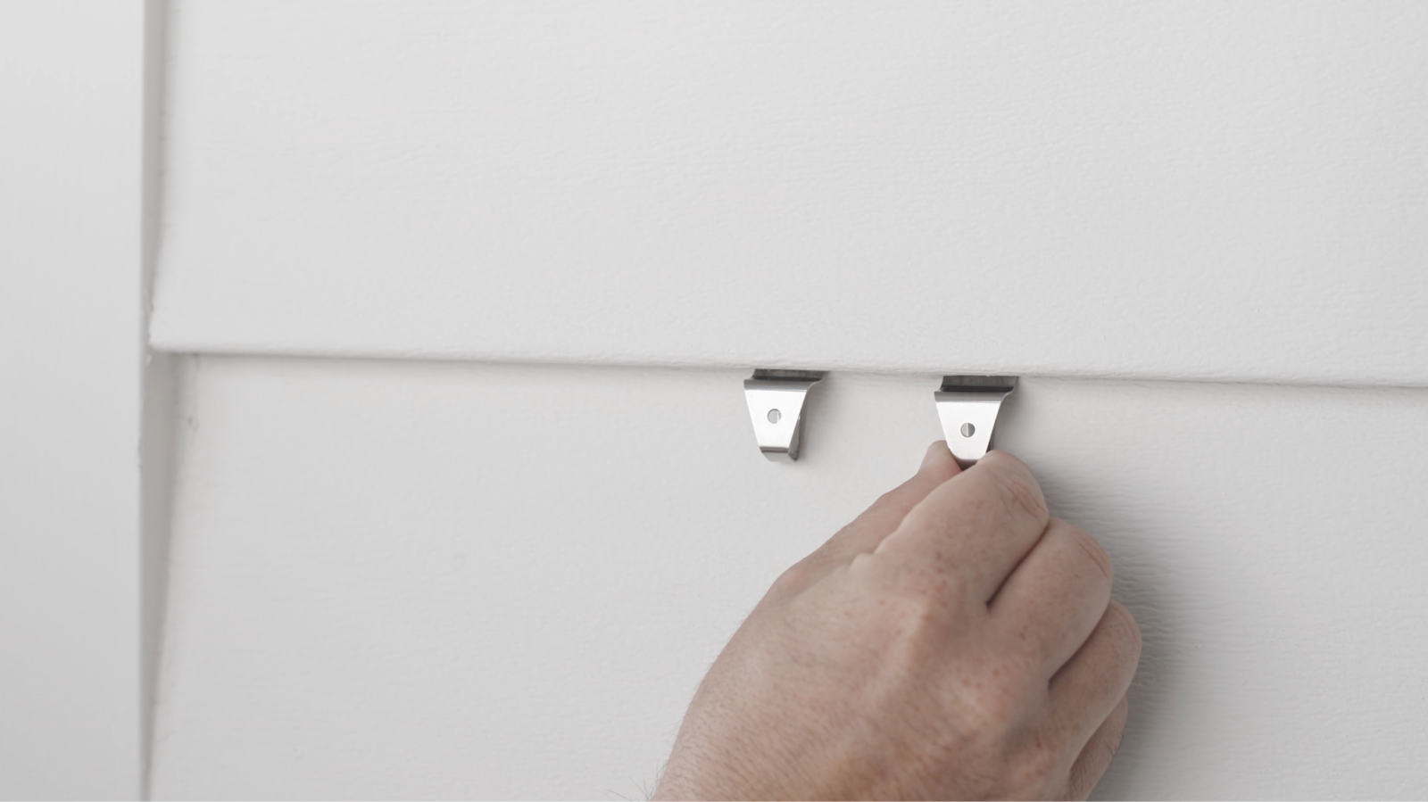

Montaggio su rivestimento in vinile
  1. Inserire le clip del rivestimento in vinile nel punto di giunzione tra i pannelli di segnaletica nel punto in cui si desidera posizionare la staffa di montaggio.
    clip di rivestimento in vinile mostrate nella giunzione tra i pannelli di rivestimento

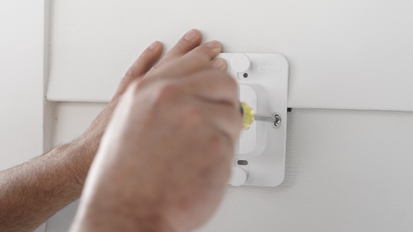

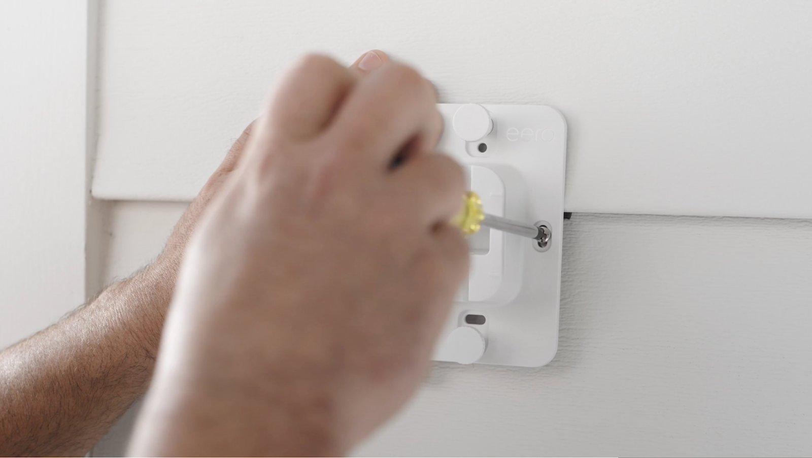

  1. Fissare la staffa alle clip con le viti incluse. La combinazione di clip e staffa di montaggio farà sì che aderisca saldamente al rivestimento.
    avvitare la staffa di montaggio nelle clip di rivestimento
  1. Stringere le viti di fissaggio per massimizzare la forza di ritenzione, mantenendo la staffa in posizione. Assicurarsi che il logo eero sulla staffa di montaggio sia rivolto verso l'alto.
    serraggio delle viti nella staffa della montagna
  1. Utilizzare le viti di livellamento per portare la parte posteriore della staffa di montaggio in posizione verticale. Serrare a mano di almeno ½ giro oltre il punto in cui la staffa è approssimativamente in piano.
    inserimento delle viti di livellamento nella staffa della montagna

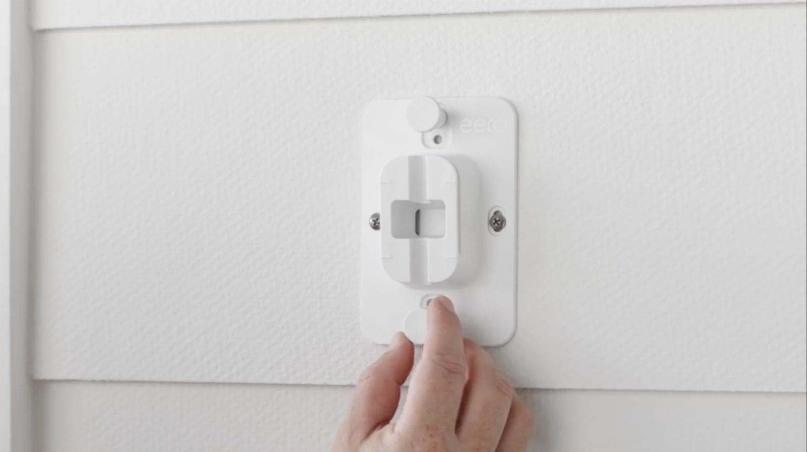

Montaggio su stucco, fibrocemento o legno
Fissaggio della staffa

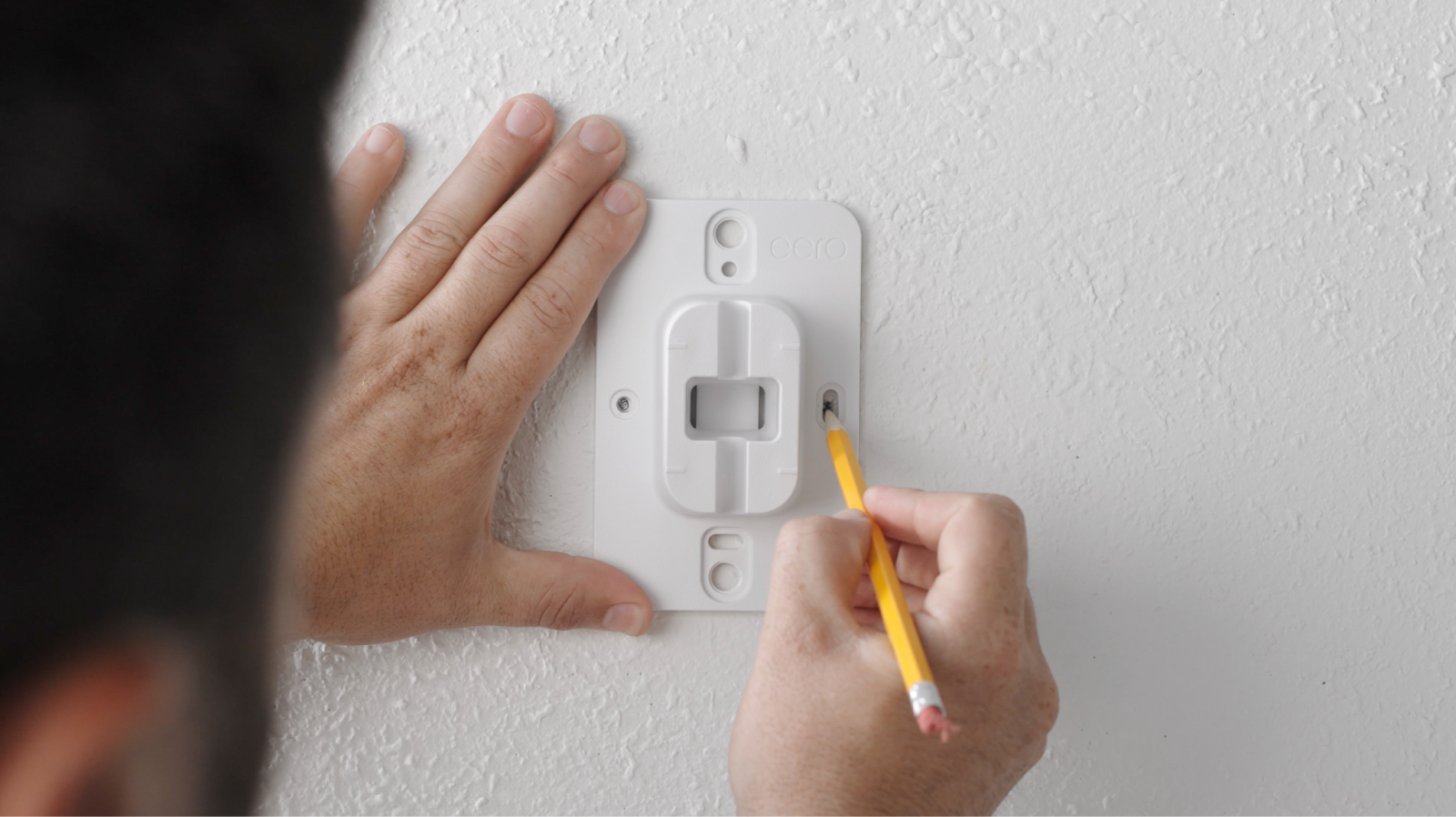

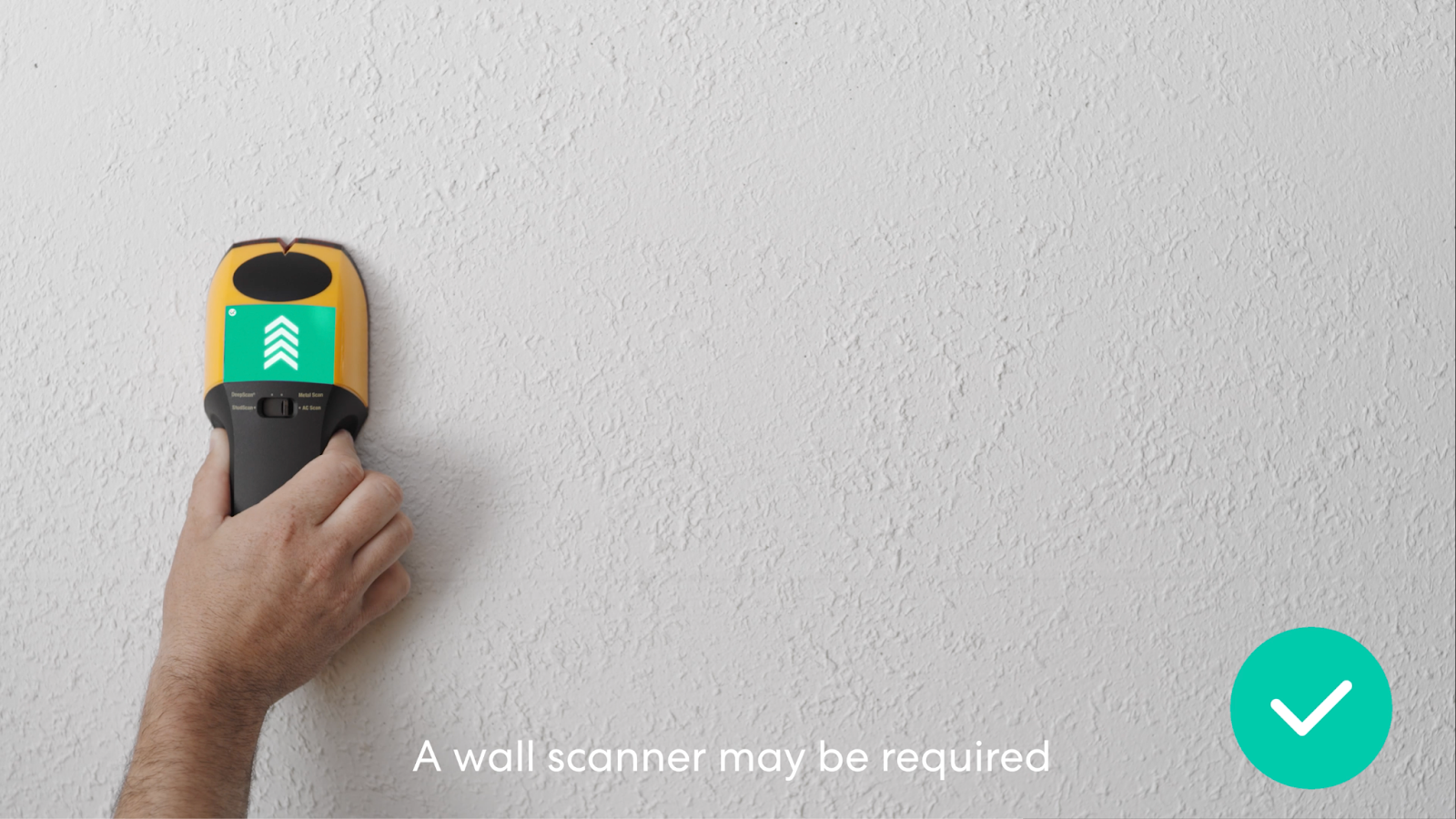

scanner da parete alla ricerca di montanti
Prima di fissare la staffa di montaggio nella posizione scelta, assicurarsi di verificare la presenza di cavi o tubi nascosti.
Assicuratevi di non danneggiarli quando praticate i fori per installare la staffa di montaggio. Se la superficie non è uniforme, potete utilizzare le viti di livellamento per regolare l'angolazione di eero.
utilizzando la staffa di montaggio per segnare il posizionamento delle viti con una matita sul muro
Utilizzare la staffa di montaggio per segnare dove verranno posizionate le viti e una livella per allineare l'unità (i fori interni sono distanziati di circa 9 cm). Il logo eero sulla staffa di montaggio deve essere rivolto verso l'alto.

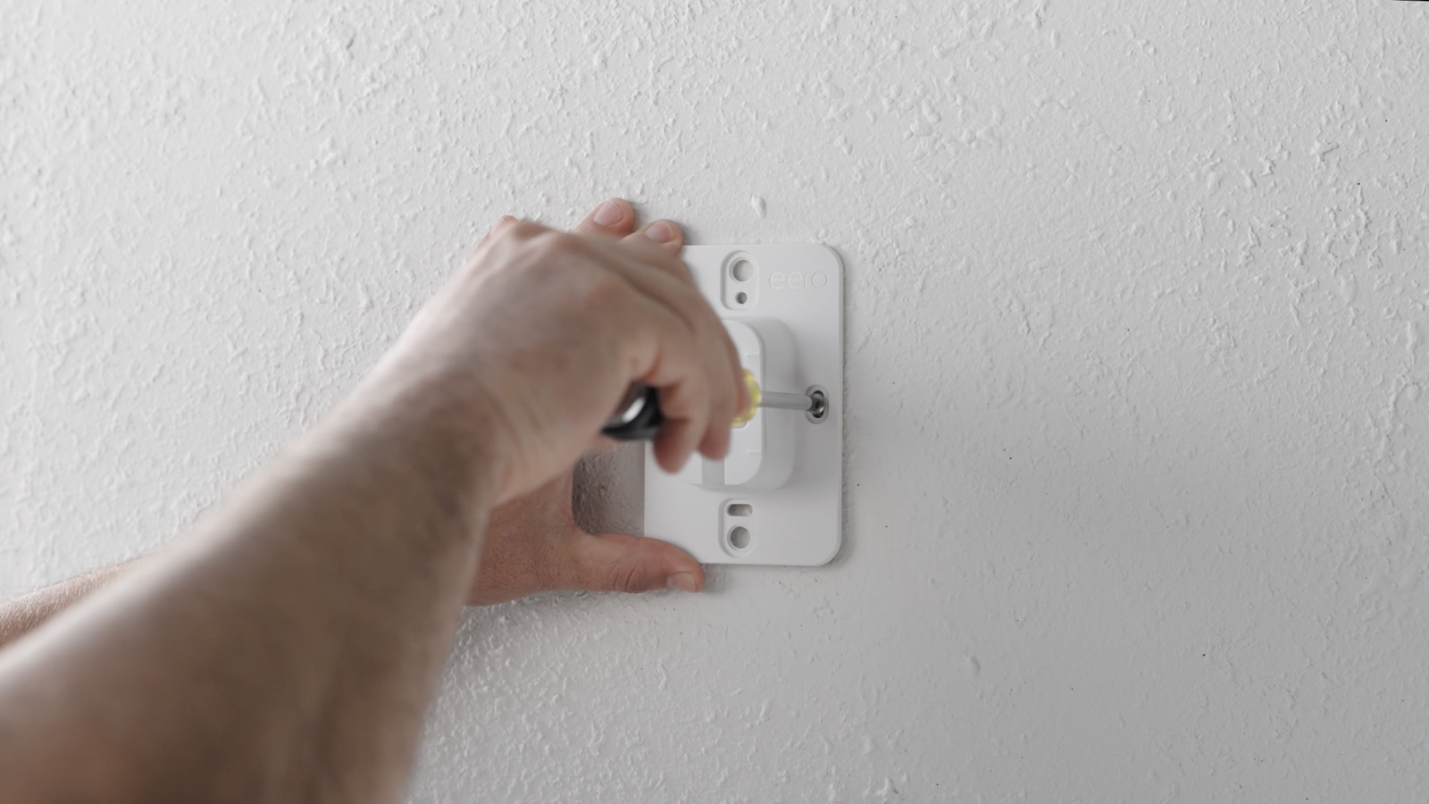

Stucco

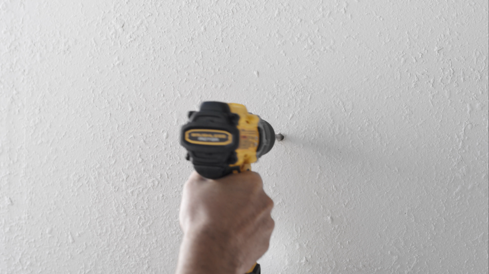

  1. Praticare dei fori pilota. I fori pilota devono essere da 1/4 di pollice (6 mm) per i tasselli e le viti forniti.
    disegno dei fori iniziali nel muro

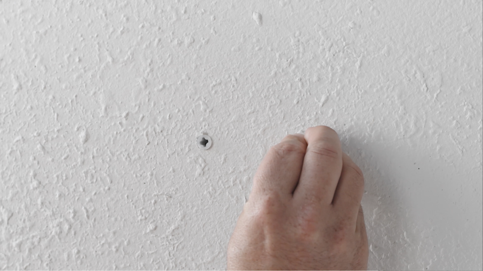

  1. Inserire i tasselli per cartongesso.
    inserimento di tasselli per cartongesso
  1. Utilizzare le viti per fissare la staffa di montaggio agli ancoraggi
    fissaggio della staffa di montaggio alla parete con viti

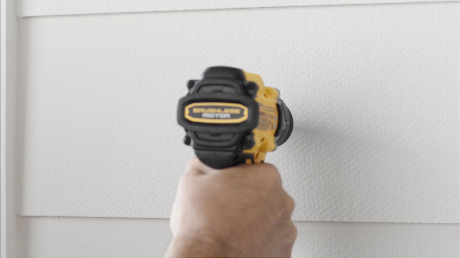

Legno o fibrocemento
    praticare fori pilota

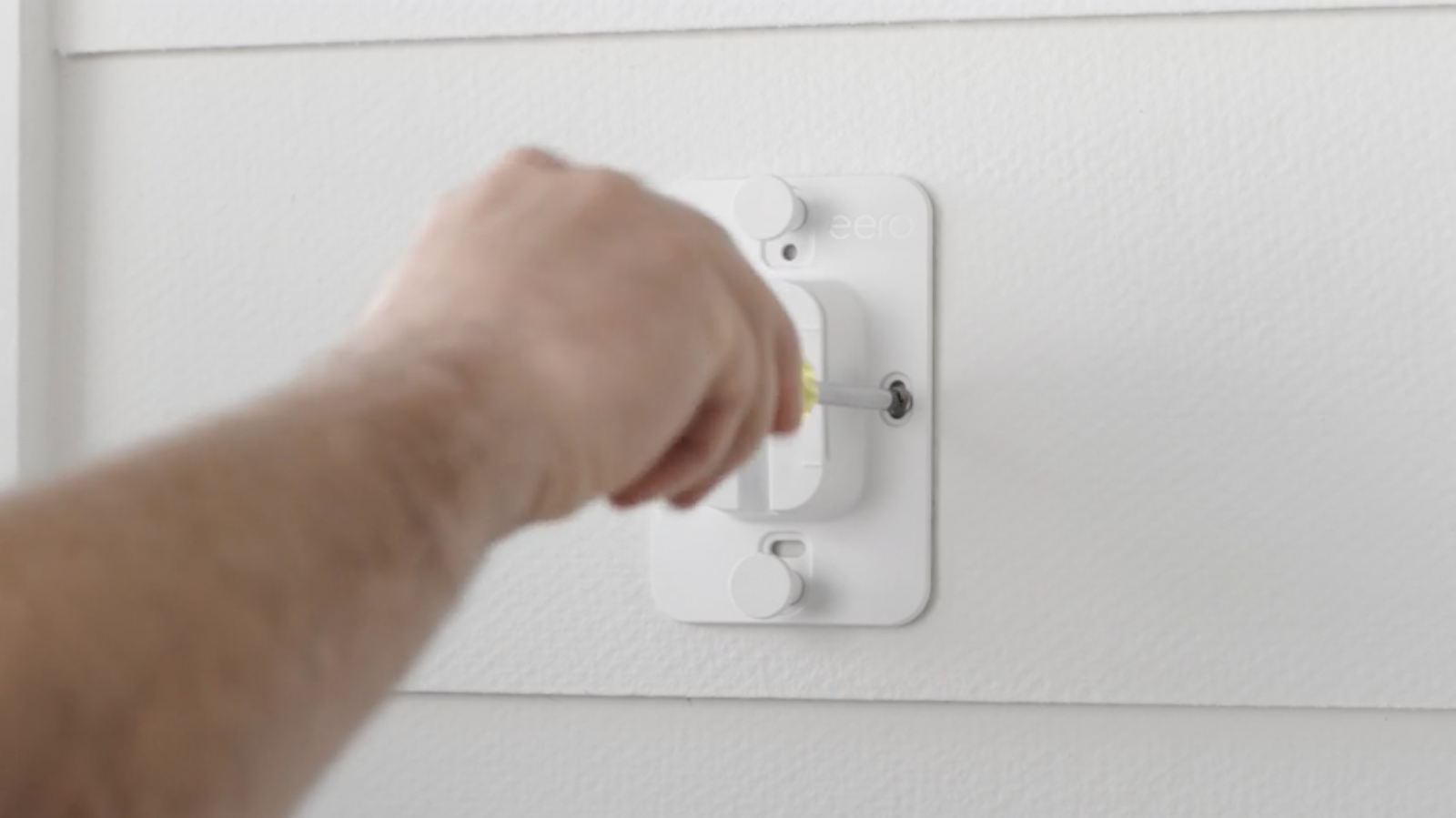

  1. Utilizzare le viti per fissare la staffa di montaggio alla parete.
  1. Se il pannello è inclinato verso il basso, è possibile allentare leggermente le viti di fissaggio e utilizzare le viti a testa zigrinata per regolare l'angolazione. In caso contrario, l'eero funzionerà comunque correttamente.

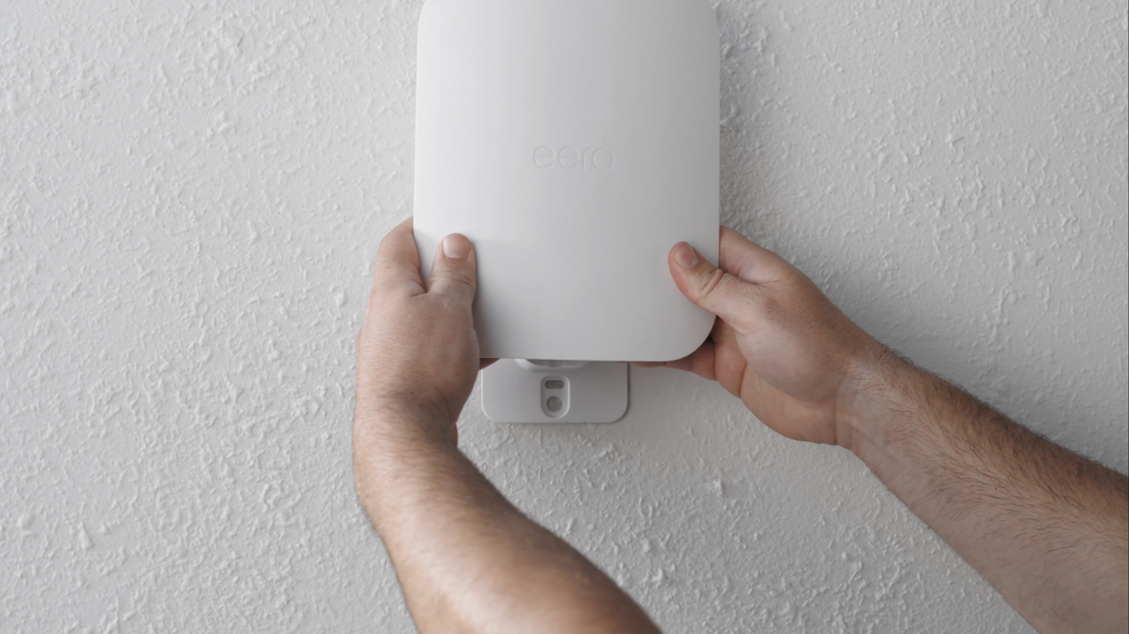

Fissaggio dell'eero alla staffa
fissaggio dell'eero alla staffa di montaggio
Una volta montato correttamente l'eero sulla staffa, il dispositivo scivolerà in posizione con un "clic" udibile, creando un accoppiamento a pressione. Non sono necessari strumenti o procedure aggiuntive per montare il dispositivo, che dovrebbe essere facilmente rimovibile facendolo scorrere verso l'alto e rimuovendolo dalla staffa.

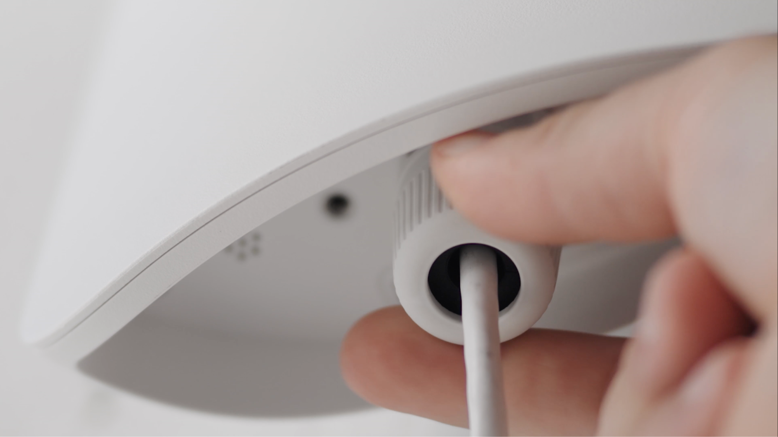

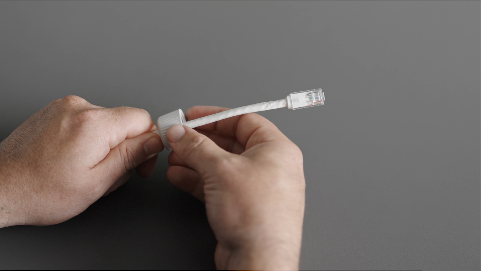

Sigillatura del cavo Ethernet
Il cavo Ethernet collegato all'eero Outdoor 7 deve essere sigillato per proteggerlo da sporco o umidità in eccesso. Il cavo Ethernet deve avere una guaina rotonda ed essere idoneo all'uso esterno.
Se si utilizza l'alimentatore eero PoE+ da 30 W, il dado di tenuta sarà già avvolto attorno all'adattatore. In caso contrario, seguire le istruzioni riportate di seguito per sigillare il cavo Ethernet:

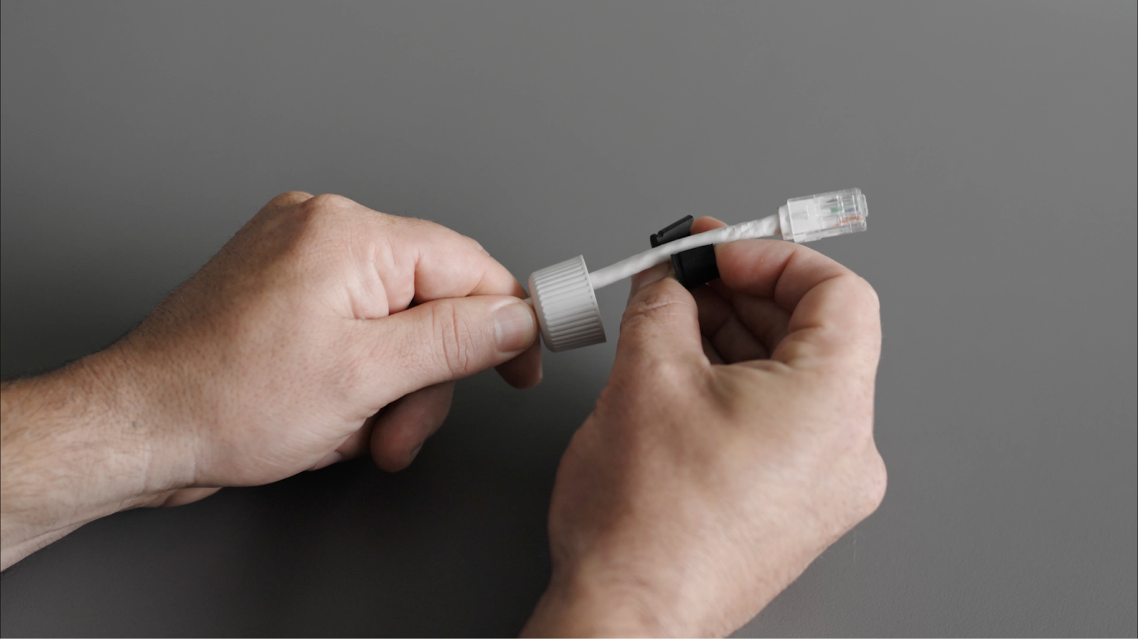

1. Inserire il cavo Ethernet attraverso il dado di tenuta.
tirando il cavo Ethernet attraverso il dado di tenuta

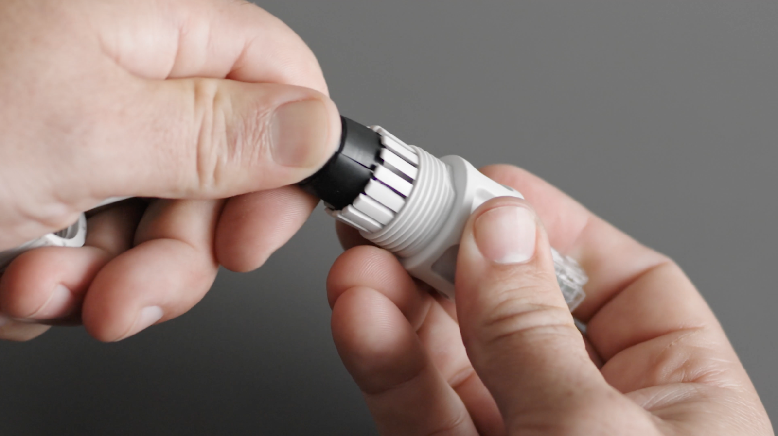

2. Tirare il sigillo per avvolgerlo attorno al cavo, quindi spingere il cavo attraverso il corpo del connettore.
avvolgimento del sigillo attorno al cavo Ethernet
3. Una volta inserito il cavo nel corpo, spingere la guarnizione all'interno dei rebbi del corpo.
spingendo il sigillo nei rebbi del corpo

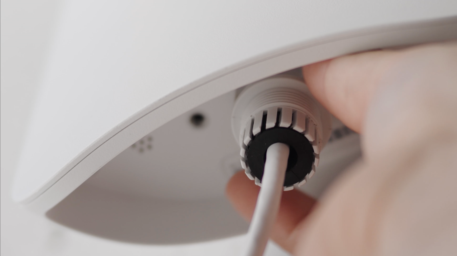

4. Collega il cavo Ethernet. Avvita il connettore M22 all'eero Outdoor 7. Stringi a mano fino a sigillare il cavo.
collegamento del connettore M22 a eero outdoor 7
5. Serrare manualmente il dado di tenuta sul corpo del connettore M22.
serraggio del dado di tenuta al collegamento a tenuta stagna

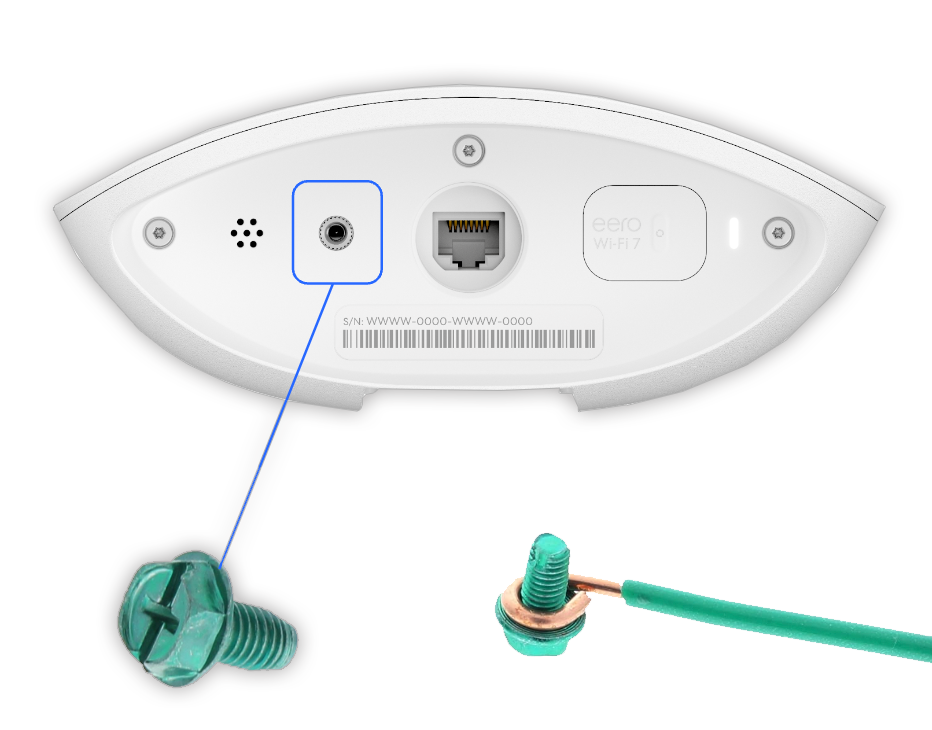

Messa a terra dell'eero Outdoor 7 (se necessario)
Se desiderato, o richiesto dalle normative elettriche locali, eero Outdoor 7 è dotato di messa a terra per gestire sovratensioni causate da fulmini. In ambienti con frequenti sovratensioni, si consiglia di collegare eero Outdoor 7 a terra. Il cavo di messa a terra non è incluso.
Collegamento del cavo di messa a terra a eero Outdoor 7
Sia l'eero Outdoor 7 sia l'adattatore di alimentazione PoE+ da 30 W per esterni dispongono di un inserto M4 che consente di collegare un cavo di collegamento n. 8 all'unità e di collegarlo direttamente a terra.
  • Collegare un cavo di collegamento sia all'eero Outdoor 7 sia all'adattatore di alimentazione PoE+.
O
  • Collegare un cavo di messa a terra all'eero outdoor 7 e a qualsiasi altra fonte di messa a terra (piastra di messa a terra, picchetto di terra, ecc.)
Se non si è sicuri di come mettere a terra correttamente l'unità o non si ha familiarità con il cablaggio, consultare un elettricista prima di procedere.
