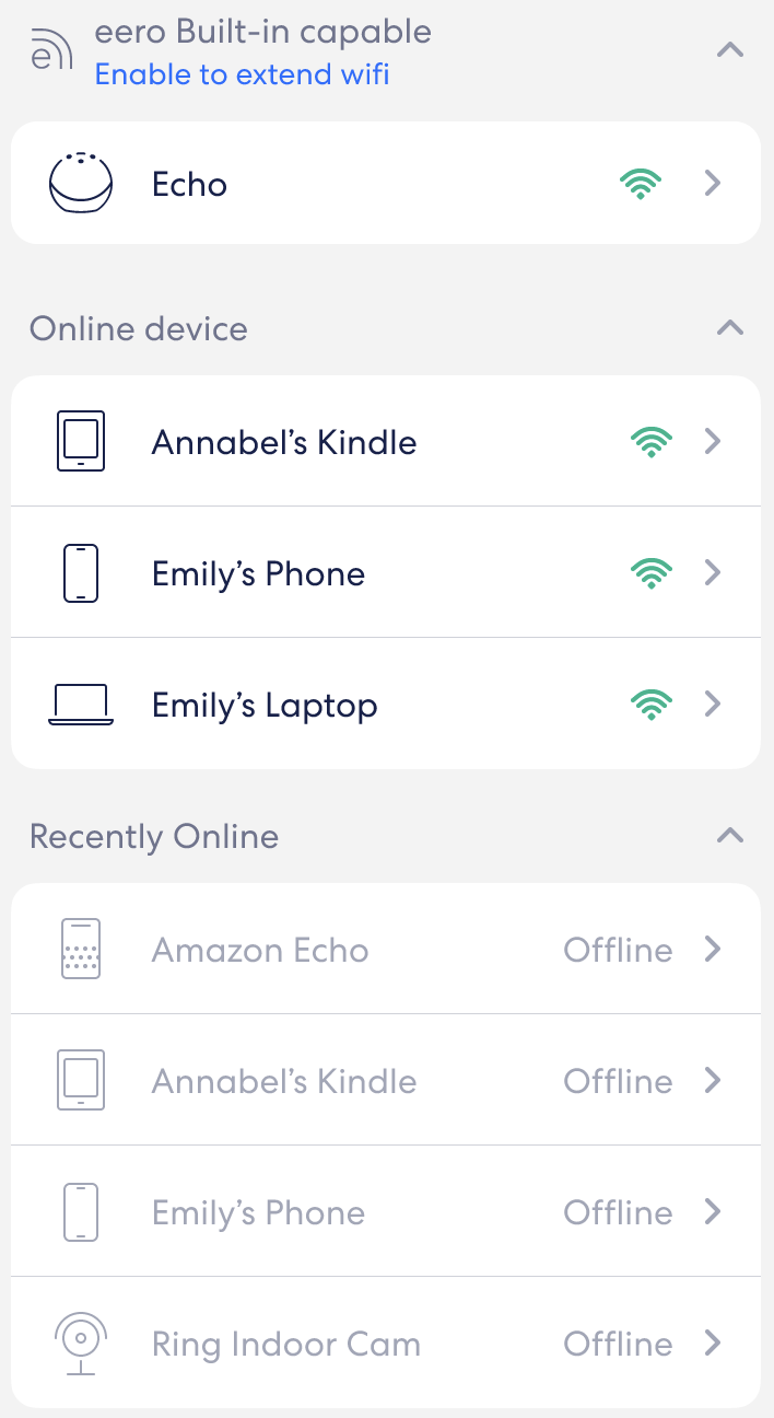

IL Dispositivi La scheda nell'app contiene un elenco di tutti i dispositivi attivi e attivi di recente associati alla tua rete. Per aggiungere un dispositivo alla rete, dovrai collegarlo utilizzando la sua interfaccia WiFi interna oppure collegarlo manualmente al tuo eero utilizzando un cavo Ethernet. Utilizzando l'app, puoi anche aggiungere un dispositivo alla tua rete toccando il pulsante blu "+" nell'angolo in alto a destra dello schermo.
Un'immagine della scheda Dispositivi, che mostra tutti i dispositivi eero integrati attivi, i dispositivi connessi attivamente e i dispositivi connessi di recente.
I dispositivi in ​​rete verranno mostrati con un'icona che aiuta a identificarne più facilmente la funzione. Telefoni, laptop, computer desktop, tablet e dispositivi IoT come fotocamere e altoparlanti verranno identificati in questo modo, oltre a una serie di altri tipi di dispositivi.

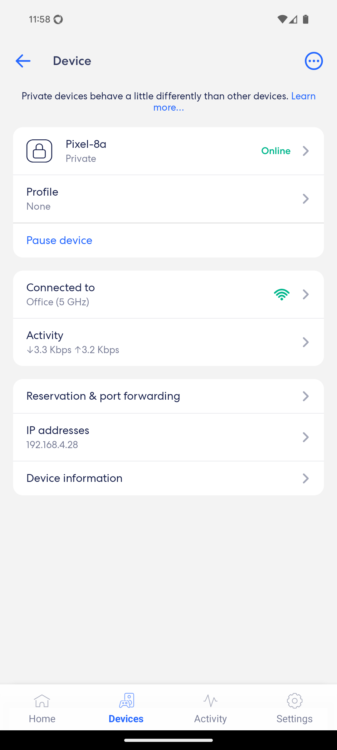

Sei curioso di sapere quanta larghezza di banda utilizzano i dispositivi sulla tua rete in un dato momento? Attraverso l'app eero è possibile visualizzare il consumo dei dati in tempo reale seguendo le istruzioni riportate di seguito:
  • Apri l'app eero
  •  Tocca la categoria del dispositivo, il dispositivo si trova in (Computer, Personale, Intrattenimento, Casa e Altro)
  • Tocca il dispositivo
  • L'utilizzo della larghezza di banda del dispositivo è elencato in Attività
  • Se il dispositivo è inattivo mostrerà l'ora dell'ultima attività
An image of a devices details page in the eero app, displaying details such as the IP address, connection type, data usage, and MAC Address.
Nota: il traffico della rete locale, come il download di film da un server multimediale locale, non verrà preso in considerazione in questi numeri di utilizzo.

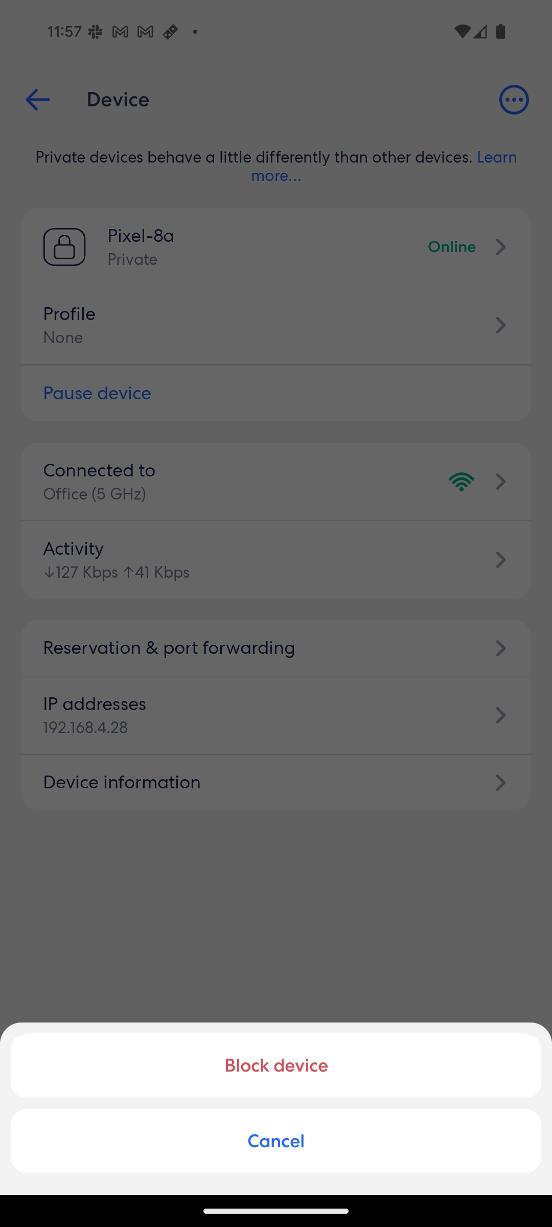

Come posso bloccare i dispositivi indesiderati sulla mia rete?
Se noti un dispositivo che non dovrebbe essere presente nella tua rete, puoi impedirgli l'accesso a Internet bloccandolo dall'elenco dei dispositivi connessi.
Se utilizzi la versione iOS dell'app, tocca la scheda Home per aprire l'elenco dei dispositivi connessi. Dovresti vedere i dispositivi separati per categoria, con i dispositivi collegati di recente visualizzati sotto.
Puoi toccare qualsiasi dispositivo in questo elenco, quindi scorrere fino alla fine del menu visualizzato e selezionare Blocca dalla rete per disabilitare l'accesso alla rete su quel dispositivo.
An image of a devices details page in the eero app, displaying details such as the IP address, connection type, data usage, and MAC Address. At the bottom is an option to Block this Device

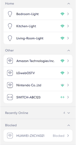

I dispositivi bloccati verranno ora visualizzati in un nuovo elenco che verrà popolato nella parte inferiore della schermata principale. Puoi toccare qualsiasi dispositivo in questo elenco per rimuoverlo dall'elenco di blocco, riabilitando così l'accesso alla rete.
An image of the Devices tab, showing blocked devices at the bottom of the list.
Nota: Dispositivo il blocco non è disponibile in modalità bridge.
