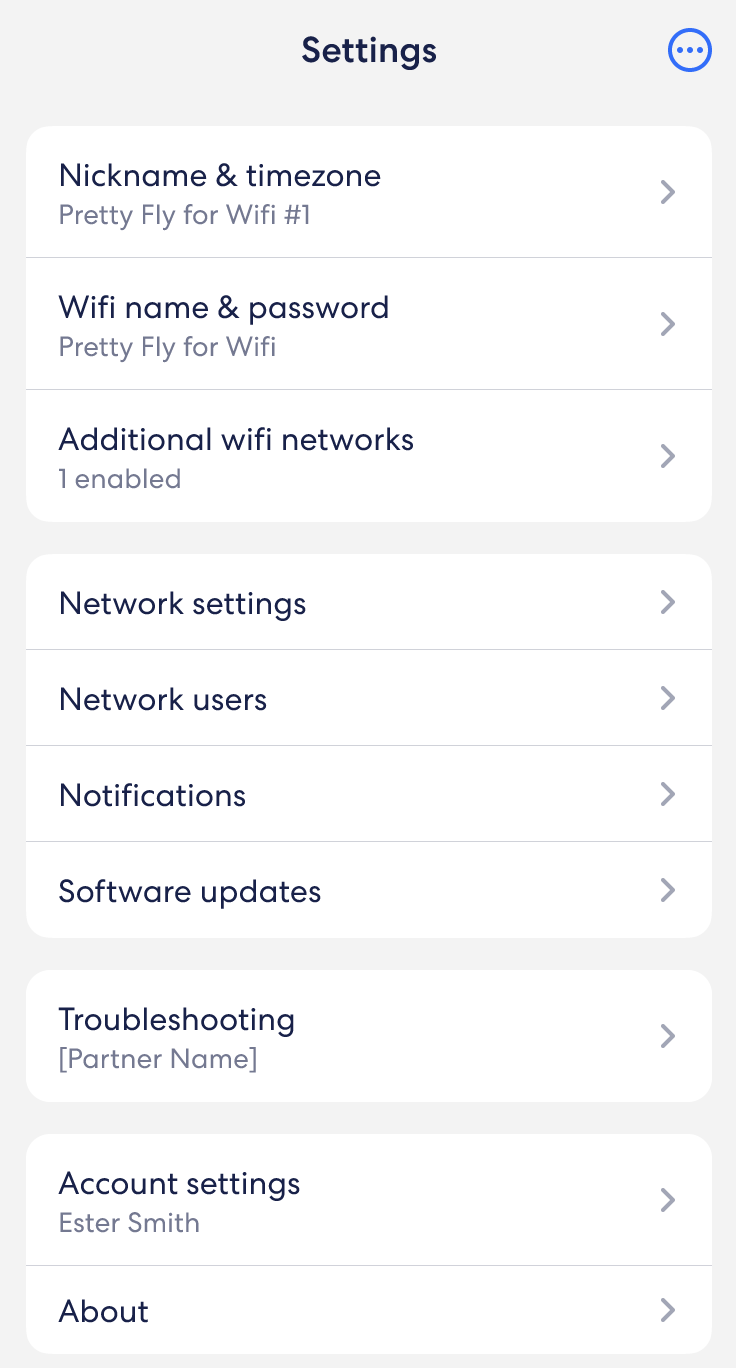

Un'immagine della scheda Impostazioni nell'app eero.
Come accedo alla scheda Impostazioni?
Tocca il Impostazioni icona nella parte inferiore della schermata dell'app. Verrà visualizzato un elenco delle impostazioni comunemente modificate nella parte superiore dello schermo, seguito da pagine dedicate a impostazioni più specifiche e/o avanzate che possono anche essere riviste o modificate secondo necessità.
Toccando ciascuna categoria nella scheda Impostazioni verrai indirizzato a una pagina separata con ulteriori informazioni sull'argomento. Potrai anche apportare le modifiche necessarie utilizzando i menu a discesa e i pulsanti.
Mentre tutte le impostazioni standard dell'app possono essere modificate dall'utente secondo necessità, alcune impostazioni, come il server DHCP, sono modificabili solo quando la rete è in modalità NAT. Inoltre, impostazioni come Dynamic DNS (DDNS) sono disponibili solo per gli abbonati eero Plus.
