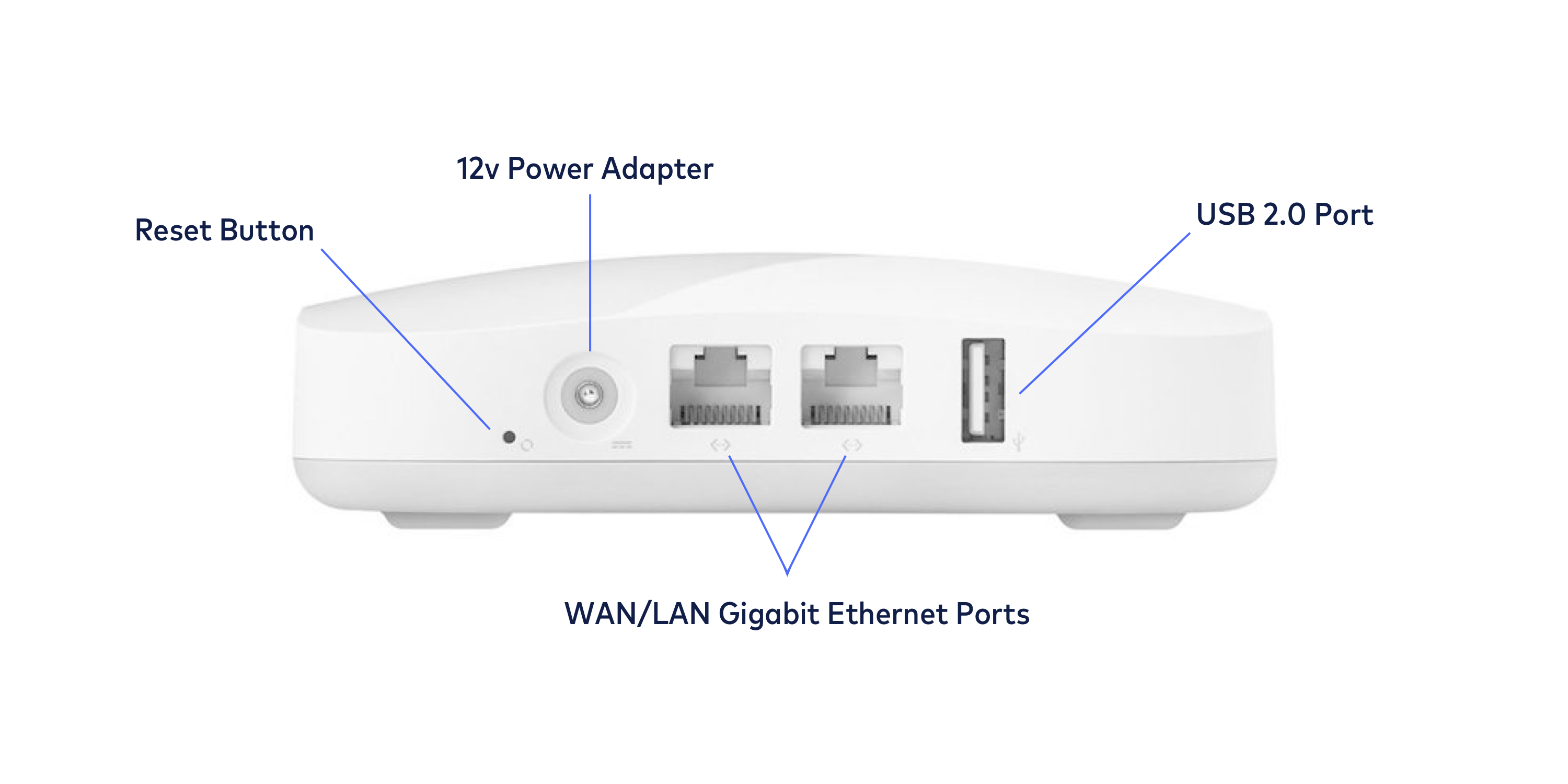

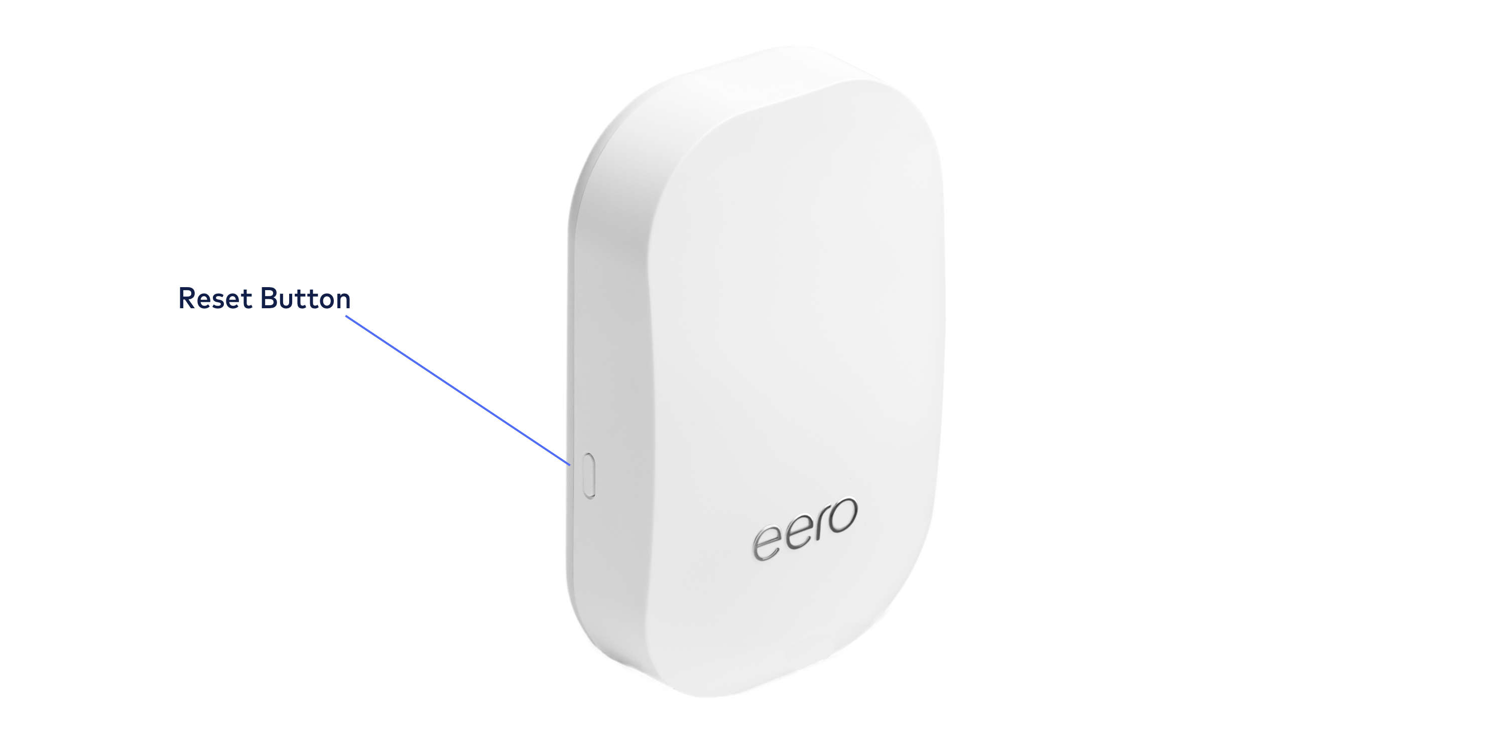

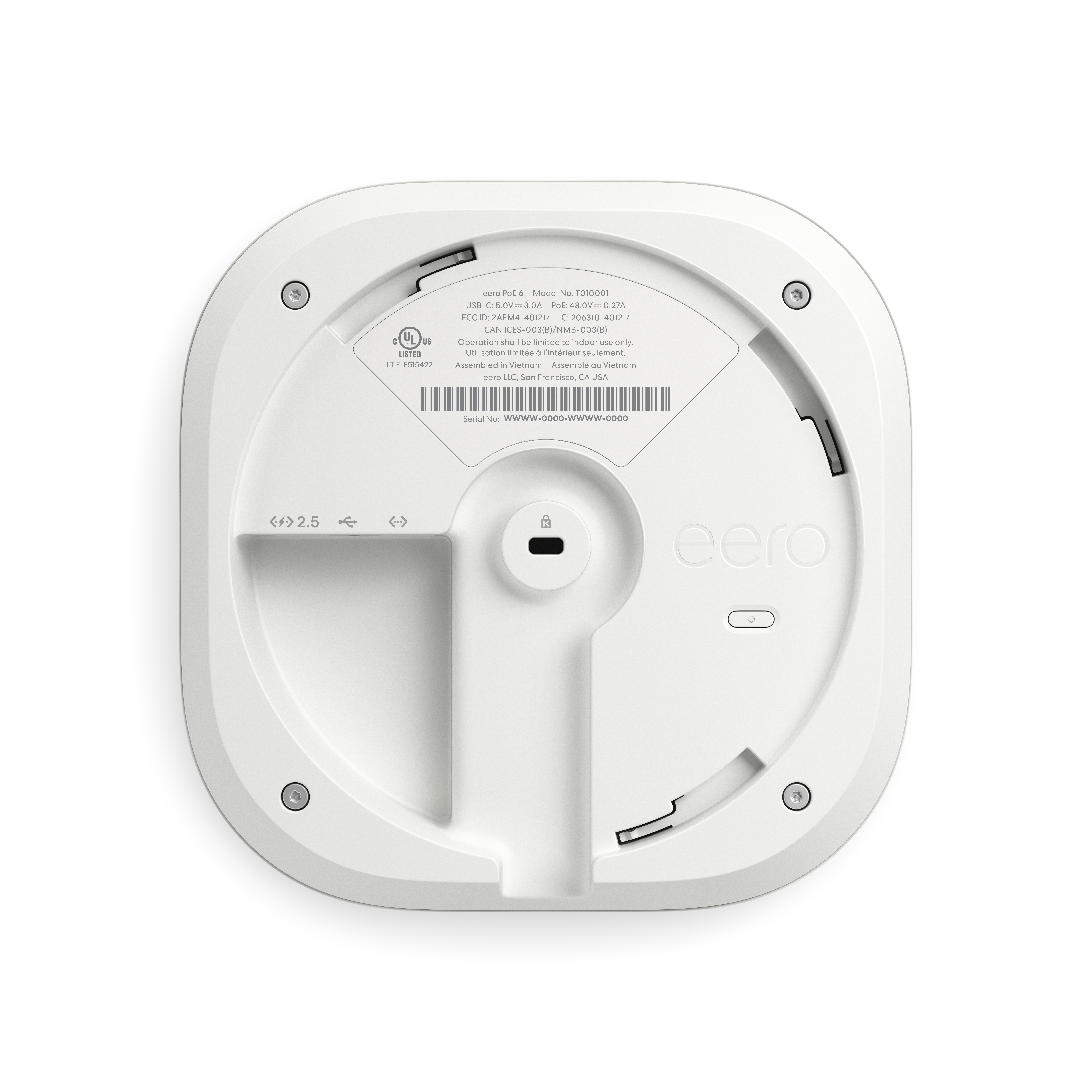

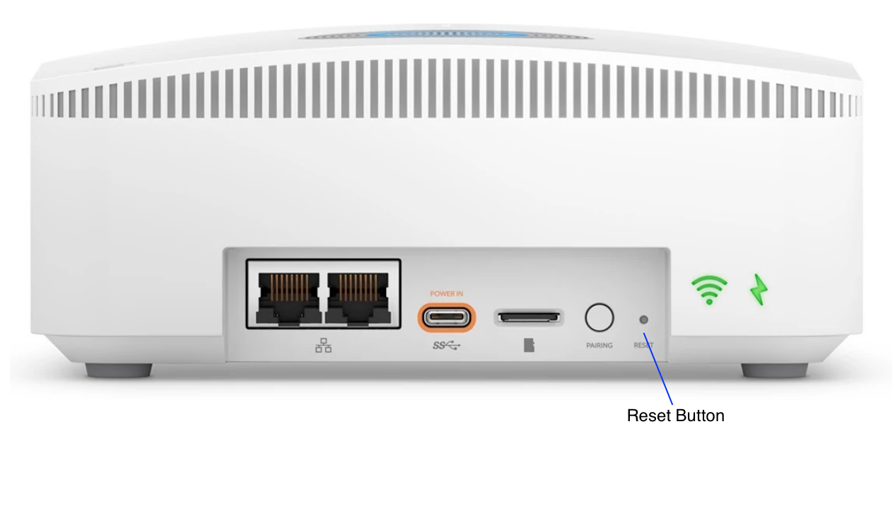

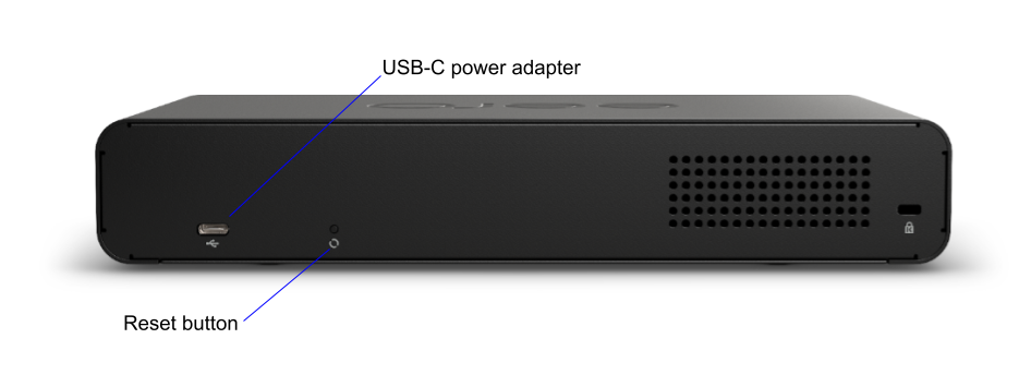

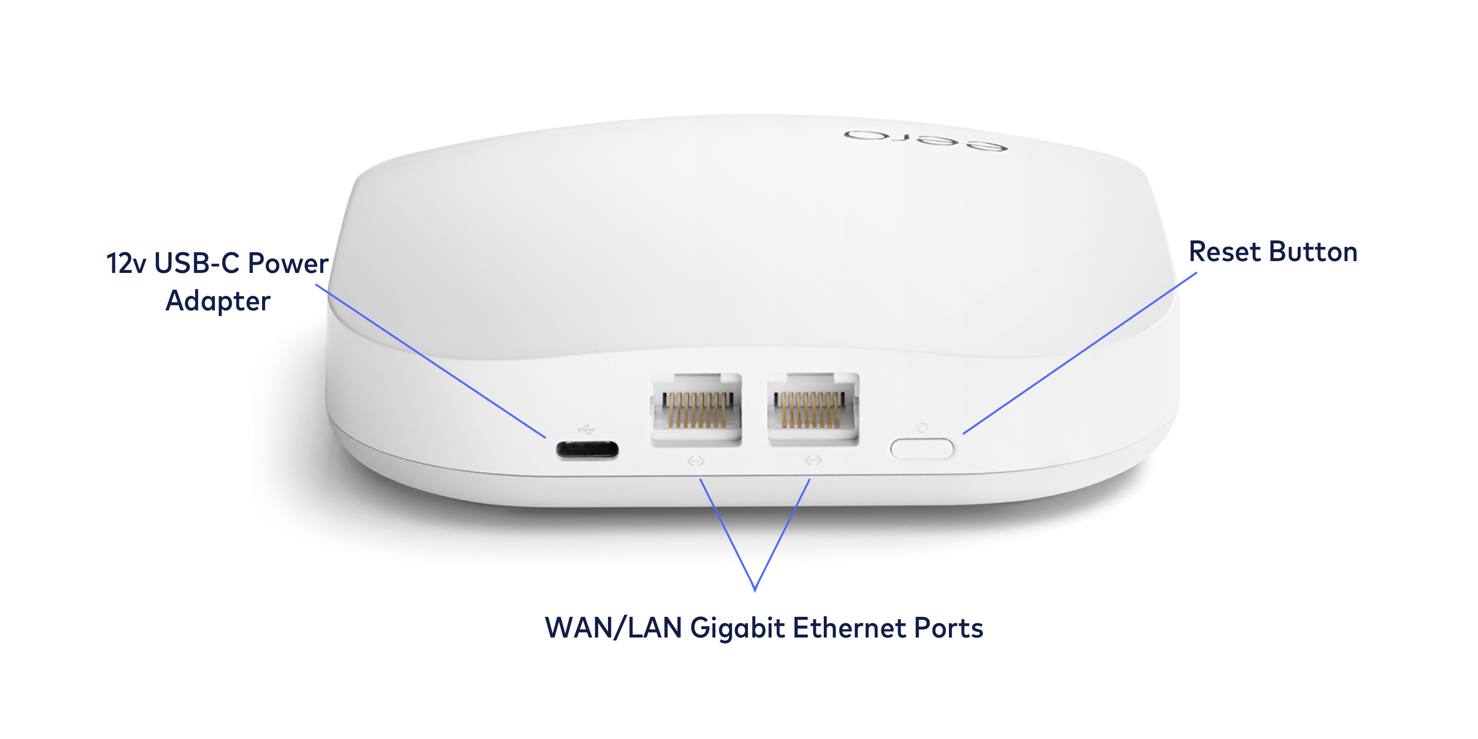

eeroをリセットする必要がある場合は、eeroアプリ(手順はこちら)、またはデバイスの背面にある小さなリセットボタン(第1世代)、背面にあるリセットボタン(第2世代)、または底面にあるリセットボタン (eero) を押してください。 eeroをリセットする前に、少なくとも45秒以上電源が入っていることをご確認ください。
eero(第1世代)

eero Beacon
eero(第2世代, eero 6, eero pro 6, eero Pro 6E, eero 6+
eero PoE 6
eero PoE Gateway
Ring Alarm Pro
