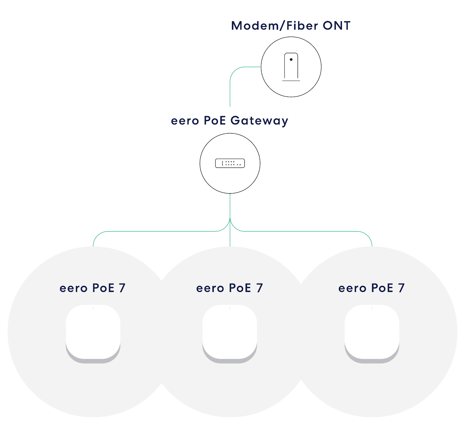

専門業者による設置を推奨:PoEネットワークの構築は複雑になる場合があります。正しく設定するために、専門の設置業者にご依頼されることをお勧めします。推奨トポロジー構成については、以下をご参照ください:
Displays the topology of a network using the eero PoE Gateway. Modem/Fiber ONT > eero PoE Gateway > leaf node eeros

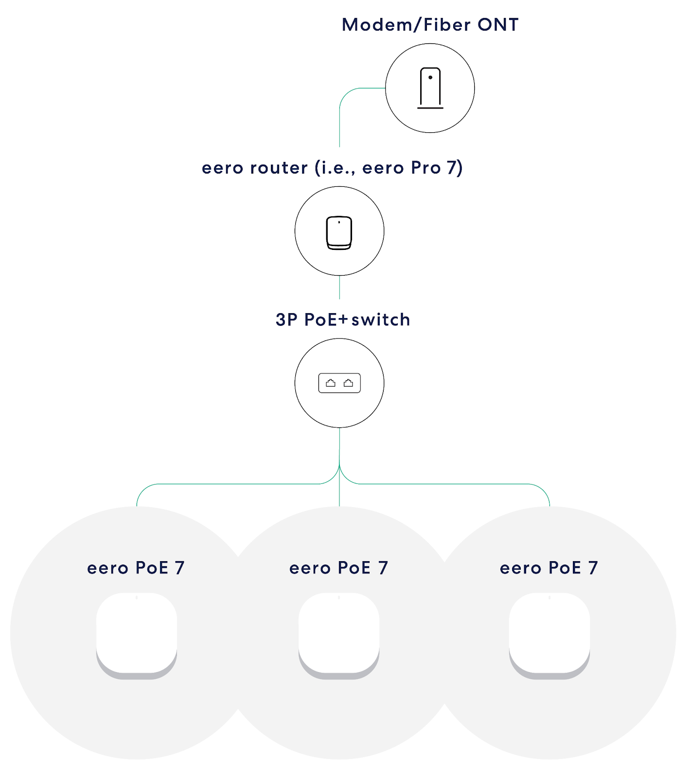

サードパーティ製のPoE+スイッチまたはPoE+インジェクターを使用する場合は、ネットワークのセットアップ時に次の点にご注意ください。ゲートウェイeeroは、モデム/ONTとPoE+スイッチの間、つまりPoE+スイッチよりも「前段(上流側)」に配置する必要があります。下図をご参照ください:
Displays the topology of a network using a third party PoE+ switch. Modem/Fiber ONT > eero router > third party PoE 7 switch > leaf node eeros

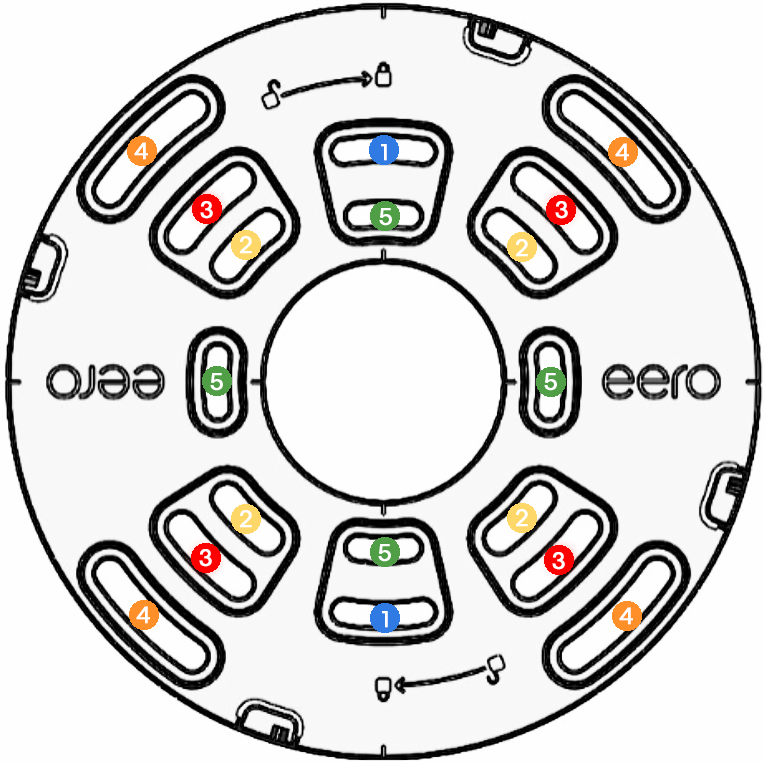

  3. プラスチック製の石膏ボードアンカーを下穴に挿入してください。色分けはネジサイズに対応しており、詳細は以下の対応表をご覧ください。
手順2:適切なネジを選ぶ
このガイドを参考に、取り付けに適したネジをお選びください:
スロット 地域・タイプ ネジサイズ
🔵 スロット1 米国 – 1口コンセント(標準電源コンセント) #6-32
🟡 スロット2 米国 - 3.5インチ八角形 No.8-32 UNC
🔴 スロット3 米国 - 4インチ 八角形・丸型 No.8-32 UNC
🟠 スロット4 US規格 - 4インチ角・露出取り付け 8-32
🟢 スロット5 EU・UK対応 シングルギャングコンセント M3
注:ねじのサイズは、軸径(mm)-ねじピッチで表示されます。

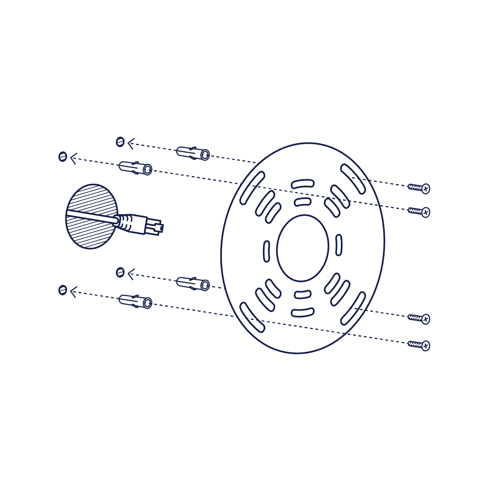

手順3:ブラケットを取り付ける
  1. 取付金具を下穴の上に位置合わせしてください。
  2. 設置場所に合った適切なネジを使用して、ブラケットを固定してください。
  3. 次の手順に進む前に、ブラケットをしっかりと固定してください。
注記:石膏ボード用アンカーを使用してブラケットを石膏ボードに取り付ける方法については、以下の図を参照してください。
Displays the PoE 7 ethernet cable being pulled through the hole in the mounting plate.

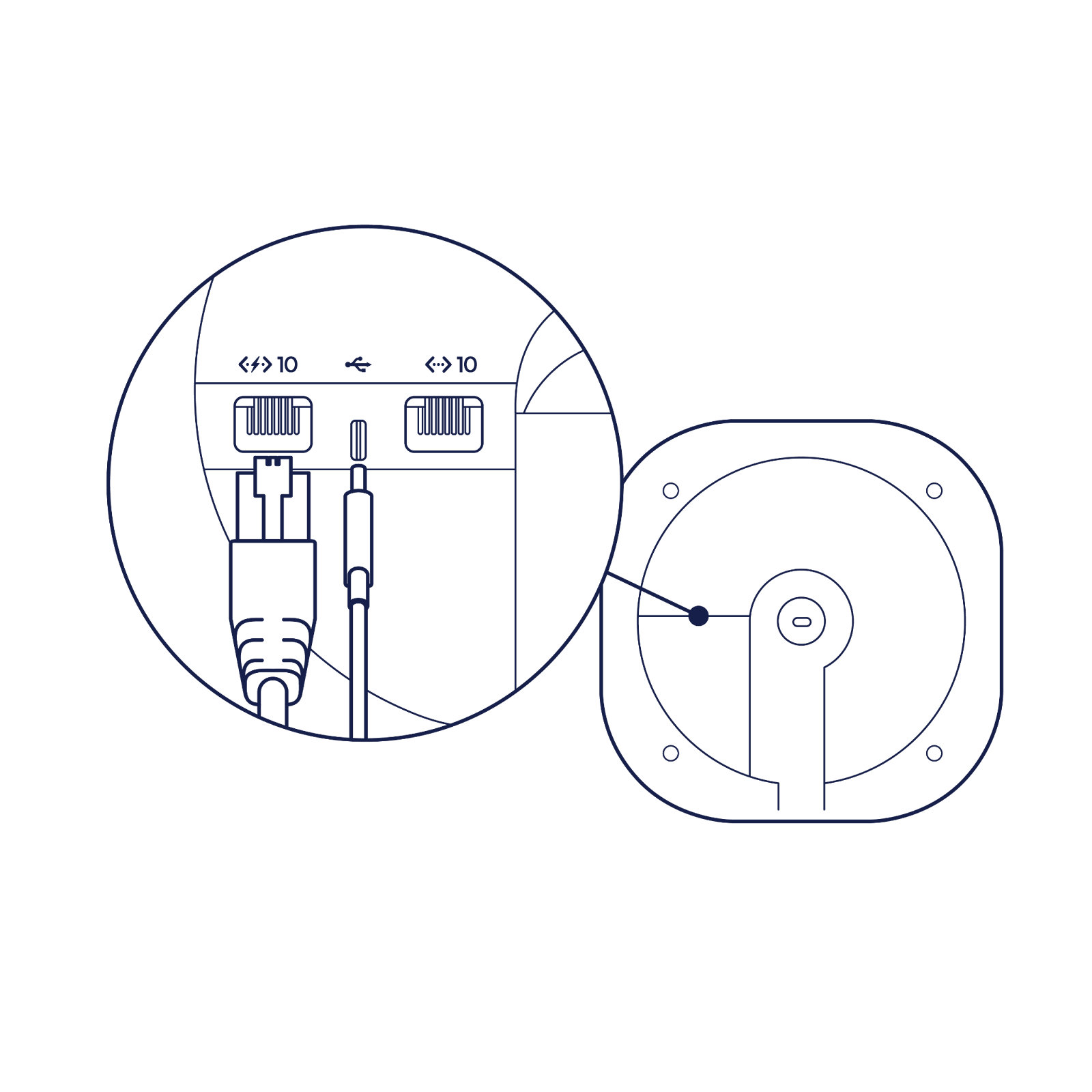

手順4:電源を接続する
Displays an ethernet cable being plugged into the 10GbE PoE+ port and a USB-C power adapter being plugged into USB-C Power port
  1. ⚡マークの付いた 10GbE PoE+ ポートを確認してください。
  2. PoEケーブルをeeroの10GbEポートに接続するか、ACアダプターをお持ちの場合はそちらをご使用ください。
  3. 「カチッ」と音がするまでケーブルを差し込んでください。
eero PoE 7は接続すると自動的に起動します。PoE 7はLEDライトの色によって現在の状態をお知らせします。「eeroのLEDライトの色は何を意味していますか?」をご参照ください。

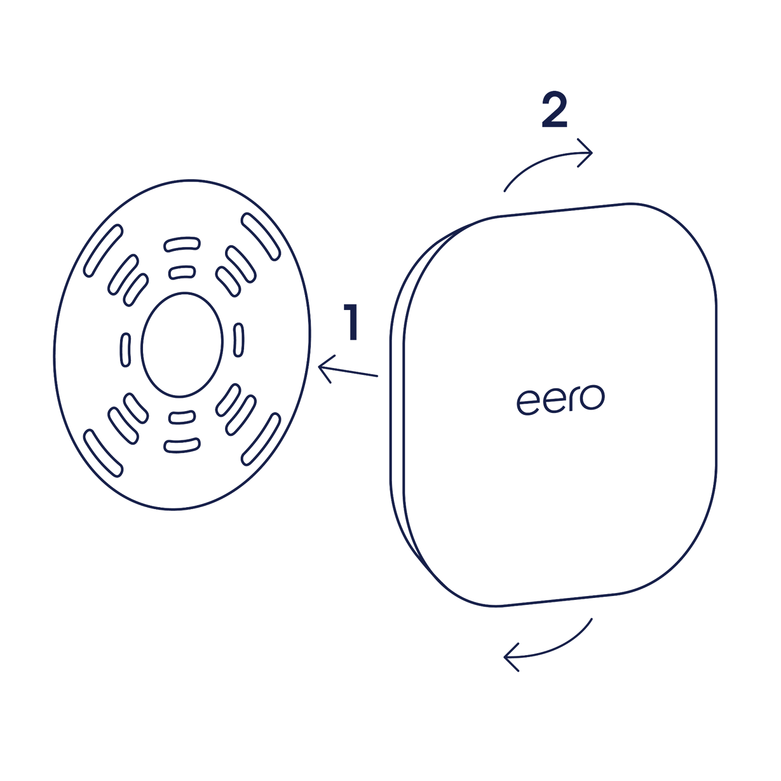

ステップ5:デバイスを取り付ける
Shows the eero PoE 7 being rotated clockwise on the mounting plate
  1. eero PoE 7をマウントブラケットに取り付けてください。
  2. カチッと音がするまで、デバイスを時計回りに回してください。
  3. カチッという音がするまで回し続けてください。音がしたら、しっかりと固定されています。
