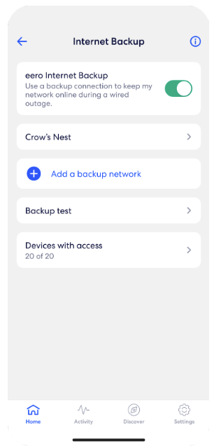

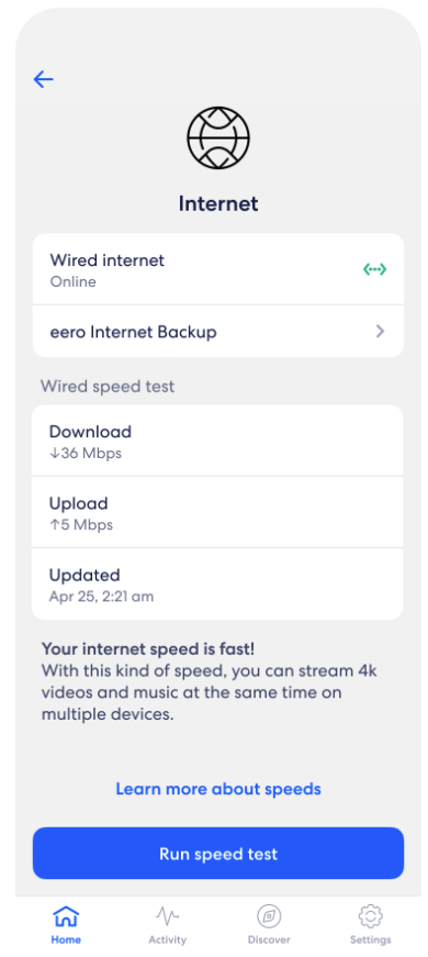

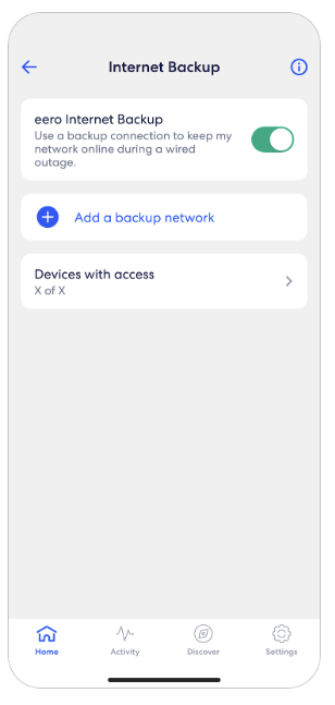

mceclip0.png 1. eeroアプリでインターネットをタップし、eeroインターネットバックアップをタップします mceclip2.png 2. バックアップネットワークが利用可能であることを確認し(モバイルホットスポットを使用している場合は、オンになっていることを確認してください)、バックアップネットワークの追加をタップします

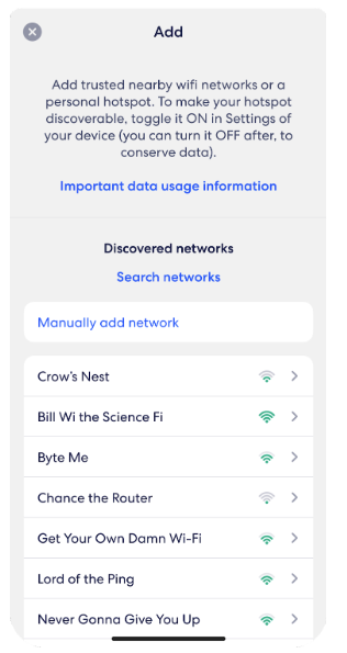

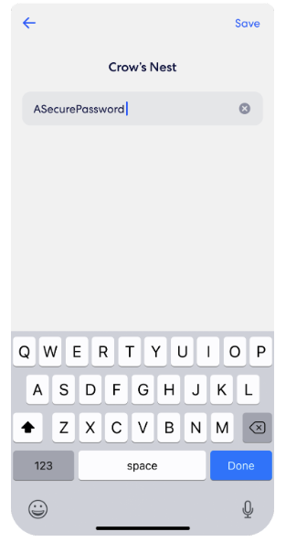

mceclip3.png 3. ネットワークの検索をタップし、リストにバックアップネットワークが表示されたらそれをタップします mceclip4.png 4. 指示に従ってパスワードを入力すると、あとはセットアップ完了です。
5.

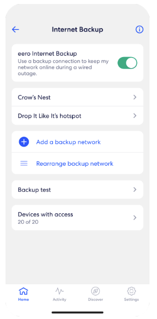

インターネットバックアップのメイン画面にバックアップネットワークが表示されます
mceclip6.png 6. このプロセスを繰り返すだけで最大8つのバックアップネットワークを追加できます
