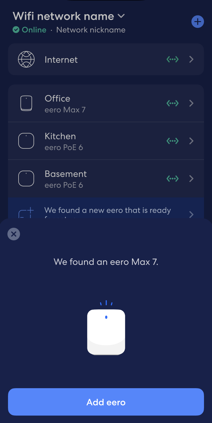

Bisher erforderte das Hinzufügen eines eero zu einem bestehenden Netzwerk unter allen Umständen die Verwendung der App, auch in Fällen, in denen das neue eero direkt über Ethernet mit der Gateway-Einheit verbunden war. Mit eero Simple Setup können Sie jetzt automatisch einen eero zu Ihrem Netzwerk hinzufügen – indem Sie den eero einfach über Ethernet fest mit Ihrem vorhandenen Netzwerk verbinden.
Dadurch können Sie beim Versuch, Ihr Netzwerk zu erweitern, wertvolle Zeit sparen, indem Sie den Verbindungs- und Konfigurationsprozess automatisieren und es Ihnen ermöglichen, schnell mehrere kabelgebundene eeros gleichzeitig zu verbinden.
Notiz: Die Aktivierung dieser Funktion kann Auswirkungen auf die Sicherheit Ihres Netzwerks haben, da jedes eero-Gerät, das physisch mit Ihrem bestehenden eero-Netzwerk verbunden ist, automatisch Ihrem Netzwerk beitritt und die Konfiguration Ihres Netzwerks erhält. Wenn diese Funktion aktiviert ist, stellen Sie sicher, dass Sie nur Personen physischen Zugriff auf Ihr Netzwerk gewähren, die Sie kennen und denen Sie vertrauen.
Ein Bild des Startbildschirms der eero-App, die automatisch erkannt hat, dass ein eero Max 7 mit dem bestehenden Netzwerk verbunden ist. Unten finden Sie die Option „eero hinzufügen“.

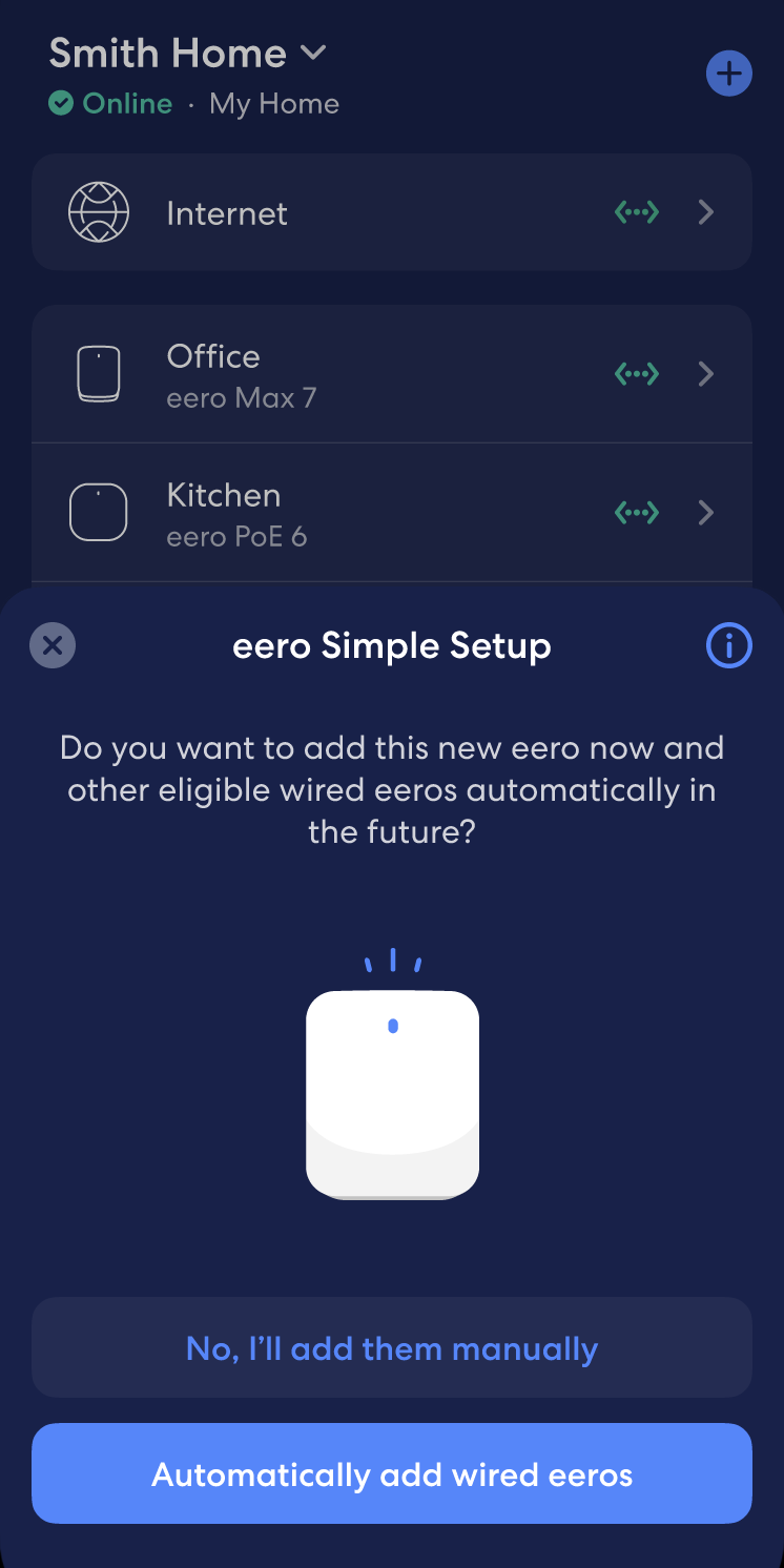

Wenn Sie einen eero fest mit Ihrem Netzwerk verbinden und die einfache Einrichtung zuvor noch nicht aktiviert haben, zeigt Ihre App eine Meldung an, in der Sie gefragt werden, ob Sie die einfache Einrichtung für dieses oder zukünftige Geräte aktivieren möchten:
Ein Bild des Menüs zur Aktivierung der eero-Einfacheinrichtung. Der Benutzer wird gefragt, ob er die Funktion aktivieren möchte, damit sich eeros und andere berechtigte Geräte künftig automatisch verbinden können. Sie können die Funktion aktivieren oder die Geräte manuell hinzufügen.
Notiz: Wenn Sie diese Einstellung in Zukunft ändern möchten, können Sie über Einstellungen > Netzwerkeinstellungen in der App, um eero Simple Setup aktivieren oder deaktivieren.
