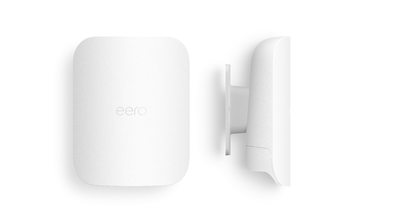

Vorder- und Seitenansicht des eero Outdoor 7
Was ist eero Outdoor 7?
eero Outdoor 7 ist unser erstes eero-Gerät, das für den Einsatz im Außenbereich konzipiert ist. Es bietet integrierte Unterstützung für WiFi 7, erweiterte Reichweite und dauerhaften Wetterschutz sowie einen einzelnen 2,5-Gigabit-Ethernet-Port, der das Gerät auch über PoE+ mit Strom versorgt. Der eero Outdoor 7 ist für seinen Einsatz an verschiedenen Standorten und Klimazonen optimiert und unterstützt WLAN-Geschwindigkeiten von bis zu 2,1 Gbit/s, bleibt aber mit der Schutzart IP66 wetterbeständig.
