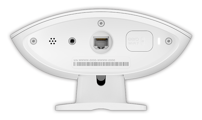

Untersuchung der eero Outdoor 7-Hardware
Unterseite von eero Outdoor 7
Alle wichtigen E/A-Anschlüsse (Ein-/Ausgabe) und Funktionen des eero Outdoor 7 befinden sich an der Unterseite des Geräts. Die Namen und Hauptfunktionen der einzelnen E/A-Anschlüsse des eero Outdoor 7 sind unten von links nach rechts aufgeführt:
  1. Wasserdichte Entlüftung: Ermöglicht dem eero, überschüssige Wärme abzuführen, ohne das Gerät Staub, Schmutz, Wasser oder anderen Verunreinigungen auszusetzen.
  2. Erdungsanschluss: Ermöglicht den Anschluss eines Litzenkupferleiters Nr. 8 an das Gerät und mildert so die Auswirkungen eines durch Blitzschlag verursachten Stromstoßes.
  3. 2,5-GbE-PoE+-Anschluss: Ermöglicht die Verbindung zum Netzwerk und die Stromversorgung in der kabelgebundenen Konfiguration und nur die Stromversorgung in der kabellosen Konfiguration.
  4. Reset-Taste: Ermöglicht bei Bedarf einen manuellen Soft- und Hard-Reset der eero-Hardware zur Fehlerbehebung.
  5. Status-LED: Bietet aktuelle Informationen zum aktuellen Status der eero-Einheit. Siehe Was bedeuten die Farben des LED-Lichts auf meinem Eero?

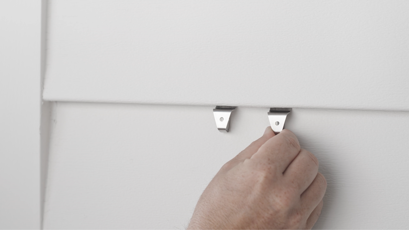

Montage an Vinylverkleidungen
  1. Setzen Sie die Vinyl-Verkleidungsklammern an einer Verbindungsstelle zwischen den Schildertafeln ein, an der Sie die Montagehalterung anbringen möchten.
    Vinyl-Verkleidungsklammern an der Verbindung zwischen den Verkleidungsplatten

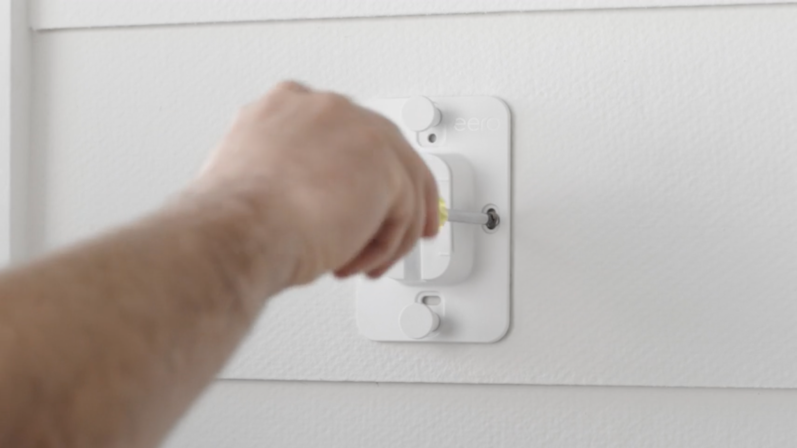

  1. Befestigen Sie die Halterung mit den mitgelieferten Schrauben an den Clips. Die Kombination aus Clips und Montagehalterung drückt das Verkleidungsmaterial fest.
    Montagehalterung in Abstellgleisclips einschrauben
  1. Ziehen Sie die Clipschrauben fest, um die Haltekraft zu maximieren und die Halterung an ihrem Platz zu halten. Stellen Sie sicher, dass das eero-Logo auf der Halterung richtig herum ausgerichtet ist.Festziehen der Schrauben in der Halterung

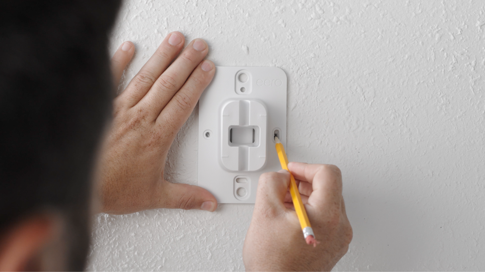

Verwenden Sie die Montagehalterung, um die Schraubenposition mit einem Bleistift an der Wand zu markieren
Markieren Sie mit der Montagehalterung die Position der Schrauben und richten Sie das Gerät mit einer Wasserwaage aus (die inneren Löcher sind ca. 90 mm voneinander entfernt). Das eero-Logo auf der Montagehalterung sollte richtig herum ausgerichtet sein.

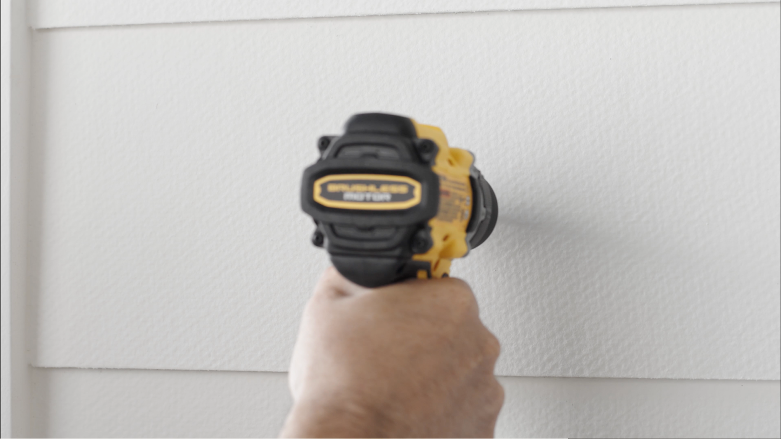

  1. Bohren Sie Vorlöcher. Die Vorlöcher sollten 1/4 Zoll groß sein, um die mitgelieferten Dübel und Schrauben zu verwenden.
    Zeichnen der ersten Löcher in die Wand

  1. Bohren Sie Führungslöcher.
    Bohren von Pilotlöchern

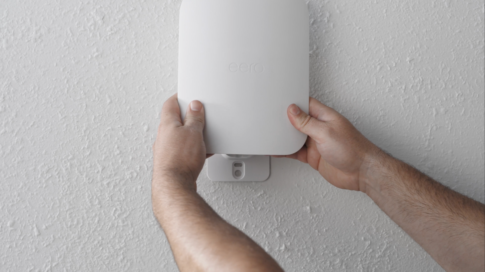

Befestigen des eero an der Halterung
Anbringen von Eero an der Montagehalterung
Bei korrekter Montage des eero an der Halterung gleitet das Gerät mit einem hörbaren Klicken in die Halterung und bildet einen Drucksitz. Für die Montage sind keine zusätzlichen Werkzeuge oder Verfahren erforderlich. Das Gerät lässt sich leicht abnehmen, indem man es nach oben von der Halterung abzieht.

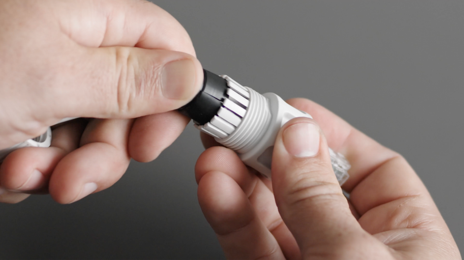

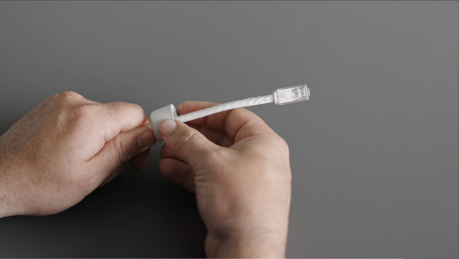

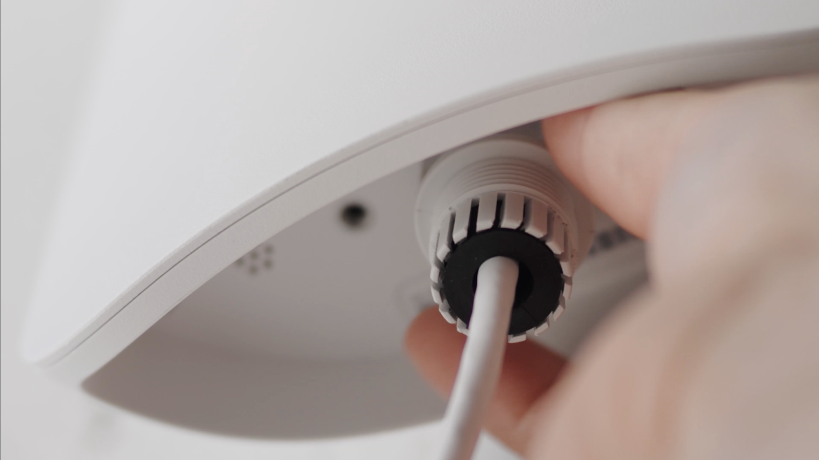

Abdichten des Ethernet-Kabels
Das an den eero Outdoor 7 angeschlossene Ethernet-Kabel sollte zum Schutz vor übermäßigem Schmutz oder Feuchtigkeit versiegelt sein. Das Ethernet-Kabel muss einen runden Mantel haben und für den Einsatz im Freien geeignet sein.
Wenn Sie das eero 30W PoE+ Netzteil verwenden, ist die Dichtungsmutter bereits im Lieferumfang enthalten. Andernfalls folgen Sie den nachstehenden Anweisungen zum Abdichten des Ethernet-Kabels:

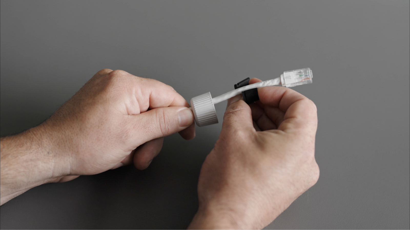

  1. Führen Sie das Ethernet-Kabel durch die Dichtungsmutter.
    Ethernet-Kabel durch die Dichtungsmutter ziehen
  2. Öffnen Sie die Dichtung, um sie um das Kabel zu wickeln, und schieben Sie das Kabel dann durch das Gehäuse des Steckers.
    Wickeldichtung um Ethernet-Kabel
  3. Sobald Ihr Kabel durch das Gehäuse geführt ist, drücken Sie die Dichtung in die Zinken des Gehäuses.
    Dichtung in die Zinken des Körpers drücken
  4. Ethernet-Kabel einstecken. M22-Stecker in eero Outdoor 7 schrauben. Handfest anziehen, bis das Kabel abgedichtet ist.
    M22-Stecker an eero Outdoor 7 anschließen
  5. Ziehen Sie die Dichtmutter handfest auf dem Körper des M22-Steckers fest.
    Anziehen der Dichtungsmutter zur wetterfesten Verbindung

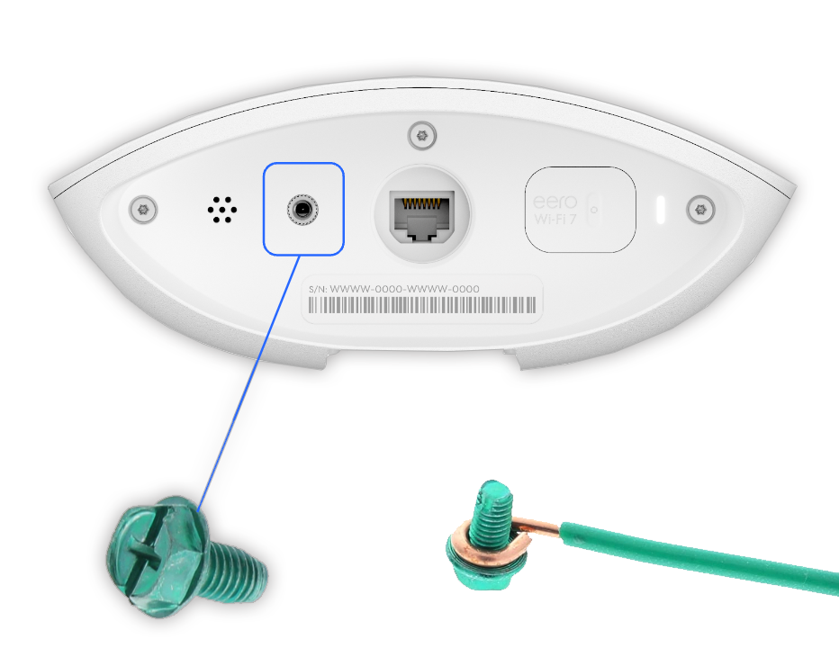

Erdung des eero Outdoor 7 (falls erforderlich)
Falls gewünscht oder gemäß den örtlichen Elektrovorschriften vorgesehen, verfügt der eero Outdoor 7 über eine Erdungsvorrichtung, um blitzbedingte Überspannungen abzufangen. In Umgebungen mit häufigen Überspannungen wird die Erdung des eero Outdoor 7 empfohlen. Ein Erdungskabel ist nicht im Lieferumfang enthalten.
Erdungskabel an eero Outdoor 7 anschließen
Sowohl das eero Outdoor 7 als auch das 30-W-Outdoor-PoE+-Netzteil verfügen über einen M4-Einsatz, der es ermöglicht, ein Erdungskabel Nr. 8 an das Gerät anzuschließen und direkt zur Erde zu führen.
  • Schließen Sie ein Bonding-Kabel sowohl an den eero Outdoor 7 als auch an das PoE+-Netzteil an.
ODER
  • Schließen Sie ein Erdungskabel an den eero outdoor 7 und an eine beliebige andere Erdungsquelle (Erdungsplatte, Erdungsstab usw.) an.
Wenn Sie sich nicht sicher sind, wie Sie das Gerät ordnungsgemäß erden, oder sich mit der Verkabelung nicht auskennen, sollten Sie sich vor dem Fortfahren unbedingt an einen Elektriker wenden.
