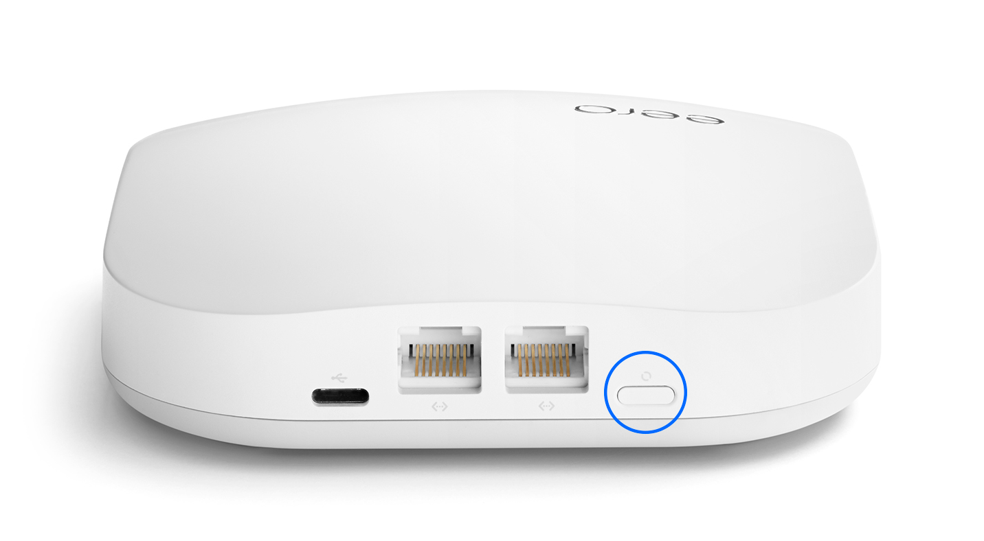

Una imagen que muestra el botón de reinicio en la parte posterior derecha de los modelos eero de primera generación y eero Pro.
El botón de reinicio se encuentra en la parte posterior del eero (primera generación) y del eero Pro. eero (primera generación) es un botón de reinicio con orificio insertado, eero Pro es un pequeño botón ovalado.

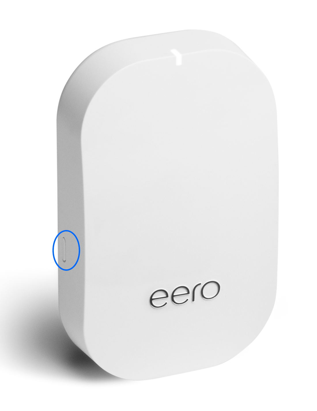

Una imagen que muestra el botón de reinicio en el lado izquierdo del modelo eero Beacon.
El botón de reinicio está ubicado en el costado del eero Beacon. Es un pequeño botón ovalado.

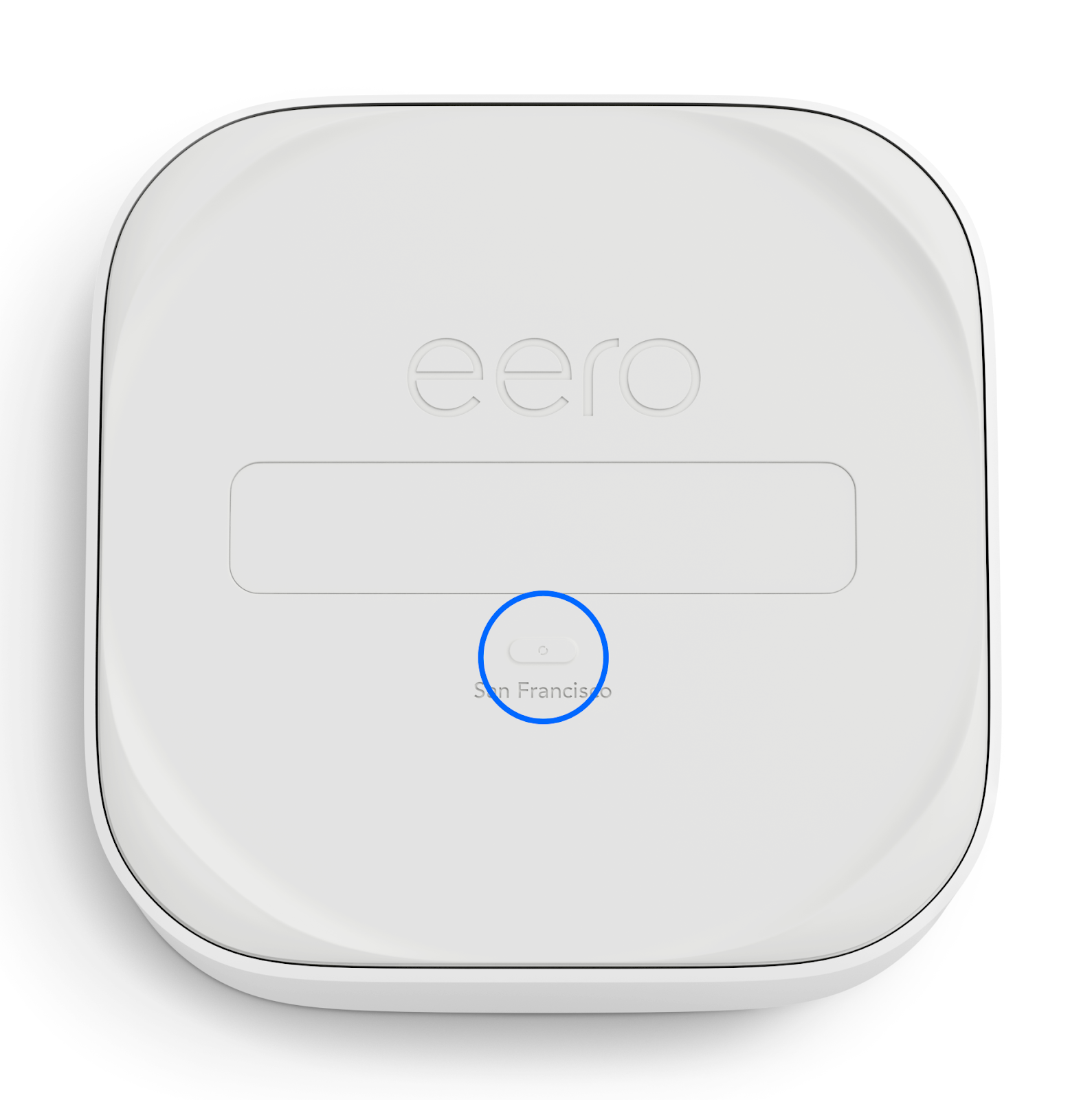

Una imagen que muestra el botón de reinicio en la parte inferior de los modelos eero, eero 6 y eero 6+.
El botón de reinicio está ubicado en la parte inferior de eero, eero 6, eero 6 extender y eero 6+. Es un botón ovalado empotrado.

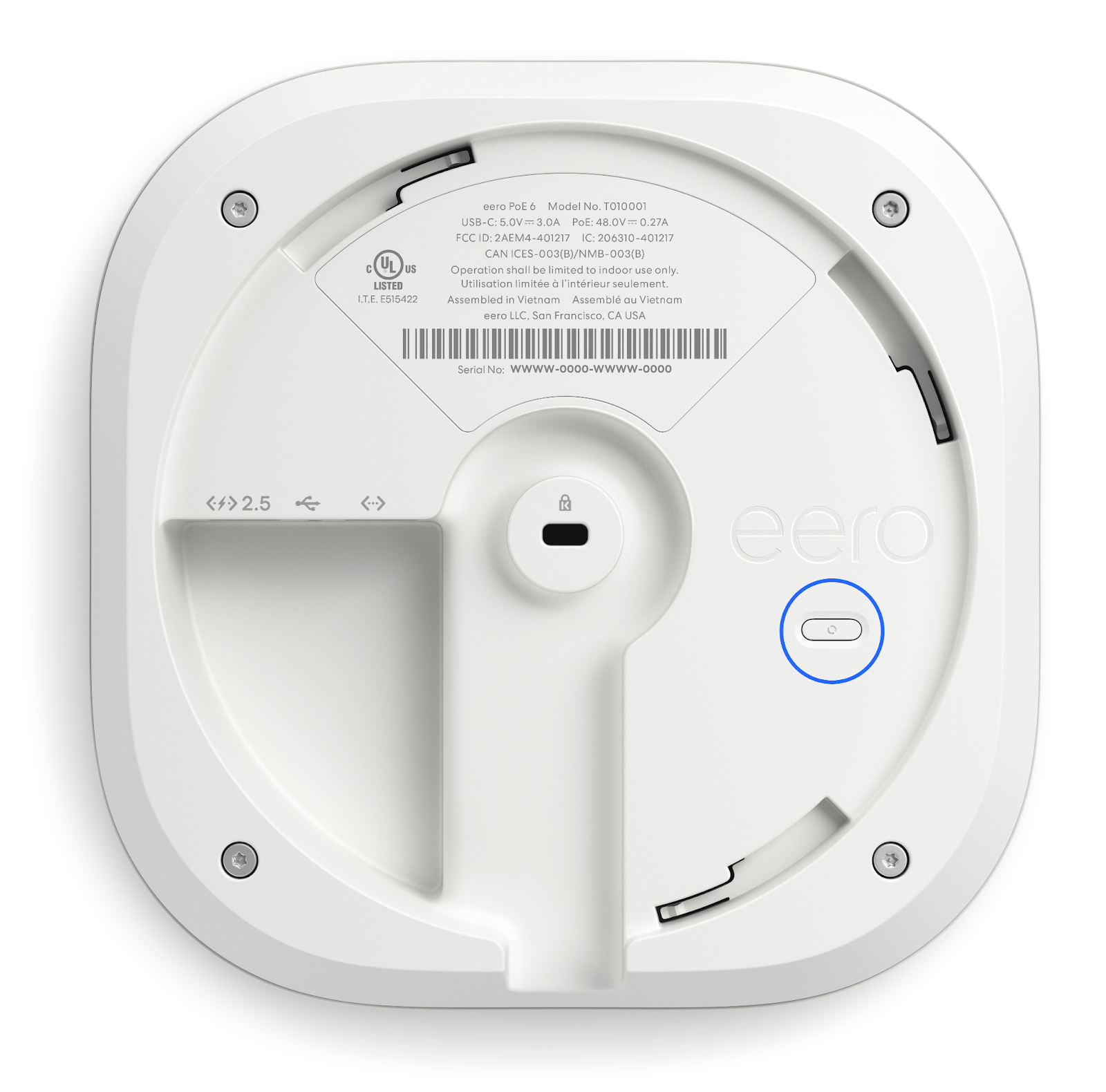

Una imagen que muestra el botón de reinicio en la parte inferior del modelo eero PoE 6.
El botón de reinicio se encuentra en la parte inferior del eero PoE 6. Es un botón pequeño y ovalado.

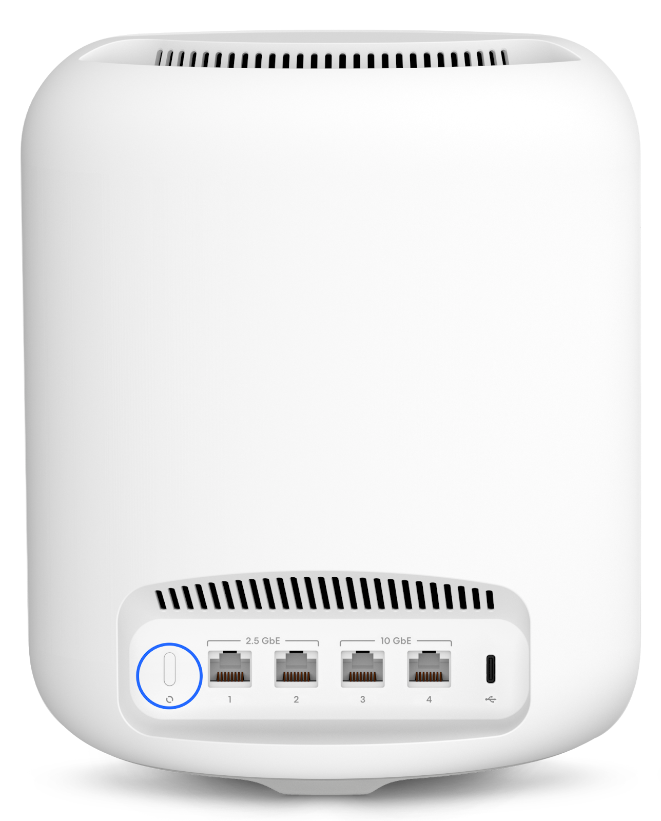

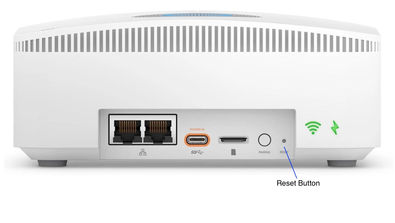

Una imagen que muestra el botón de reinicio en la parte posterior izquierda del modelo eero Max 7.
El botón de reinicio se encuentra en la parte posterior del eero Max 7. Es un botón pequeño y ovalado.

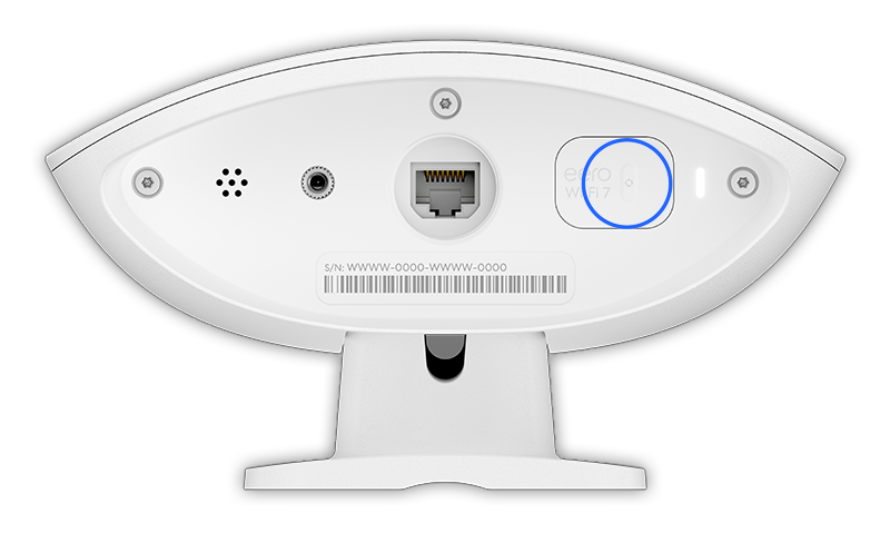

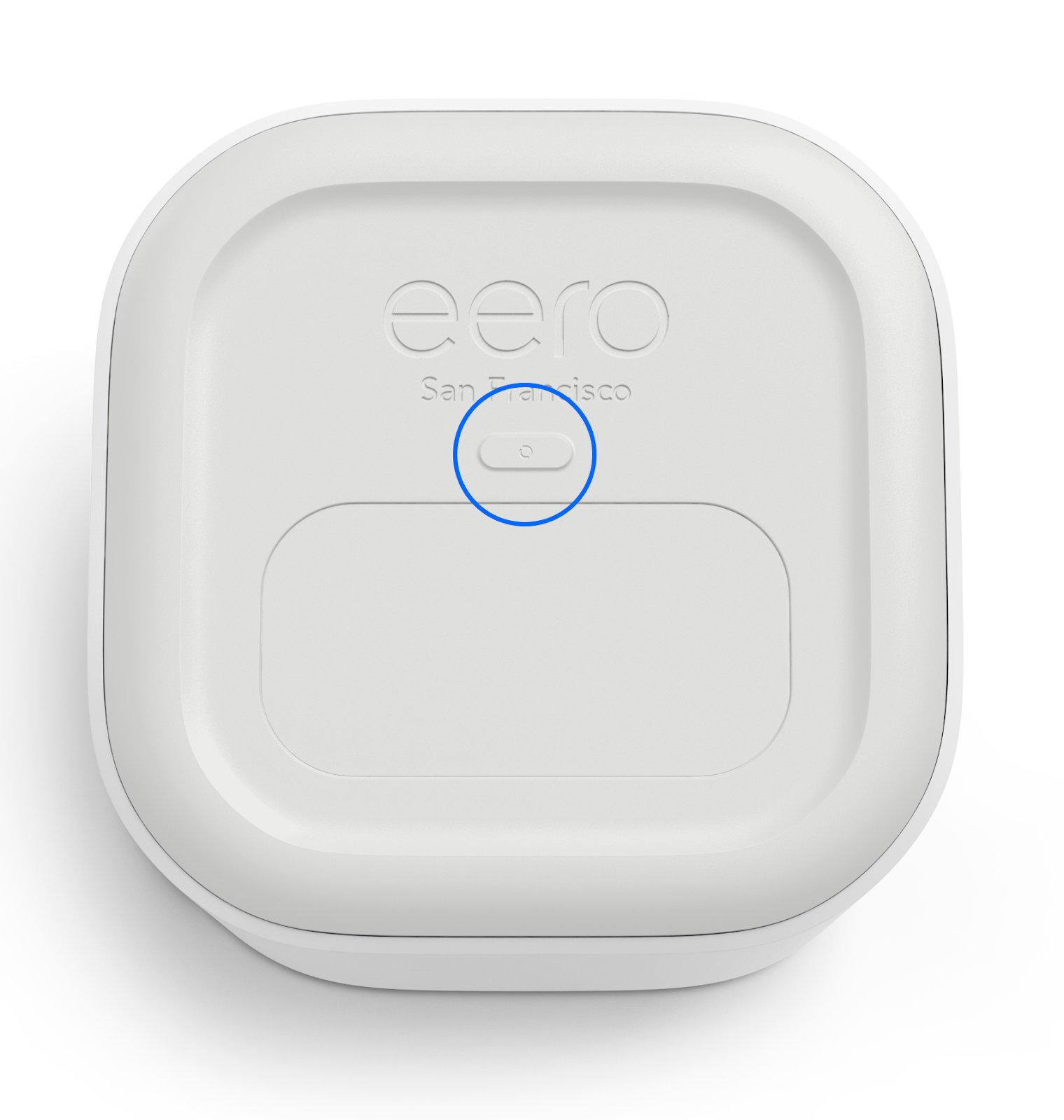

Una imagen que muestra el botón de reinicio en la parte inferior derecha del modelo eero Outdoor 7.
El botón de reinicio está ubicado en la parte inferior del eero Outdoor 7. Es un botón ovalado empotrado.

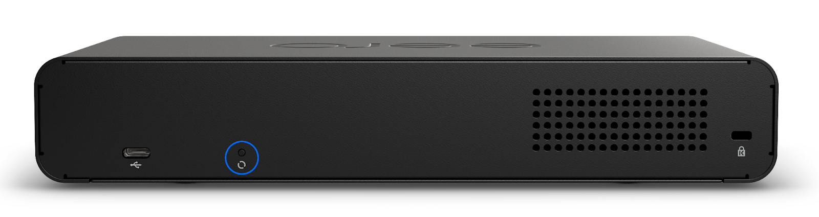

Una imagen del botón de reinicio con orificio ubicado en la parte posterior derecha del modelo eero Ring Alarm Pro.
El botón de reinicio se encuentra en la parte posterior de Ring Alarm Pro. Es un agujero insertado.
