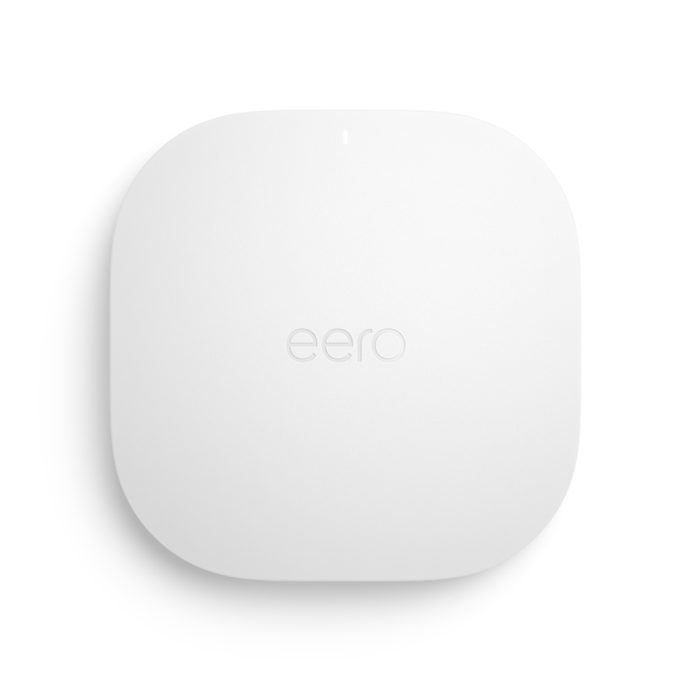

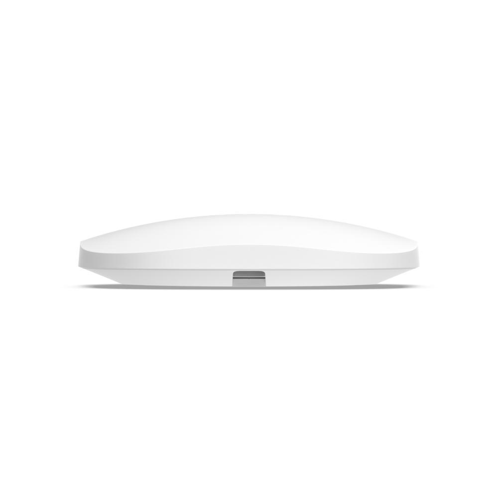

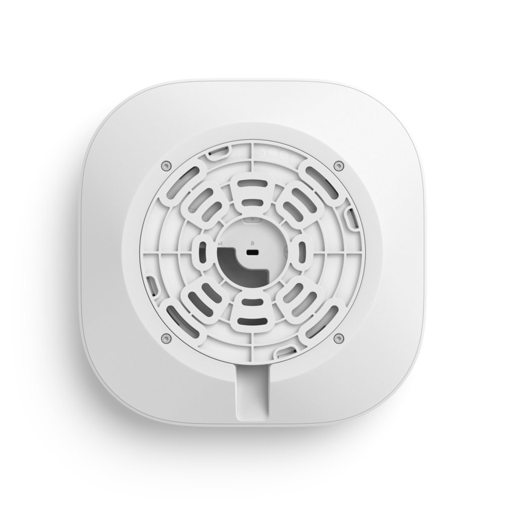

Top of the eero PoE 7 Side view of the eero PoE 7 Back view of the eero PoE 7
¿Qué es el eero PoE 7?
El eero PoE 7 es un router Wi-Fi 7 tribanda diseñado para funcionar como punto de acceso inalámbrico para una red basada en PoE. Está construido pensando en requisitos de alto rendimiento y cobertura, permitiendo a los usuarios de PoE cubrir completamente su hogar o negocio con conectividad y velocidad wifi tribanda.
Cada eero PoE 7 está equipado con un puerto de 10 GbE y un puerto PoE+ de 10 GbE capaz de soportar velocidades cableadas de hasta 9,4 Gbps mientras transmite velocidades inalámbricas de hasta 3,9 Gbps. El eero PoE 7 proporciona hasta 2.000 pies cuadrados (190 m²) de cobertura interior por unidad y puede soportar más de 200 dispositivos conectados.

  • 1 eero PoE 7
  • 1 soporte de montaje
  • Accesorios de montaje
