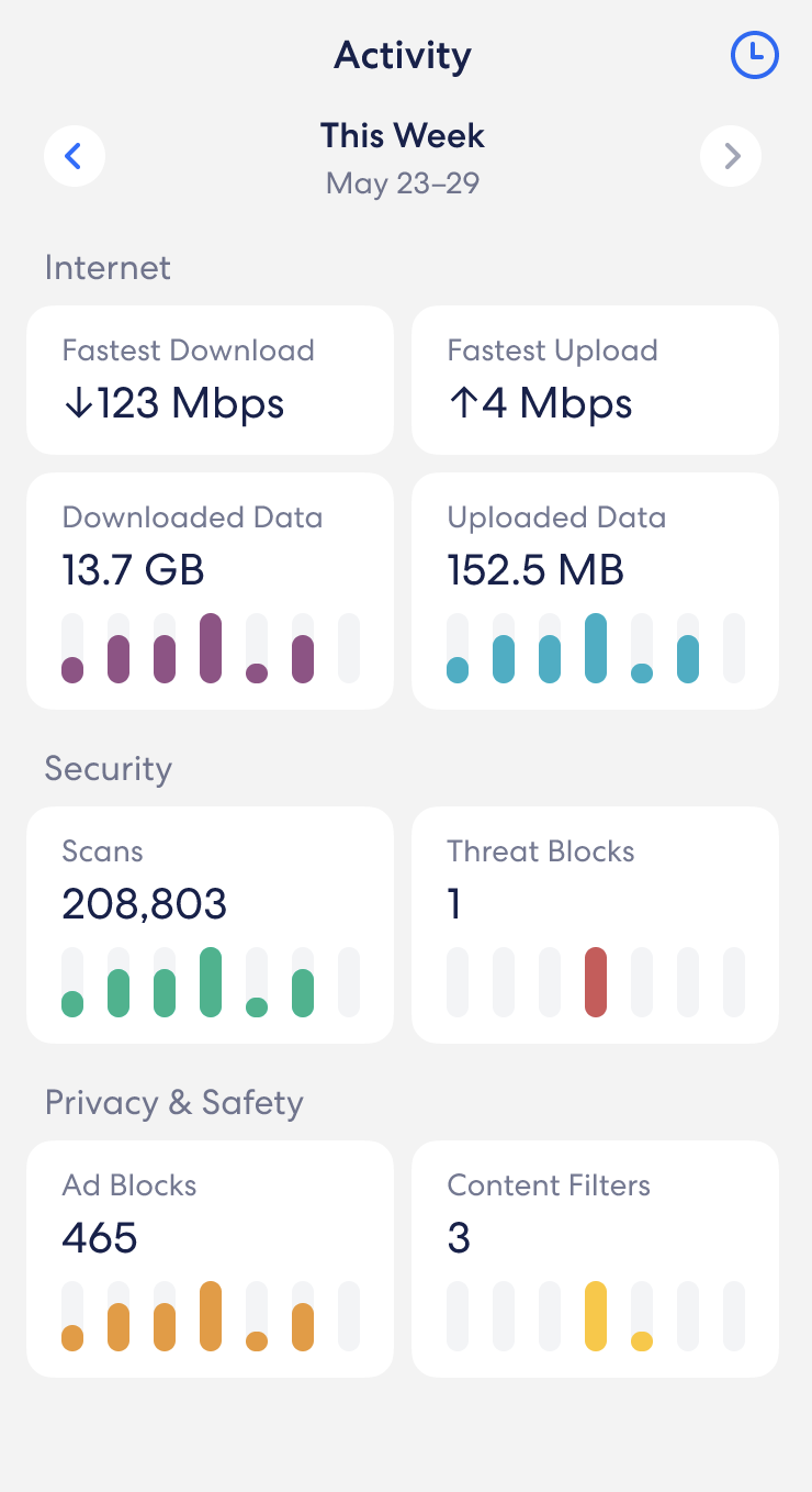

Una imagen de la pestaña Actividad, que le permite ver los resultados de la prueba de velocidad, las métricas de uso de datos y los informes de bloqueos de la red.
¿Cómo puedo acceder al centro de actividades de eero Plus?
Toque la pestaña Actividad en el menú principal. Podrá ver una descripción general de cada una de las categorías de filtros Plus y podrá tocar cualquiera de los gráficos para un examen más profundo.
Si bien la información general sobre la velocidad de la red y el uso de datos está disponible para todos los usuarios, solo los suscriptores de eero Plus tendrán acceso a las funciones de Seguridad, Privacidad y Protección.
Dentro de cada sección, también puede ver el número total de análisis, bloques de amenazas, bloques de anuncios y filtros de contenido por día, semana y mes.

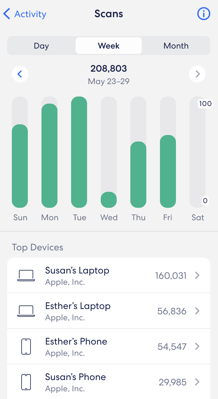

  • Escaneos: mientras navega por la web, cada sitio que visita carga contenido como anuncios, imágenes y código adicional de cientos, si no miles, de fuentes. Estas transacciones ocurren casi instantáneamente y pueden contener contenido dañino. eero Plus inspecciona cada transacción para garantizar que sea segura antes de cargarla.

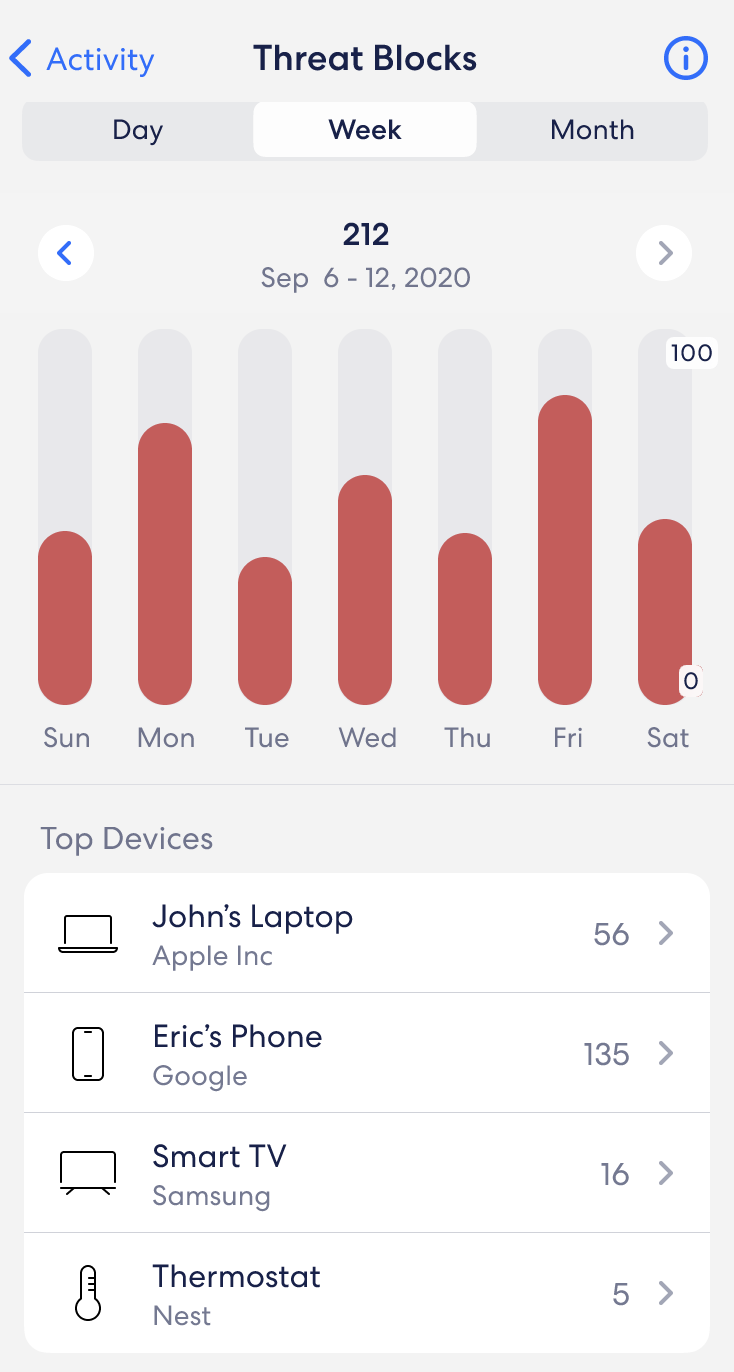

  • Bloqueos de amenazas: si un análisis determina que un sitio es dañino, lo bloqueará antes de que se cargue. Esto se denomina bloqueo de amenazas y se informa en el Centro de actividades en cuatro categorías diferentes:
    • Bloques de malware: software que puede dañar su red y los dispositivos conectados.
    • Bloqueos de software espía: el software espía, que se encuentra comúnmente en anuncios sospechosos, se puede utilizar para rastrear su comportamiento en línea o, en casos más graves, toda la actividad de la red.
    • Bloqueos de phishing: cuando un atacante se hace pasar por un sitio web confiable para que usted proporcione su información personal.
    • Bloqueos de botnet: cuando usted o un dispositivo intentan acceder inadvertidamente a un sitio web que ha sido asociado con una botnet.

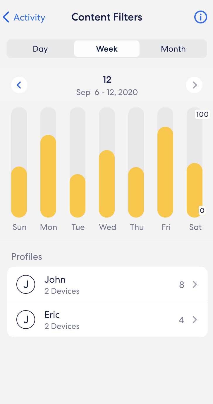

  • Filtros seguros: eero Plus etiqueta automáticamente los sitios que contienen contenido violento, ilegal o para adultos para que puedas elegir lo que tus hijos pueden y no pueden visitar directamente en la aplicación eero.

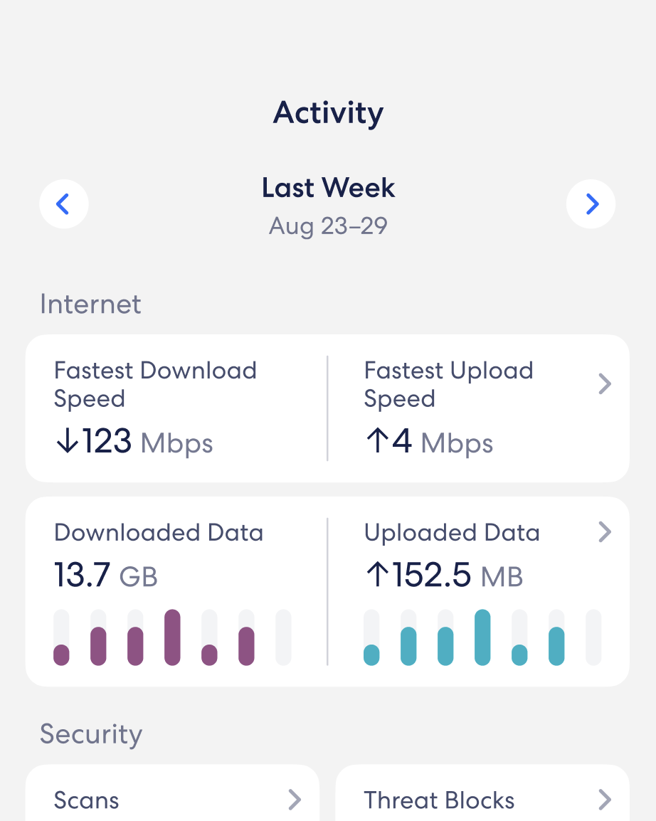

Una imagen de una parte ampliada de la pestaña Actividad, que muestra los resultados de la prueba de velocidad, así como las métricas de uso de datos.

Es posible que los dispositivos de su red estén utilizando más datos (o ancho de banda) de lo que cree. Con eero Plus, puede ver cuántos datos utiliza cada dispositivo conectado en su red en el transcurso de un solo día, semana o mes, actual y anterior. La visibilidad de su uso de datos a lo largo del tiempo le facilita identificar tendencias y anomalías.
Con el uso de datos en vivo, disponible para todos los clientes de eero, puede ver exactamente cuántos datos está usando actualmente cada uno de sus dispositivos. Esto le facilita identificar cuándo un dispositivo podría estar usando más ancho de banda del esperado. El uso de datos en vivo se actualiza cada 5 segundos para brindarte la vista más actualizada de lo que está sucediendo.

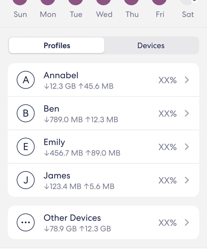

Si ha creado perfiles en su red, agrupando dispositivos para cada miembro de su familia u hogar, puede realizar un seguimiento del uso de datos en todos los dispositivos para cada perfil. Esto facilita la detección de patrones y ayuda a formar hábitos digitales saludables, tal vez reduciendo el tiempo frente a la pantalla cuando sea apropiado para conectarse como familia.
Una imagen del menú de uso de datos dentro de la pestaña Actividad, que muestra un desglose del uso de datos según el Perfil familiar al que está vinculado el dispositivo, así como por dispositivo.
Al ver el uso de datos por perfil, cualquier dispositivo conectado a su red durante el período de tiempo seleccionado que no se haya agregado a un perfil aparecerá en "Otros dispositivos".

  1. Toque la pestaña Actividad
  2. Toque cualquiera de las categorías principales (datos descargados, datos cargados, análisis, bloques de amenazas, bloques de anuncios, filtros de contenido) para acceder a un gráfico más detallado con más datos.
