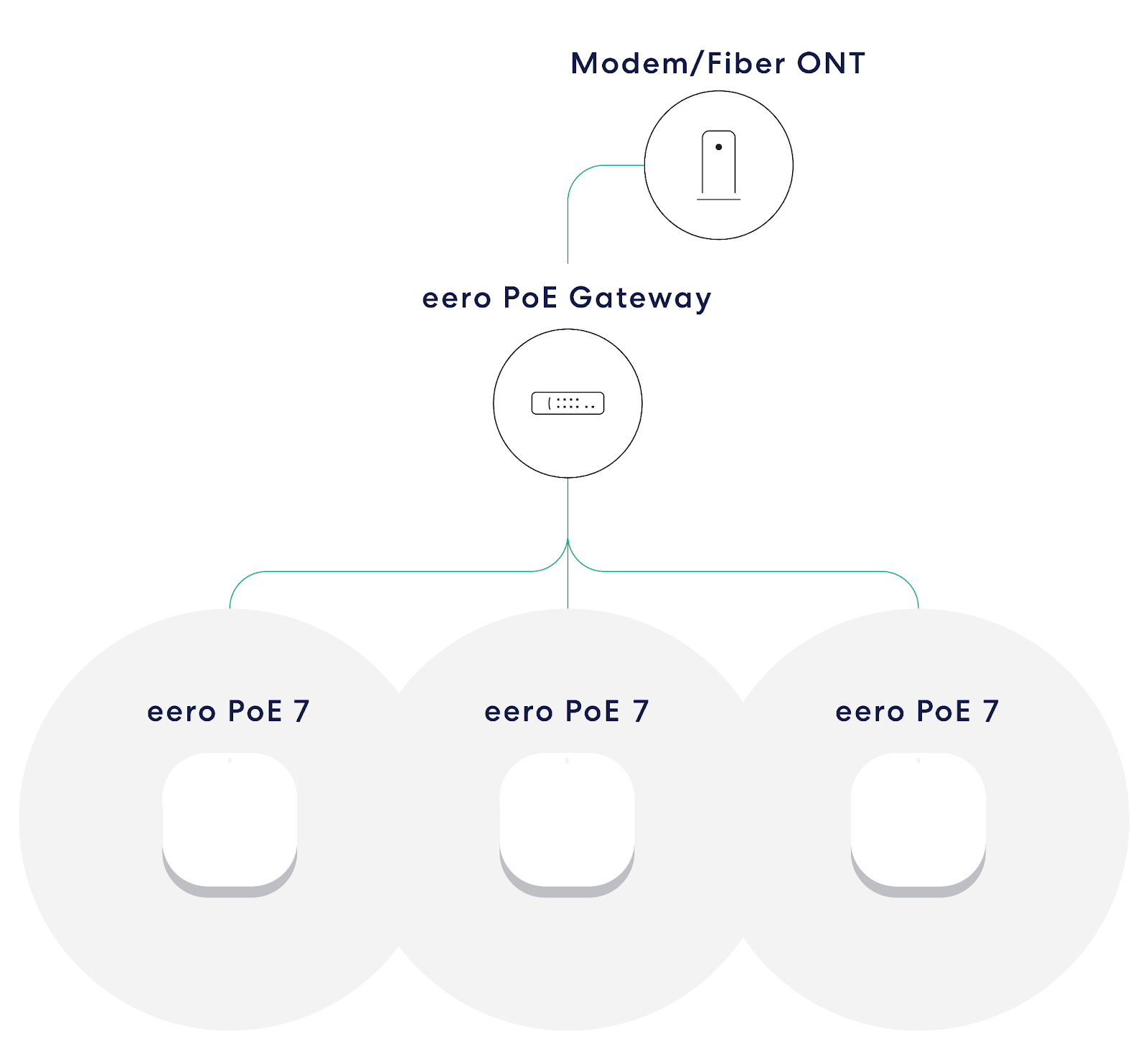

Recomendamos usar la puerta de enlace PoE eero como fuente de alimentación principal para su configuración eero PoE 7. Este eero funciona como puerta de enlace eero y switch PoE. Para más información, consulte nuestro artículo sobre la puerta de enlace PoE eero.
Muestra la topología de una red que utiliza la puerta de enlace PoE eero. Módem/ONT de fibra > Puerta de enlace PoE eero > nodo hoja eeros

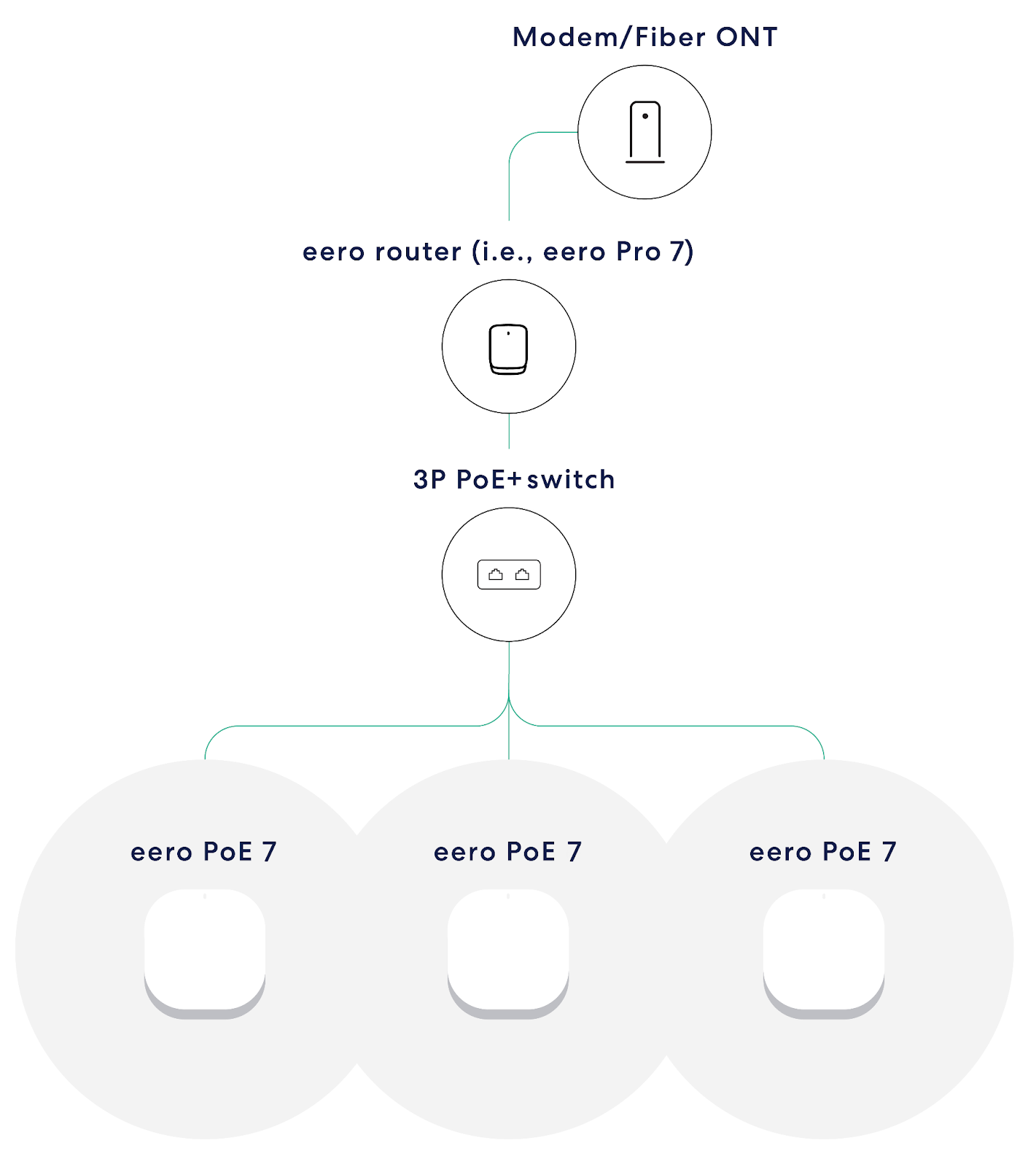

Si decide utilizar un conmutador o inyector PoE+ de terceros, tenga en cuenta al configurar su red que la puerta de enlace eero debe colocarse delante (“upstream”) del conmutador PoE+, entre el módem/ONT y el conmutador PoE+. Si estás utilizando un eero PoE 7 como puerta de enlace, requerirás una fuente de alimentación adicional: PoE+ 25,5 W (802.3at) o adaptador de corriente USB-C de 27 W (se vende por separado). Se recomienda la instalación profesional.
Muestra la topología de una red que utiliza un conmutador PoE+ de terceros. Módem/ONT de fibra > Router eero > Conmutador PoE 7 de terceros > Nodo hoja eeros

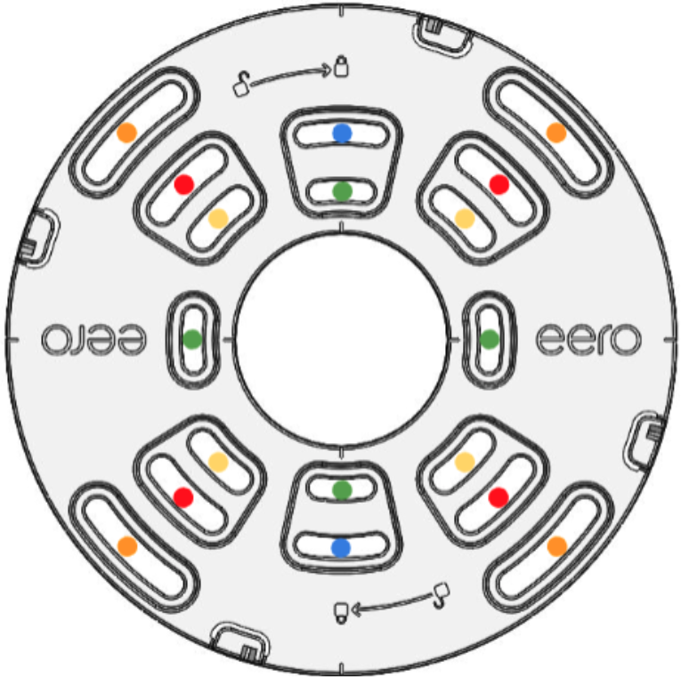

Su(s) unidad(es) eero PoE 7 debe(n) incluir un paquete de 4 tornillos Phillips n.° 8-15 x 30 mm y tacos de plástico para paneles de yeso. Deberás perforar previamente orificios guía de 6 mm para la instalación de los tacos de plástico para paneles de yeso. Consulta la imagen a continuación para determinar la ubicación y los tornillos que debes usar para su instalación.
Muestra la ubicación de los tornillos según el tipo de instalación.
Color del punto Ranura Tamaño del tornillo*
EE. UU. - Toma de corriente de una sola banda 6-32
EE. UU. - Octágono de 3,5 pulgadas 8-32
EE. UU. - 4 en octágono y redondo 8-32
EE. UU. - 4 pulgadas cuadradas y montaje en superficie 8-32
UE y Reino Unido: toma de corriente individual M3
*El tamaño del tornillo es el diámetro del vástago/cuerpo principal (en milímetros)-paso de la rosca.

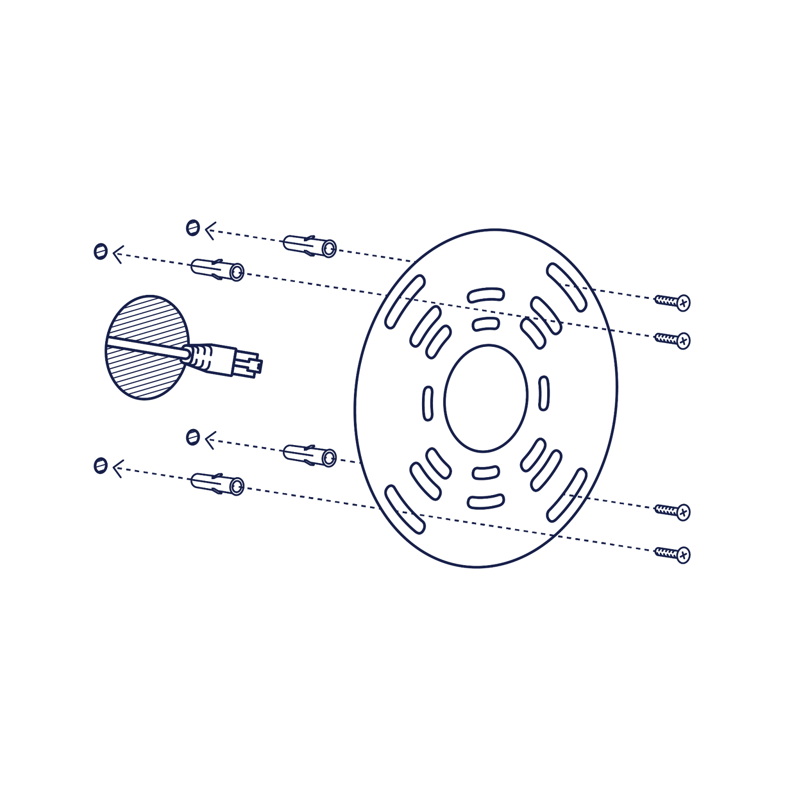

  1. Pase el cable PoE a través del orificio central en la placa de montaje.Muestra el cable Ethernet PoE 7 que pasa a través del orificio en la placa de montaje.

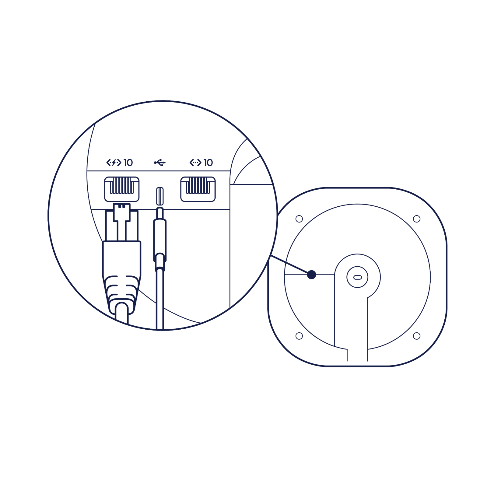

  2. Conecta el cable PoE al puerto 10.0 GbE PoE+ del eero o conecta el adaptador de CA.
Muestra un cable Ethernet que se conecta al puerto PoE+ de 10 GbE y un adaptador de corriente USB-C que se conecta al puerto de alimentación USB-C

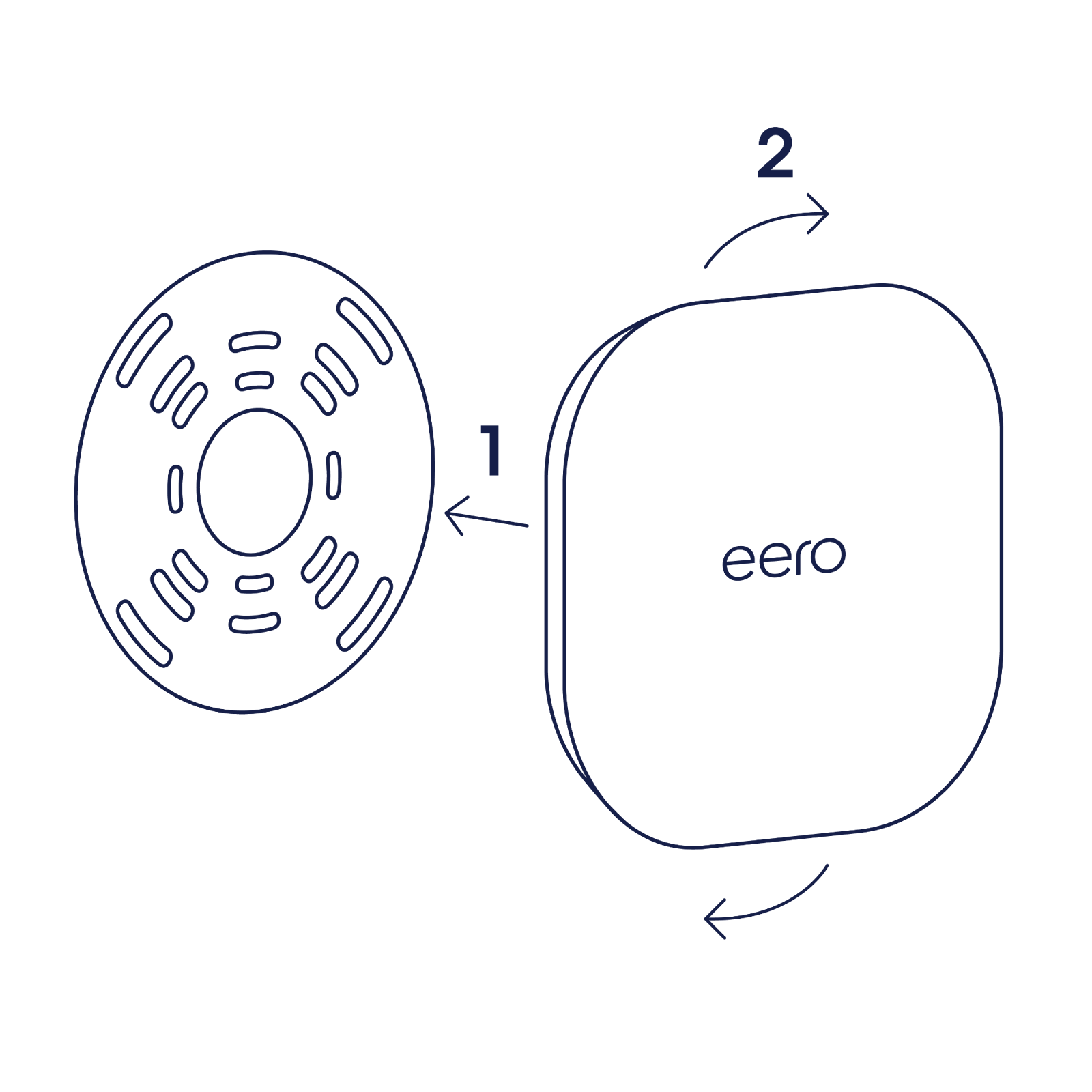

  1. Gira el eero en el sentido de las agujas del reloj hasta colocarlo en su posición sobre el soporte.Muestra el eero PoE 7 girando en el sentido de las agujas del reloj en la placa de montaje.
Sabrás que el eero está correctamente alimentado cuando se active el LED. Una vez montado el eero PoE 7 en su soporte, podrás proceder a su configuración. Para obtener más instrucciones sobre este proceso, consulta Nuestra guía detallada sobre la configuración e instalación de eero.
