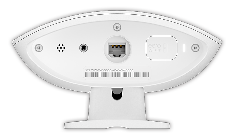

Tous les principaux ports et fonctions d'E/S (entrée/sortie) de l'eero Outdoor 7 sont situés sous l'appareil. Les noms et fonctions principales de chaque port d'E/S de l'eero Outdoor 7 sont répertoriés ci-dessous, dans l'ordre de gauche à droite :
  1. Évent étanche : permet à l'eero d'évacuer l'excès de chaleur sans exposer l'appareil à la poussière, à la saleté, à l'eau ou à d'autres contaminants.
  2. Port de mise à la terre : permet de fixer un conducteur en cuivre toronné M8 à l'unité, atténuant ainsi les effets d'une surtension induite par la foudre.
  3. Port PoE+ 2,5 GbE : fournit une connexion au réseau et une alimentation en configuration filaire, et uniquement une alimentation en configuration sans fil.
  4. Bouton de réinitialisation : permet une réinitialisation manuelle logicielle et matérielle du matériel eero si nécessaire pour le dépannage.
  5. LED d'état : fournit des informations à jour sur l'état actuel de l'unité eero. Voir Que signifient les couleurs de la lumière LED de mon eero ?

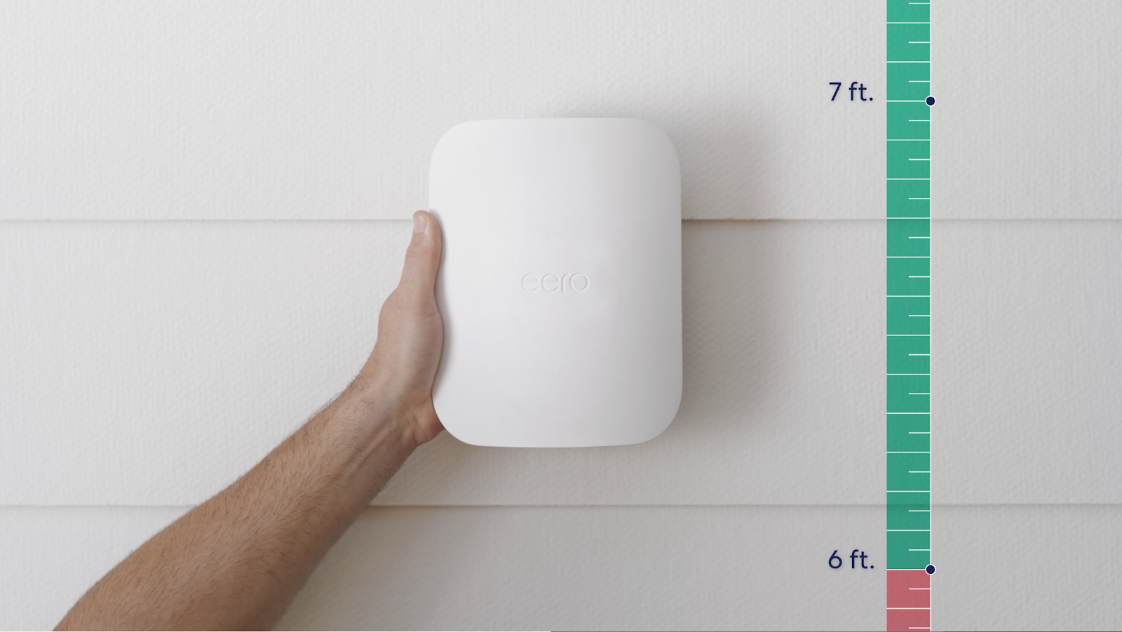

La hauteur d'installation optimale pour l'eero Outdoor 7 est de 6 à 15 pieds (1,8 à 4,5 mètres) au-dessus du sol. Cela garantit un dégagement approprié pour que le signal WiFi atteigne la portée la plus éloignée.

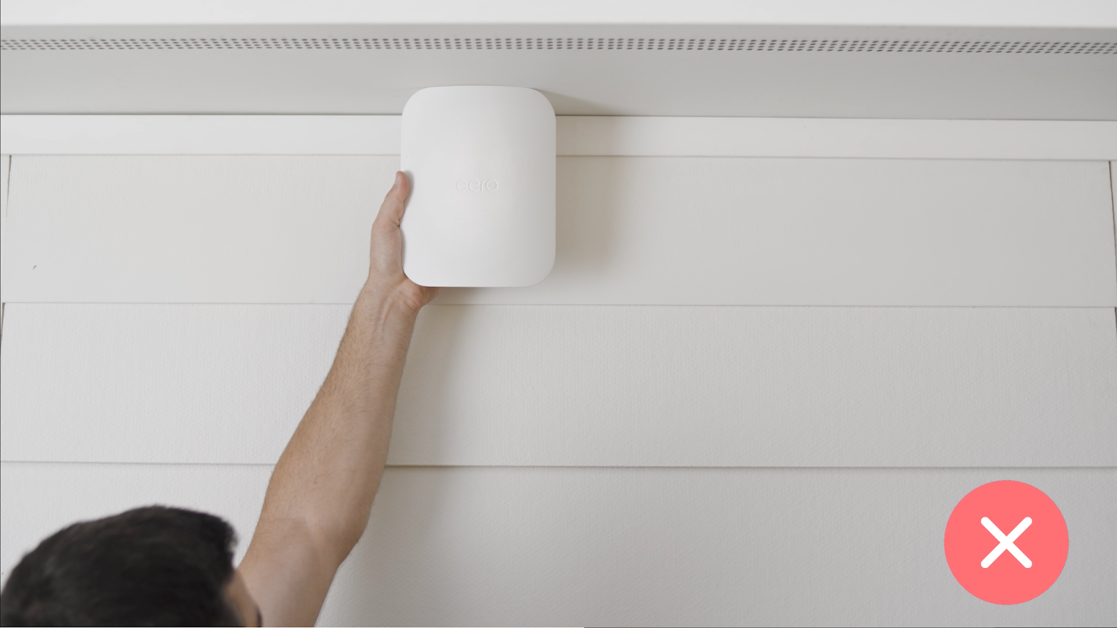

Assurez-vous qu'il y a au moins un pied d'espace au-dessus et en dessous du support de montage de l'eero Outdoor 7 à l'emplacement souhaité. Assurez-vous que l'eero ne se trouve pas à proximité d'obstacles, tels que de grands arbres, des grilles, des antennes paraboliques, etc.
montrant Eero trop près de chez lui au-dessus du hangar
L'appareil doit être installé avec les ports orientés vers le bas pour qu'il fonctionne correctement et pour empêcher l'accumulation et la pénétration d'eau. Ceci est nécessaire pour une installation correcte. Dans le cas contraire, la garantie de l’appareil sera annulée.

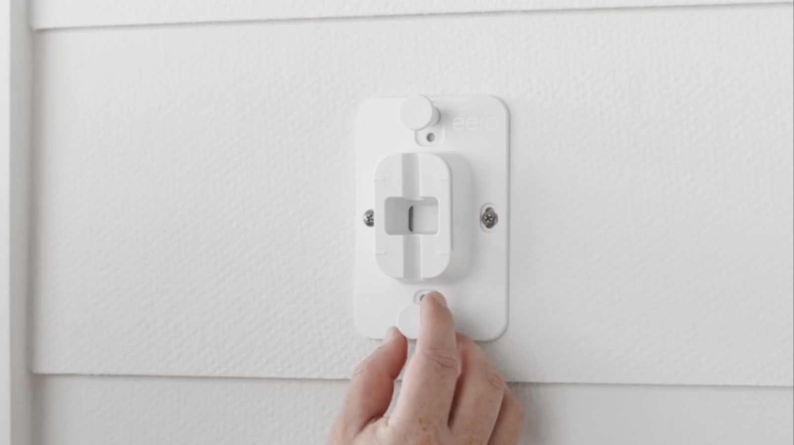

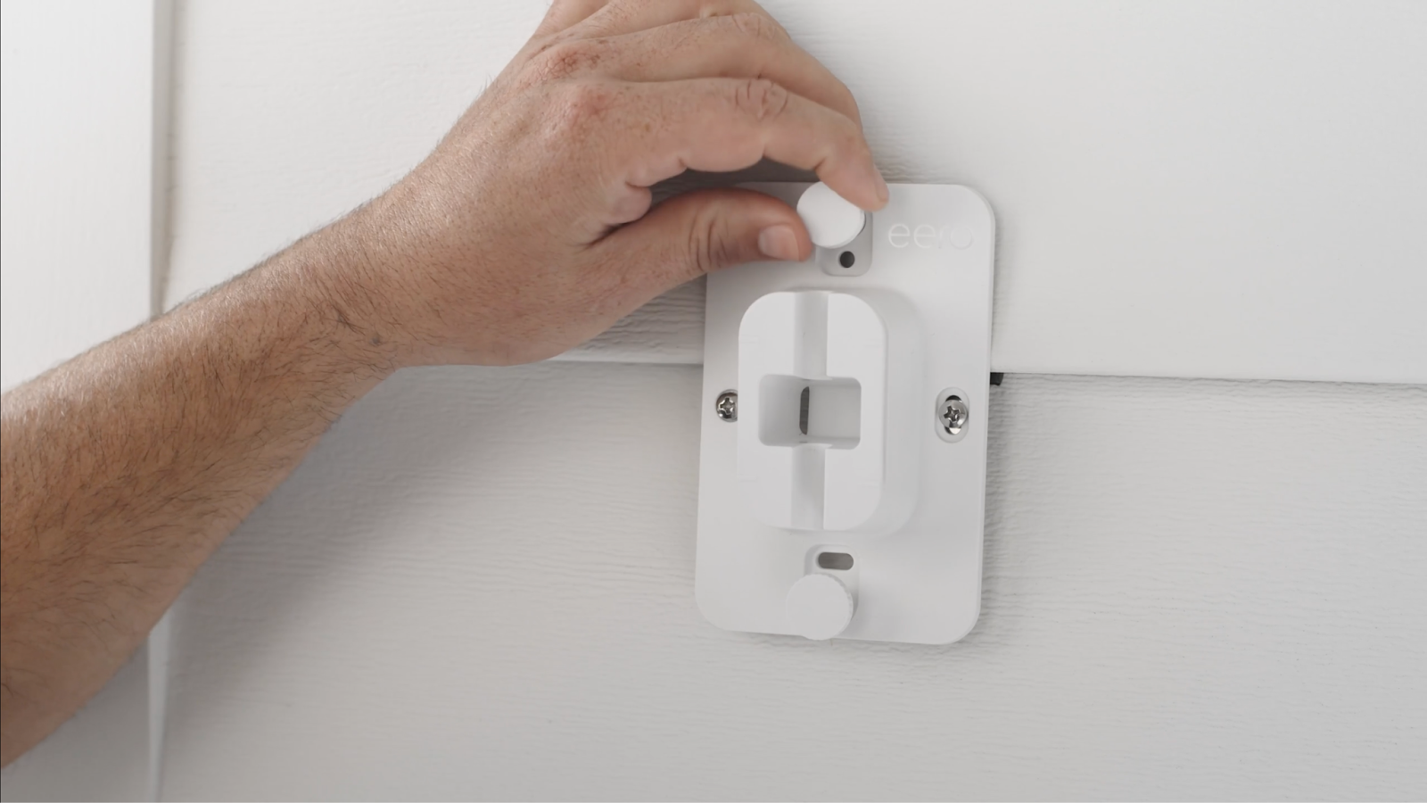

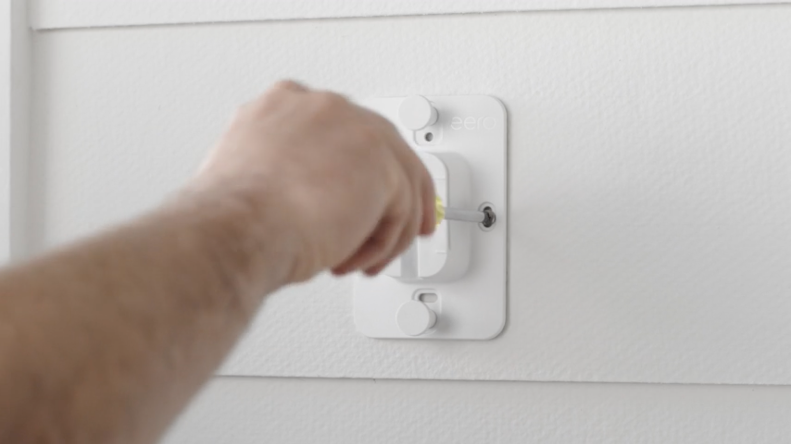

Montage sur un revêtement en vinyle

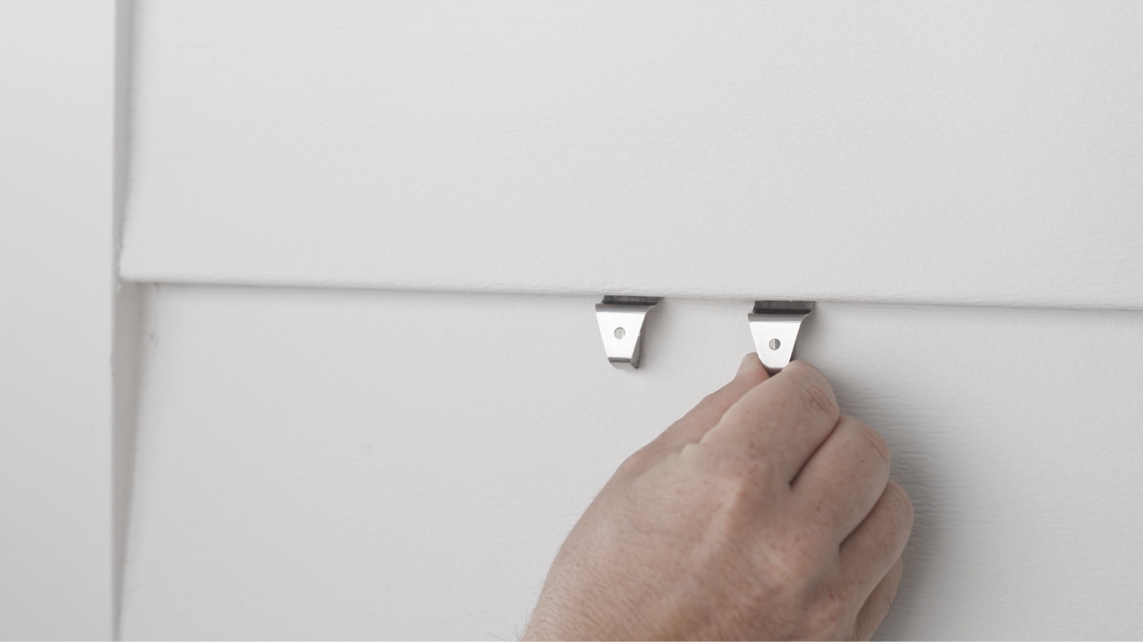

  1. Insérez les crochets de revêtement en vinyle au niveau d'un joint entre les panneaux de signalisation, là où vous souhaitez placer le support de montage.
    clips de revêtement en vinyle illustrés au niveau du joint entre les panneaux de revêtement

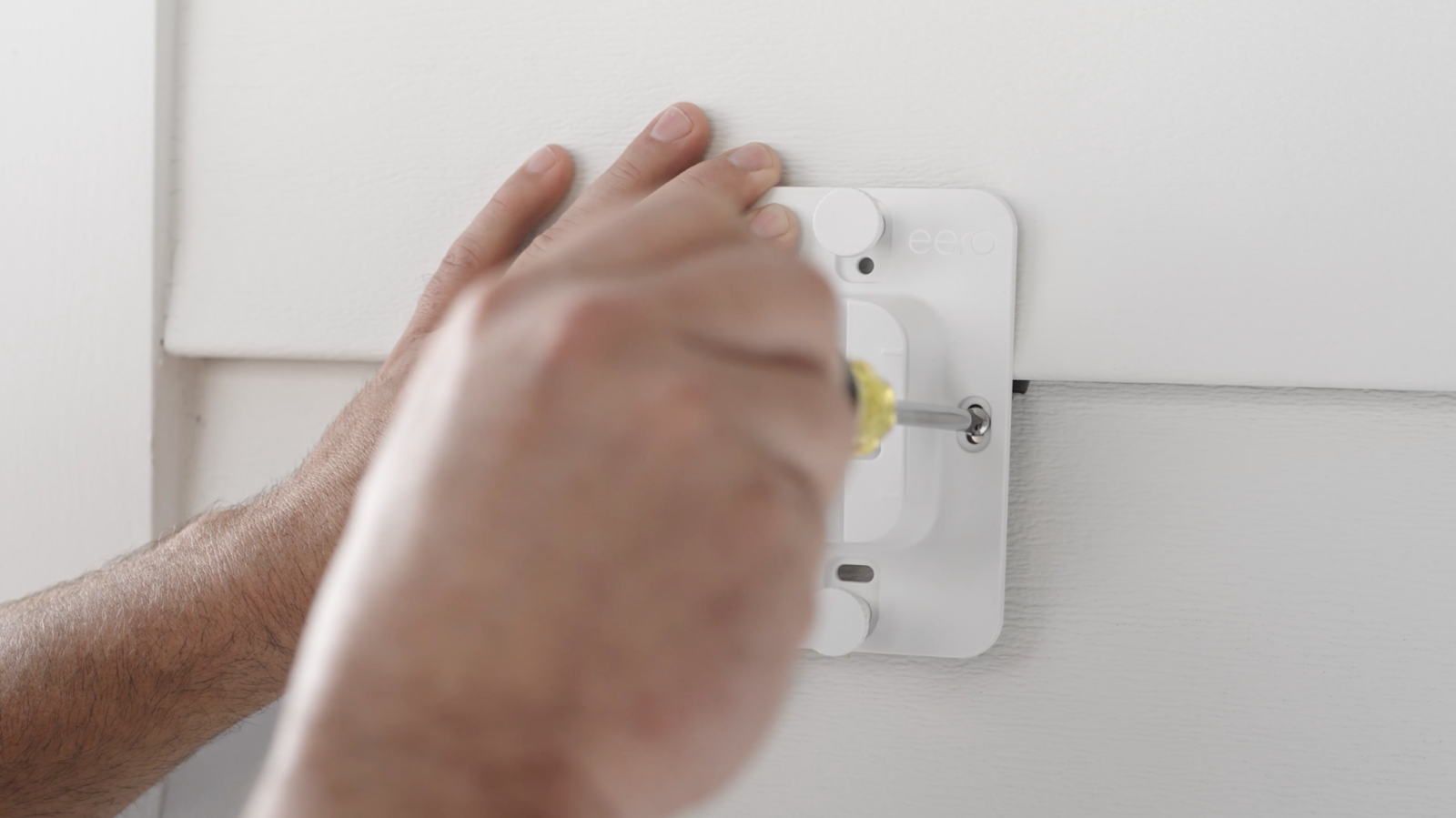

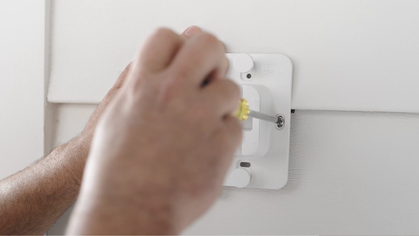

  1. Fixez le support aux crochets avec les vis fournies. La combinaison des crochets et du support de montage pincera le matériau du revêtement.
    vissage du support de montage dans les clips de revêtement
  1. Serrez les vis du clip pour maximiser la force de rétention et maintenir le support en place. Assurez-vous que le logo eero sur le support de montage est à bon côté vers le haut.
    serrage des vis dans le support de montagne
  1.  Utilisez les vis de nivellement pour ramener l'arrière du support de montage à la verticale. Serrez à la main au moins ½ tour au-delà du point où le support est approximativement de niveau.
    insertion de vis de nivellement dans le support de montagne

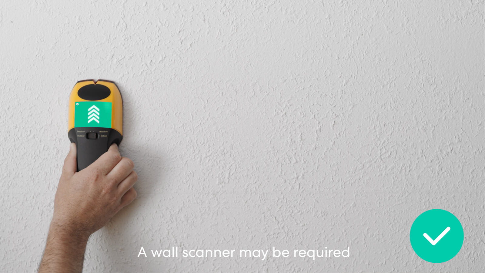

scanner mural à la recherche de montants
Avant de fixer le support de montage à l'emplacement choisi, assurez-vous de vérifier s'il y a des fils ou des tuyaux cachés.
Assurez-vous d'éviter de les endommager lorsque vous percez des trous pour installer le support de montage. Si la surface est inégale, vous pouvez utiliser les vis de nivellement pour ajuster l'angle de l'eero.

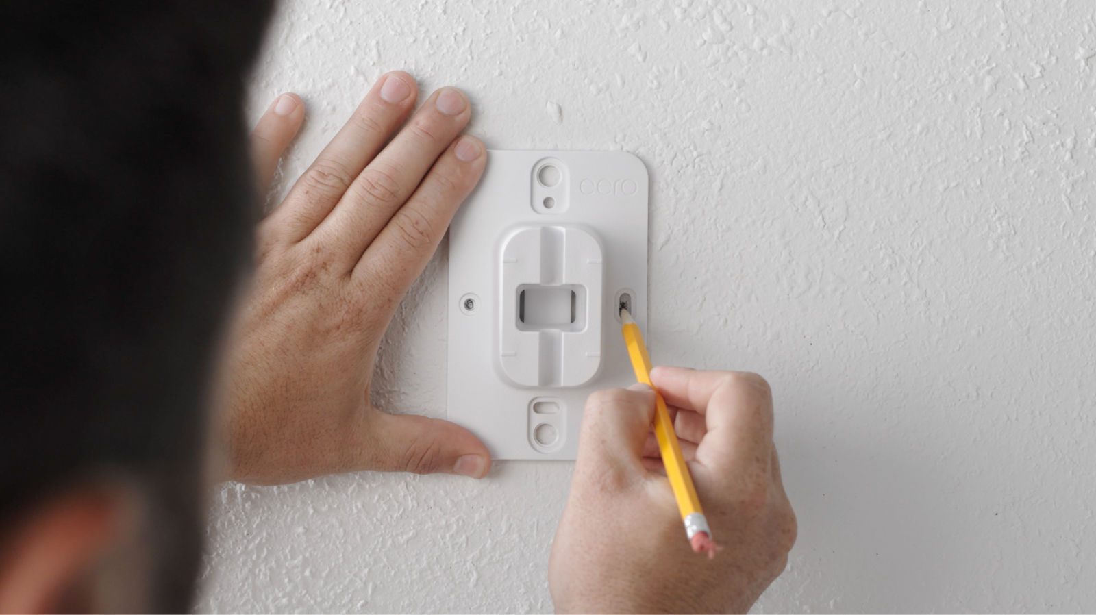

en utilisant le support de montage pour marquer l'emplacement des vis avec un crayon sur le mur
Utilisez le support de montage pour marquer l'emplacement des vis et un niveau pour aligner l'unité. Le logo eero sur le support de montage doit être à côté correct vers le haut.

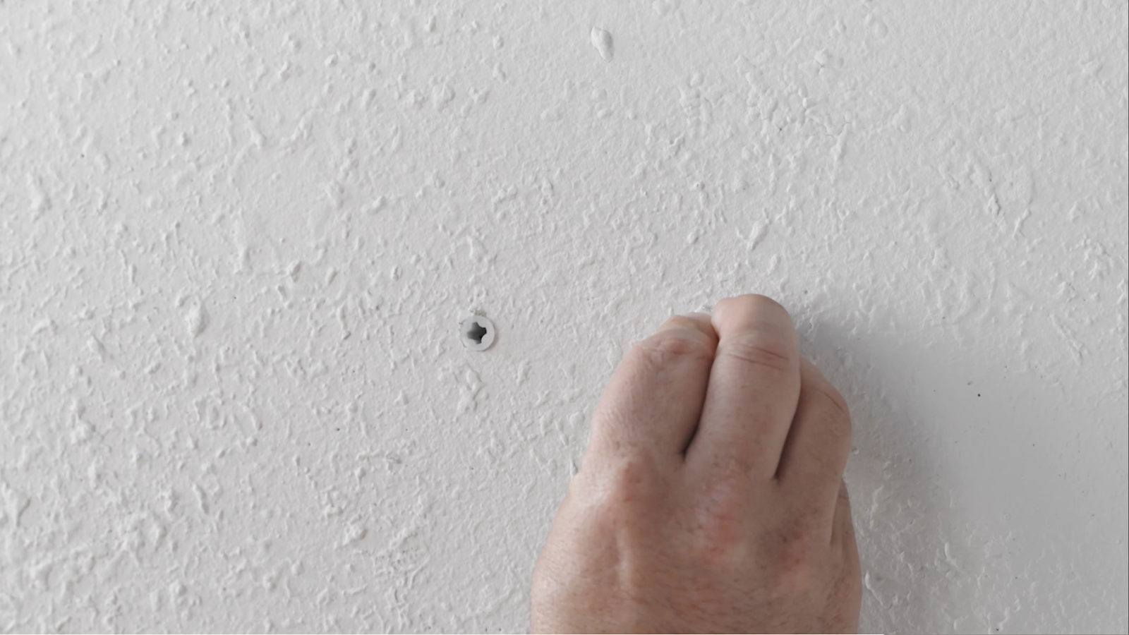

Stuc

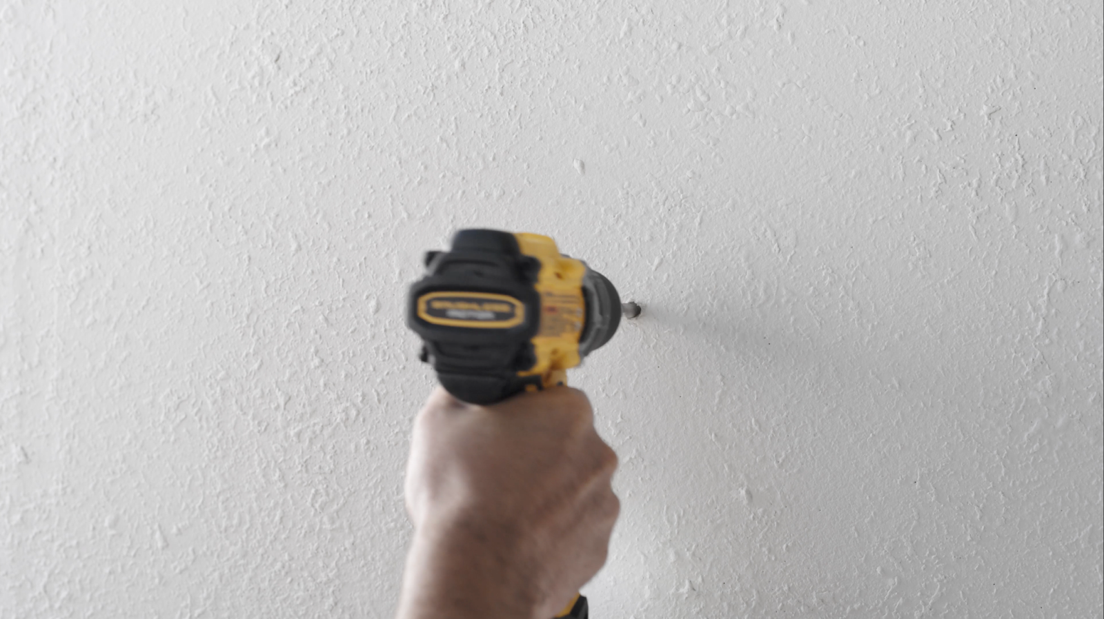

  1. Percez des avant-trous. Les trous pilotes doivent être de 1/4" (6.35mm) pour les chevilles et les vis fournies.
    dessin des trous initiaux dans le mur

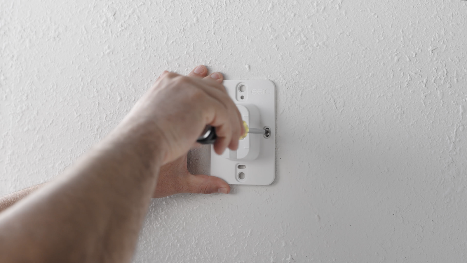

  1. Utilisez les vis pour fixer le support de montage aux  chevilles pour cloisons sèches
    fixation du support de montage au mur avec des vis

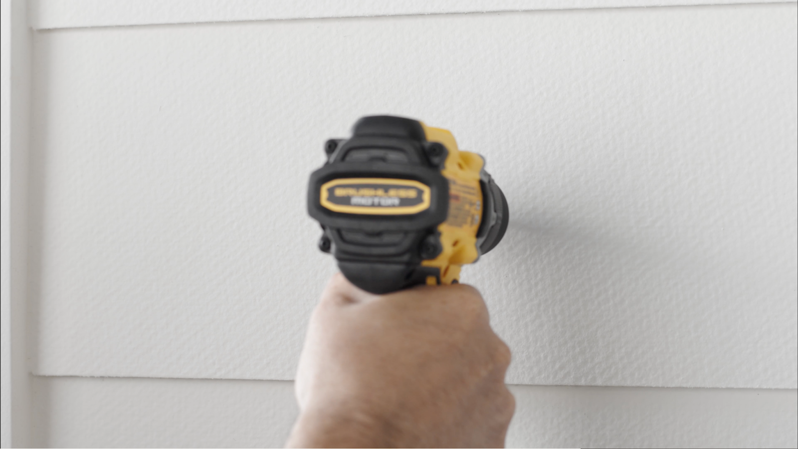

    perçage de trous pilotes
  1. Utilisez les vis pour fixer le support de montage au mur.

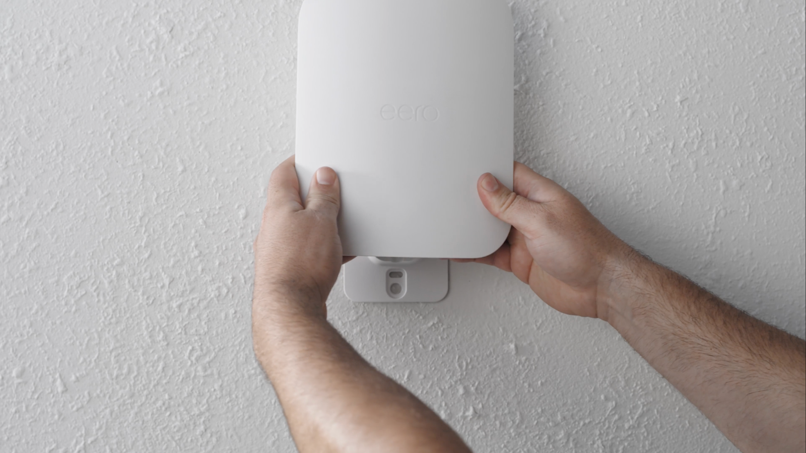

Lors du montage correct de l'eero sur le support, l'appareil glissera en place avec un « clic » audible, formant un ajustement par pression. Aucun outil ou procédure supplémentaire n'est requis pour monter l'appareil, et il doit être facilement amovible en faisant glisser l'appareil vers le haut et hors du support.

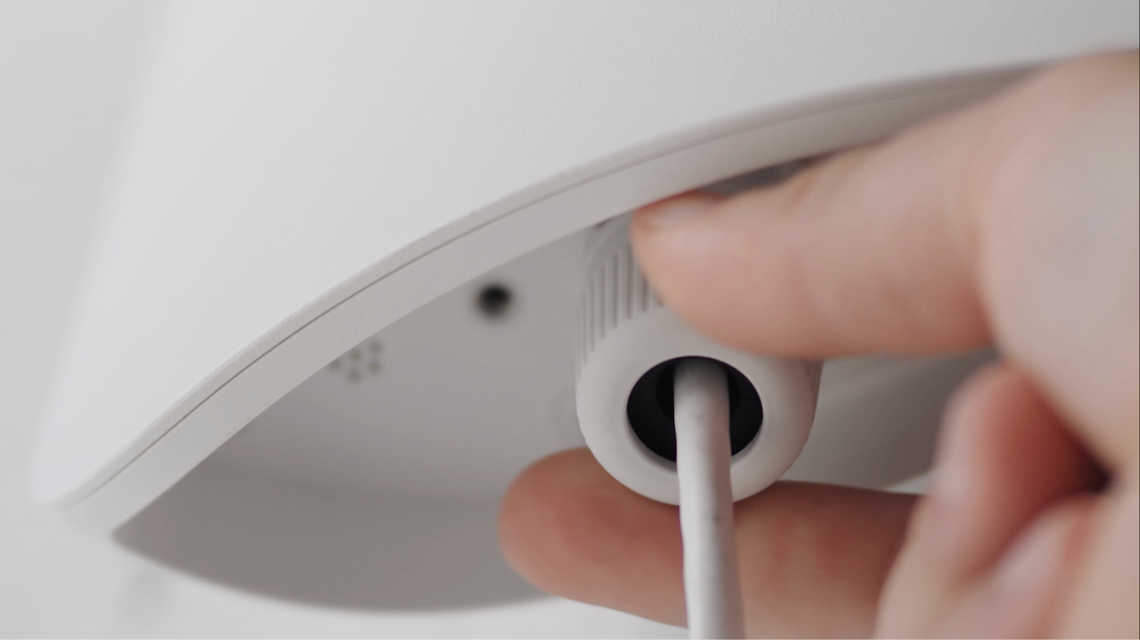

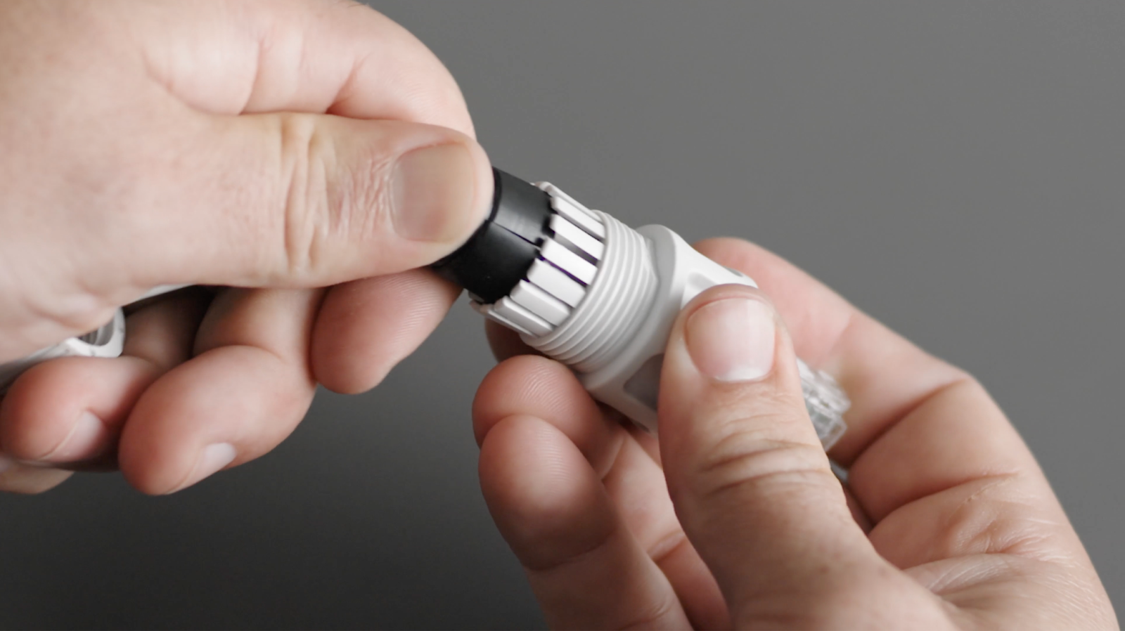

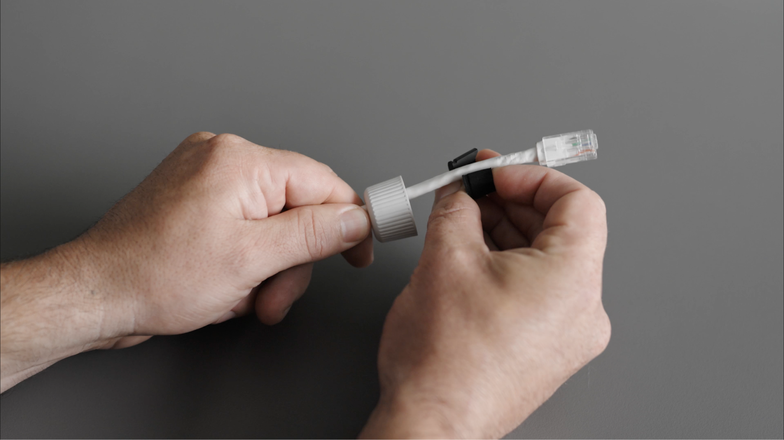

Scellement du câble Ethernet

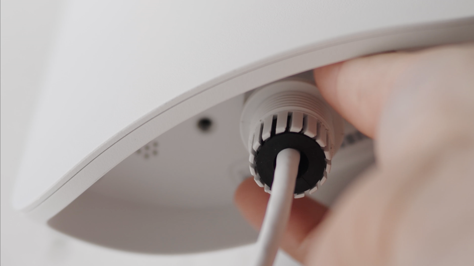

Le câble Ethernet connecté à l'eero Outdoor 7 doit être scellé pour le protéger de l'excès de saleté ou d'humidité. Le câble Ethernet doit avoir une gaine ronde et être conçu pour une utilisation en extérieur.
Si vous utilisez l'adaptateur secteur eero 30W PoE+, l'écrou d'étanchéité sera enroulé autour de l'adaptateur hors de la boîte. Sinon, suivez les instructions ci-dessous pour sceller le câble Ethernet :
  1. Insérez le câble Ethernet à travers l'écrou d'étanchéité.
    pulling ethernet cable through sealing nut
  2. Tirez sur le joint pour l'enrouler autour du câble, puis poussez le câble à travers le corps du connecteur.
    tirer le câble Ethernet à travers l'écrou d'étanchéité
  3. Une fois votre câble passé à travers le corps, poussez le joint à l'intérieur des broches du corps.
    joint d'enroulement autour du câble Ethernet
  4. Branchez le câble Ethernet. Vissez le connecteur M22 dans l'eero Outdoor 7. Serrez à la main jusqu'à ce que le câble soit scellé.
    connexion du connecteur M22 à l'eero outdoor 7
  5. Serrez à la main l'écrou d'étanchéité sur le corps du connecteur M22.
    serrage de l'écrou d'étanchéité sur la connexion étanche

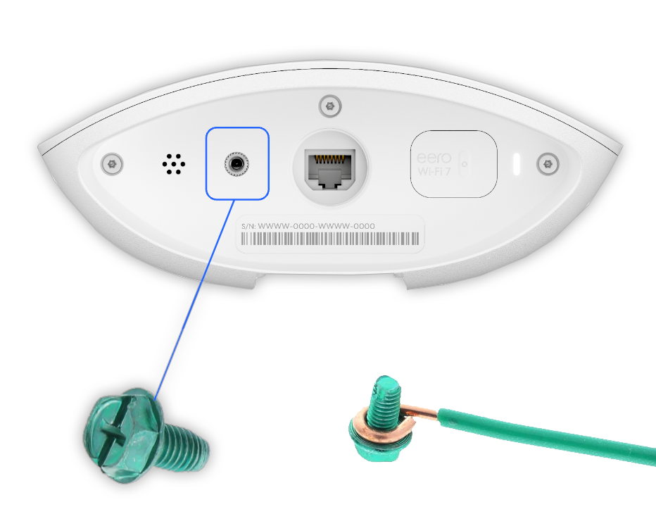

Mise à la terre de l'eero Outdoor 7 (si nécessaire)
Si vous le souhaitez, ou si le code électrique local l'exige, l'eero Outdoor 7 comporte des dispositions relatives à la mise à la terre pour faire face aux surtensions provoquées par la foudre. Dans les environnements soumis à des surtensions électriques fréquentes, la mise à la terre de l'eero Outdoor 7 est recommandée. Le fil de mise à la terre n'est pas inclus.
Connexion
L'eero Outdoor 7 et l'adaptateur secteur PoE+ extérieur 30 W sont tous deux dotés d'un insert M4 qui permet de fixer un câble de liaison M8 à l'unité et de le passer directement au sol.
  • Connectez un câble de liaison à l'eero Outdoor 7 et à l'adaptateur secteur PoE+.
OU
  • Connectez un câble de liaison à l'eero Outdoor 7 et à toute autre source de terre (plaque de liaison, piquet de terre, etc.)
Si vous ne savez pas comment mettre correctement l'appareil à la terre ou si vous n'êtes pas à l'aise avec le câblage, assurez-vous de consulter un électricien avant de continuer.
