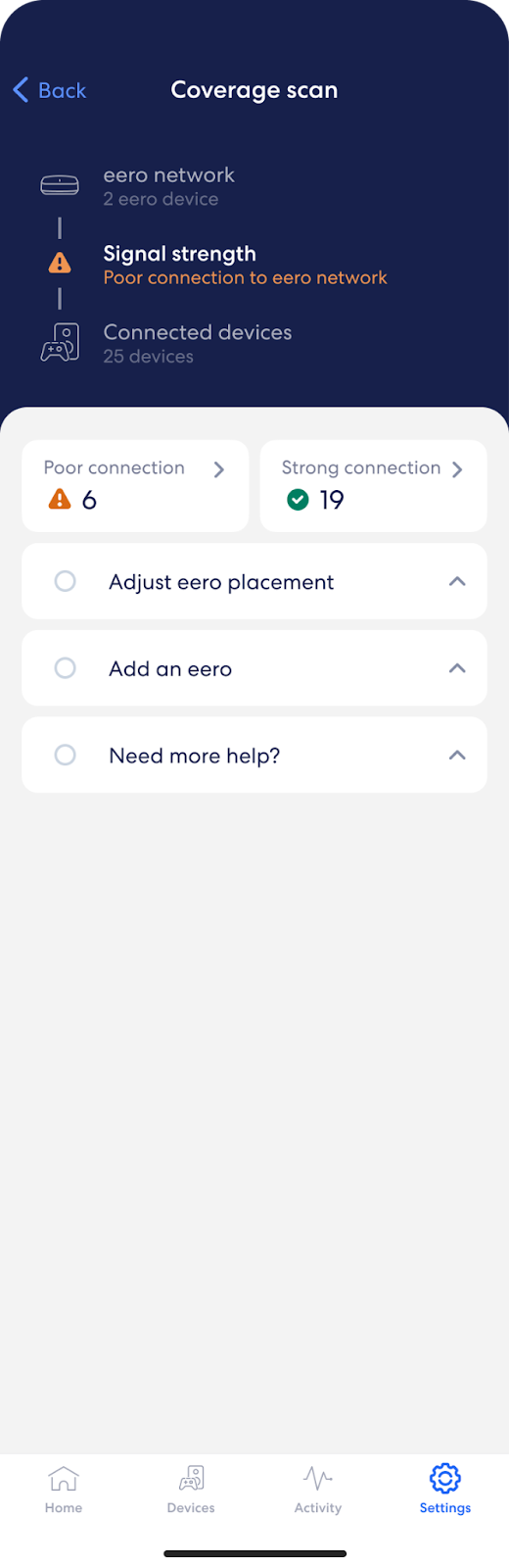

Démarrer une analyse
Par défaut, une analyse de couverture peut être lancée en appuyant sur la carte de notification présente en bas de l'écran d'accueil de l'application. Vous pouvez également accéder à l'analyse de couverture en allant sur Paramètres > Dépannage

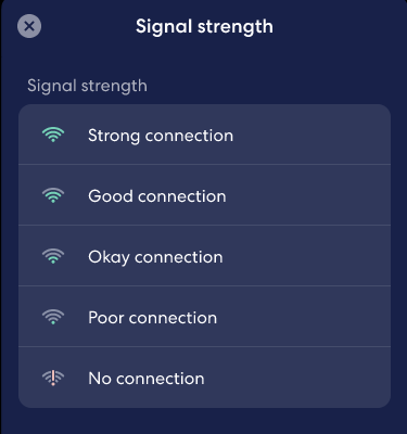

Intensité du signal
L'application eero évalue la force du signal de connexion selon une échelle de 1 à 5, où 5 représente une connexion solide et 1 représente l'absence de connexion. L'échelle complète est indiquée ci-dessous et peut également être visualisée en appuyant sur le bouton  d'information dans le coin supérieur droit de l'écran de l'application :

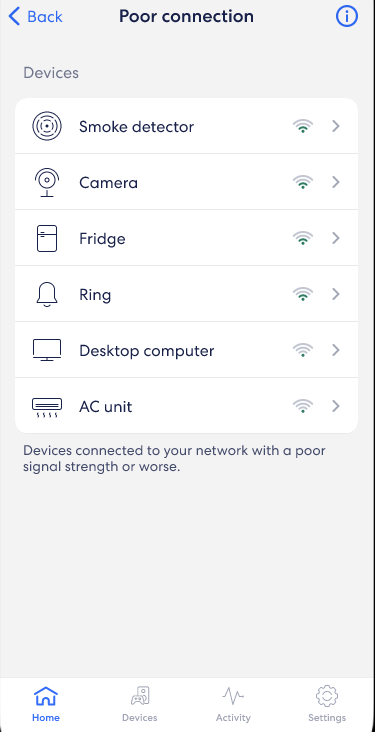

Mauvaise connexion
Les appareils dont les scores globaux de puissance du signal sont faibles sont considérés comme ayant de mauvaises connexions. En pratique, cela se manifeste généralement par des problèmes de connectivité intermittents et une vitesse de connexion lente.
La connectivité est liée à la proximité et à la clarté du signal. Les appareils qui ont de mauvaises connexions peuvent être situés plus loin des eeros, il peut y avoir des objets à proximité qui gênent ondes radio (comme des murs épais), ou peut être connecté à travers des couches de matériaux de construction.

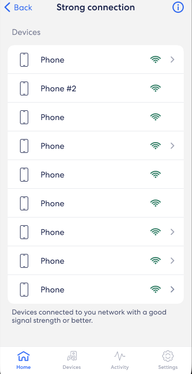

Connexion forte
Les appareils qui ont une force globale de signal élevée (bonne ou meilleure) sont considérés comme ayant une connexion solide. Des connexions solides sont recommandées pour des performances optimisées sur tous les types d’appareils sans fil.

Une fois l'analyse de couverture terminée, l'application affichera toutes les recommandations pertinentes pour résoudre les problèmes potentiels. Les recommandations fournies varient en fonction du type et de la gravité du problème de connectivité. La liste des recommandations générales est présentée ci-dessous :
  • Tout semble bon–Votre réseau est en bon état et aucune autre action n'est requise.
  • Ajuster le placement de l'eero–Un ou plusieurs eeros doivent être déplacés pour optimiser la transmission du signal.
  • Ajoutez un eero–Une couverture Wi-Fi supplémentaire est recommandée pour améliorer les performances du réseau.
