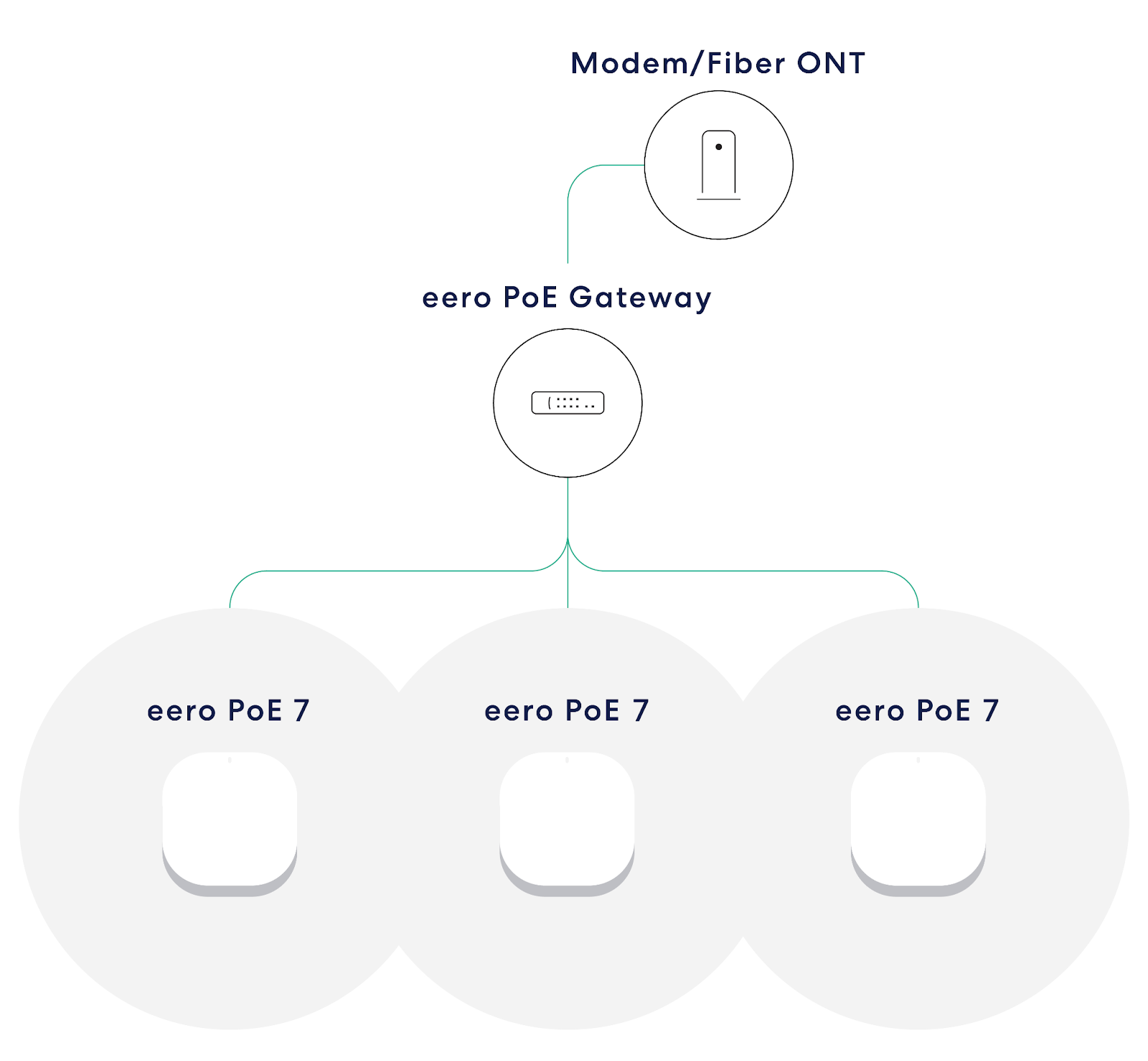

Topologie de réseau recommandée
Nous vous recommandons d'utiliser la passerelle PoE eero comme source d'alimentation principale pour votre installation eero PoE 7. Cette passerelle eero fait à la fois office de passerelle et de commutateur PoE. Pour plus d'informations, consultez notre article sur la passerelle PoE eero.
Affiche la topologie d'un réseau utilisant la passerelle PoE eero. ONT modem/fibre > Passerelle PoE eero > Nœud terminal eeros

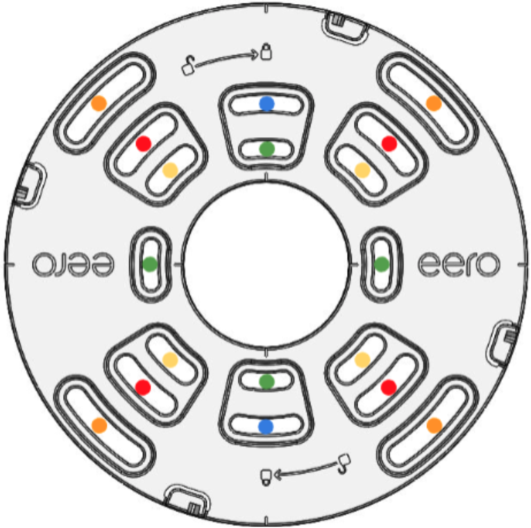

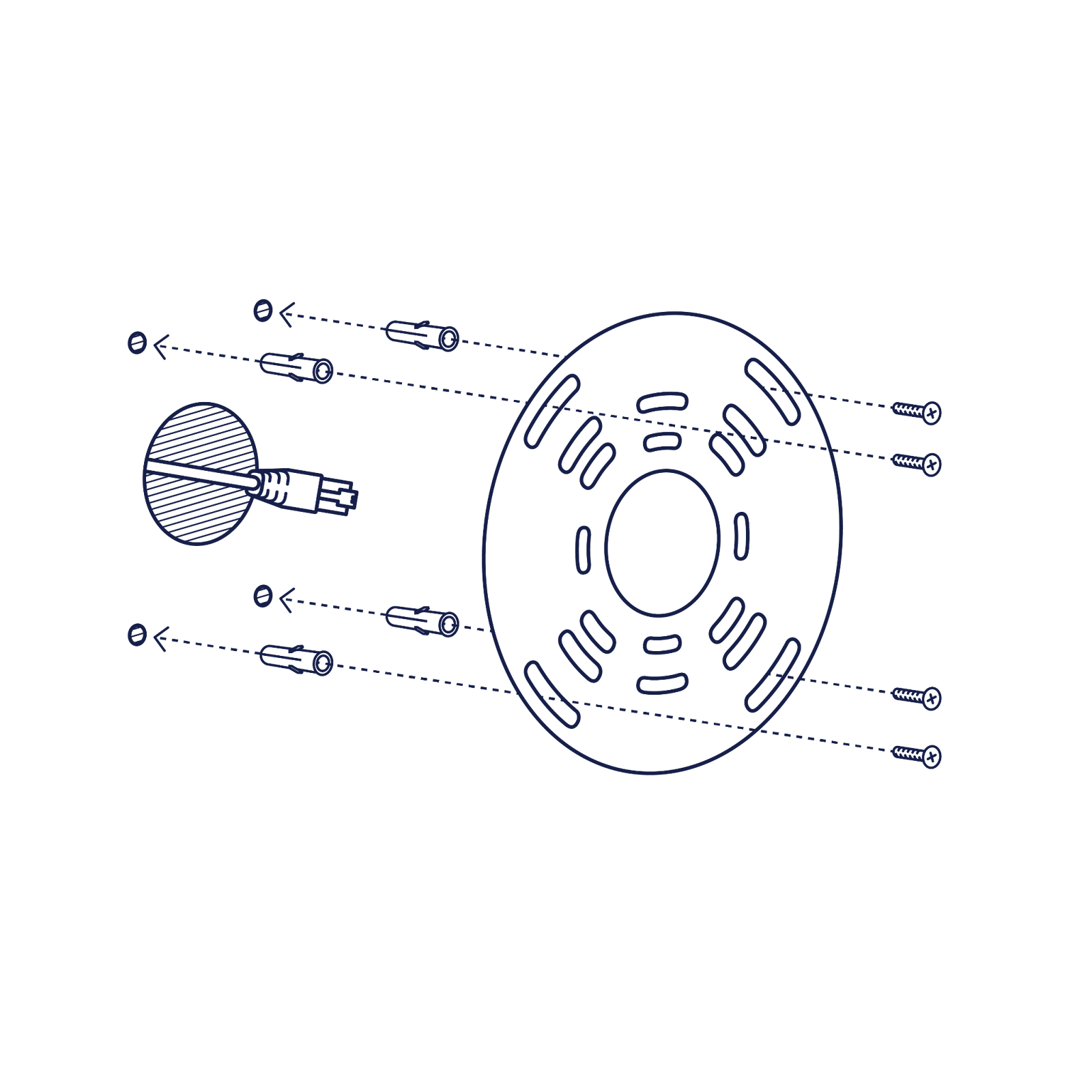

Votre/vos unité(s) eero PoE 7 seront livrée avec un paquet de 4 vis cruciformes n° 8-15 x 30 mm et des chevilles en plastique pour cloison sèche. Vous devrez pré-percer des trous de 6 mm pour l'installation des chevilles en plastique pour cloison sèche. Veuillez consulter l'image ci-dessous pour déterminer l'emplacement et les vis à utiliser pour votre installation.
Affiche l'emplacement des vis en fonction du type d'installation.
  Fente Taille de la vis*
États-Unis - Prise simple 6-32
États-Unis - 3,5 pouces octogone 8-32
États-Unis - 4 en octogone et rond 8-32
US - 4 po carré et montage en surface 8-32
UE et Royaume-Uni - Prise simple M3
*La taille de la vis correspond au diamètre de la tige/du corps principal (en millimètres) - pas de filetage

Vous devrez choisir un emplacement approprié pour installer votre eero PoE 7, de préférence une surface plane et surélevée comme un mur ou un plafond. Utilisez le test de placement eero pour déterminer l'emplacement approprié avant de percer des trous. Une fois l'emplacement idéal trouvé, suivez les instructions ci-dessous :
  1. Faites passer le câble PoE à travers le trou central de la plaque de montage.Affiche le câble Ethernet PoE 7 tiré à travers le trou de la plaque de montage.

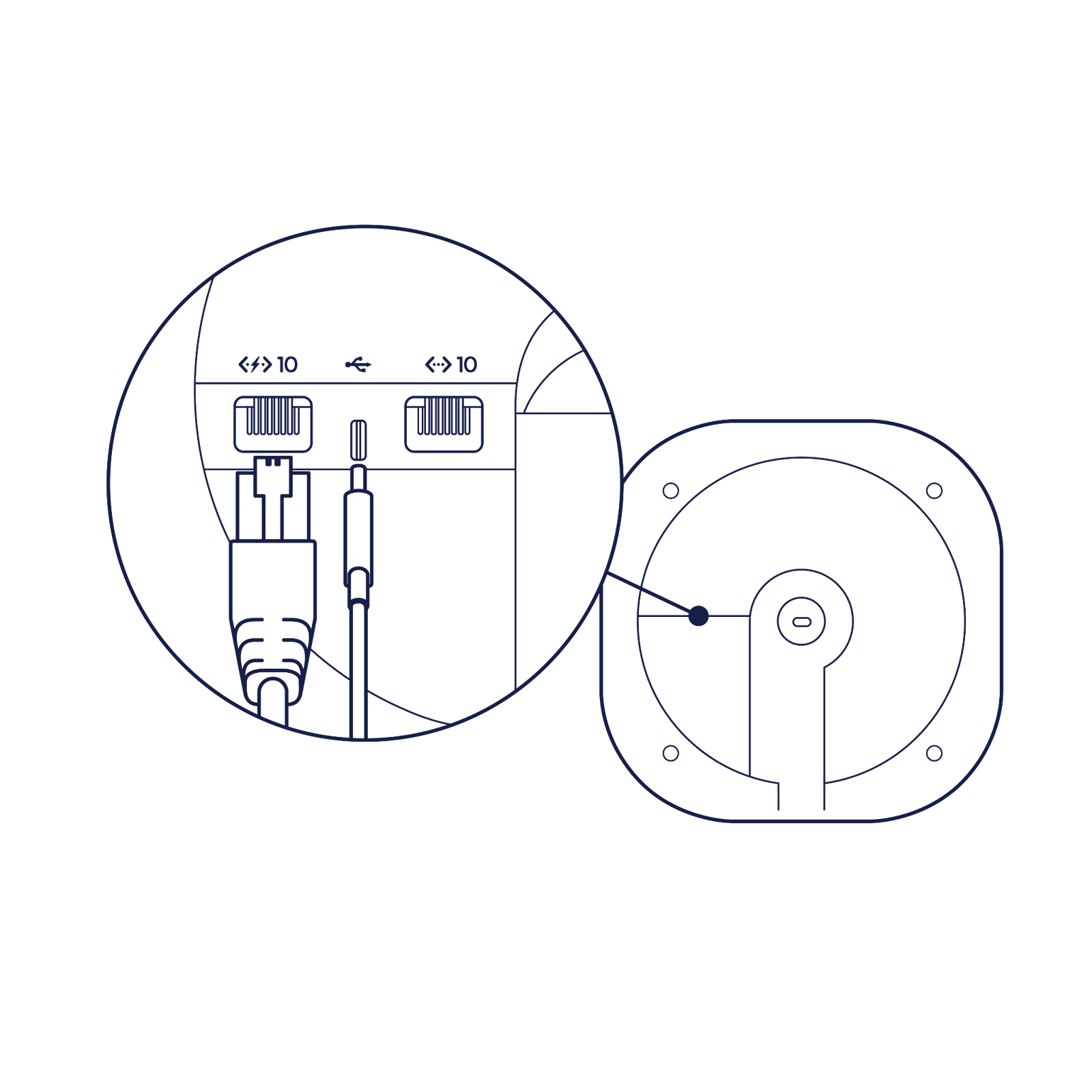

  2. Connectez le câble PoE au port 10.0 GbE PoE+ de l'eero ou connectez l'adaptateur..
Affiche un câble Ethernet branché sur le port PoE+ 10GbE et un adaptateur d'alimentation USB-C branché sur le port d'alimentation USB-C
