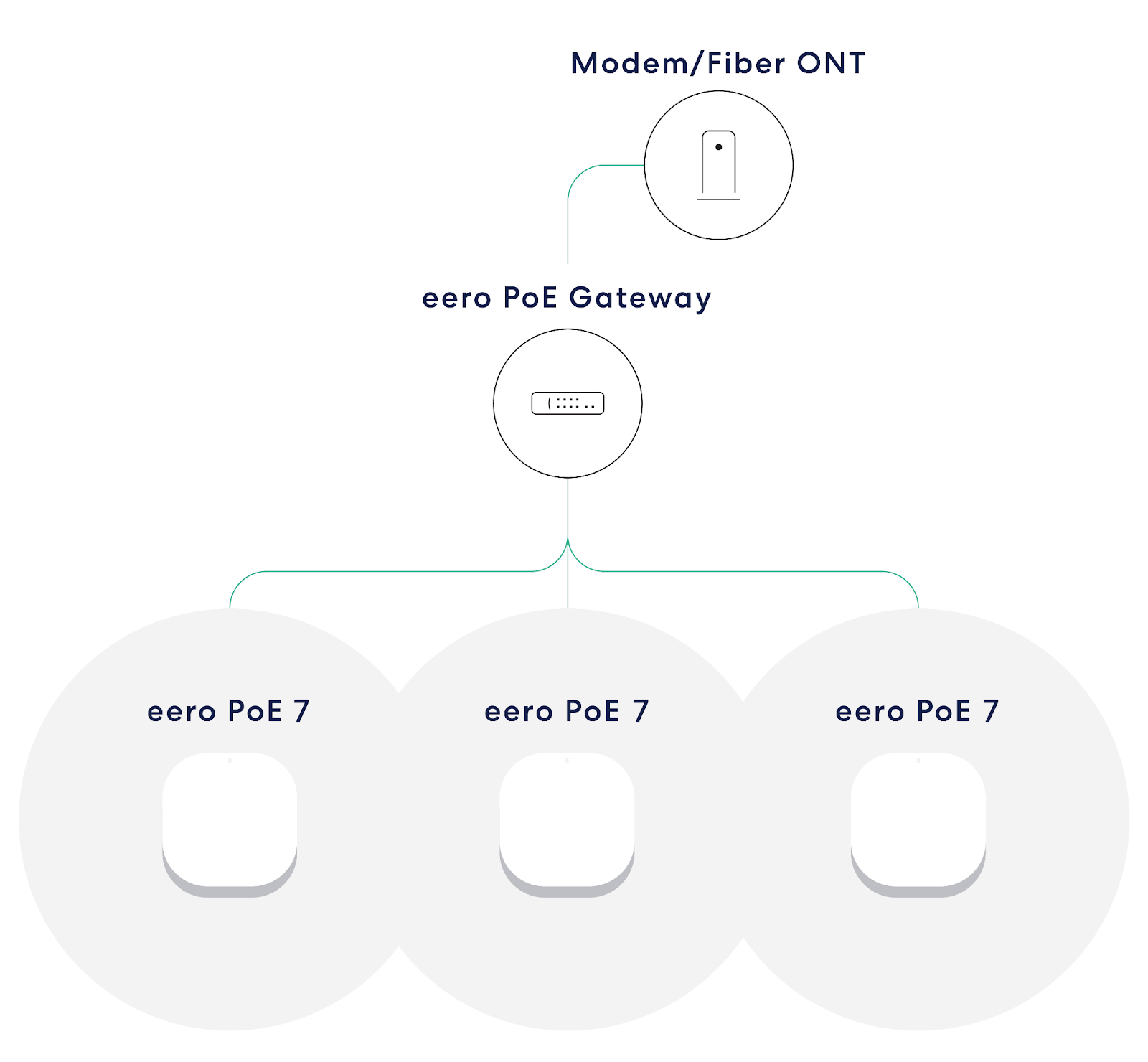

Nous vous recommandons d'utiliser la passerelle PoE eero comme source d'alimentation principale pour votre installation eero PoE 7. Cette passerelle eero fait à la fois office de passerelle et de commutateur PoE. Pour plus d'informations, consultez notre article sur la passerelle PoE eero.
Affiche la topologie d'un réseau utilisant la passerelle PoE eero. ONT modem/fibre > Passerelle PoE eero > Nœud terminal eeros

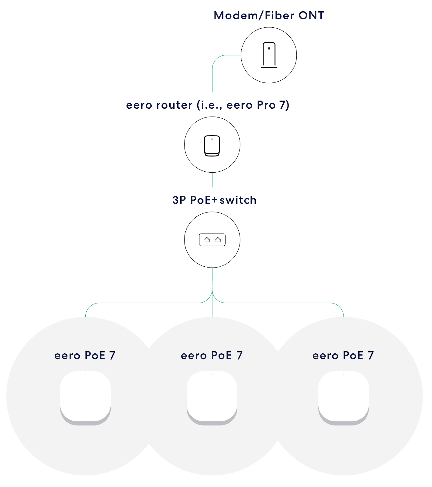

Si vous décidez d'utiliser un commutateur ou un injecteur PoE+ non-eero, gardez à l'esprit lors de la configuration de votre réseau que la passerelle eero doit être placée entre le modem/ONT et le commutateur PoE+.Si vous utilisez un eero PoE 7 comme passerelle, il nécessitera une source d'alimentation supplémentaire : PoE+ 25,5 W (802.3at)ou adaptateur secteur USB-C 27 W (vendu séparément). Une installation professionnelle est recommandée.
Affiche la topologie d'un réseau utilisant un commutateur PoE+ tiers. Modem/FTTH > routeur eero > commutateur PoE 7 tiers > nœud terminal eeros

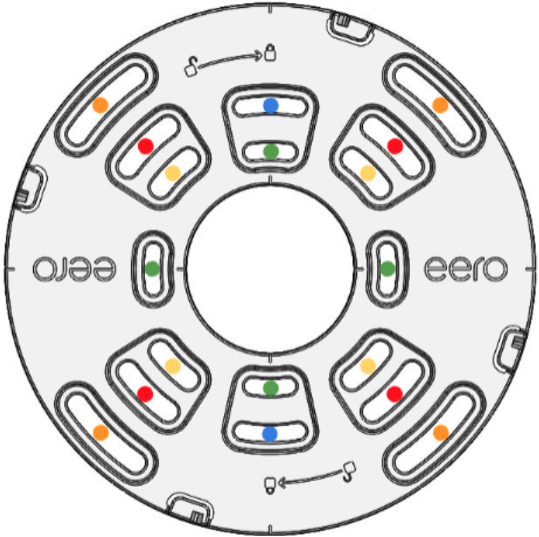

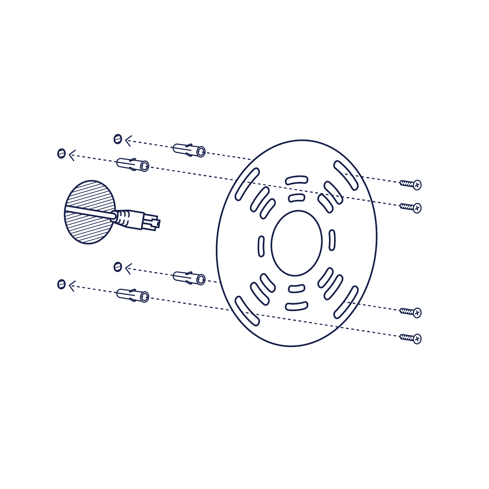

Votre/vos unité(s) eero PoE 7 seront livrée avec un paquet de 4 vis cruciformes n° 8-15 x 30 mm et des chevilles en plastique pour cloison sèche. Vous devrez pré-percer des trous de 6 mm pour l'installation des chevilles en plastique pour cloison sèche. Veuillez consulter l'image ci-dessous pour déterminer l'emplacement et les vis à utiliser pour votre installation.
Affiche l'emplacement des vis en fonction du type d'installation.
  Fente Taille de la vis*
États-Unis - Prise simple 6-32
États-Unis - 3,5 pouces octogone 8-32
États-Unis - 4 en octogone et rond 8-32
US - 4 po carré et montage en surface 8-32
UE et Royaume-Uni - Prise simple M3
*La taille de la vis correspond au diamètre de la tige/du corps principal (en millimètres) - pas de filetage

  1. Faites passer le câble PoE à travers le trou central de la plaque de montage.Affiche le câble Ethernet PoE 7 tiré à travers le trou de la plaque de montage.

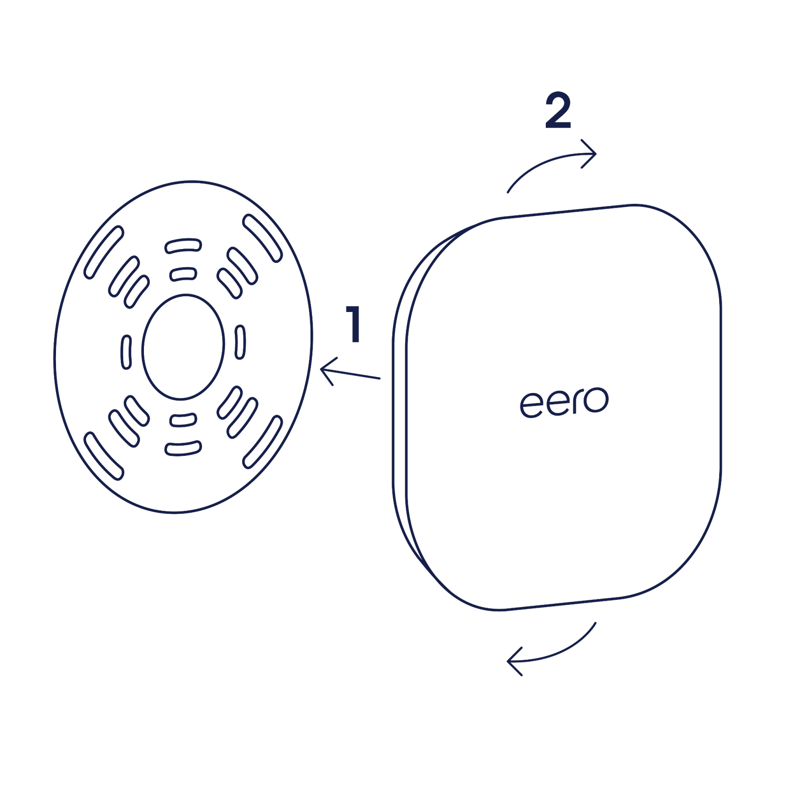

  1. Faites pivoter l'eero en position dans le sens des aiguilles d'une montre sur le support.Montre l'eero PoE 7 en rotation dans le sens des aiguilles d'une montre sur la plaque de montage
Vous saurez que l'eero est correctement alimenté lorsque la LED s'allumera. Une fois l'eero PoE 7 fixé sur son support, vous pourrez procéder avec son installation et ajout à votre réseau. Pour plus d'informations sur cette procédure, consultez la section notre guide détaillé sur la configuration et l'installation d'eero.
