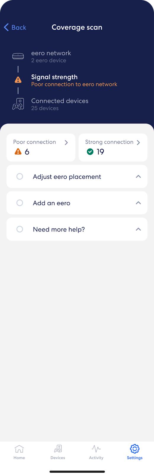

Avvio di una scansione
Per impostazione predefinita, è possibile avviare una scansione della copertura toccando la scheda di notifica presente nella parte inferiore della schermata principale dell'app. È inoltre possibile accedere alla scansione della copertura andando su Impostazioni > Risoluzione dei problemi

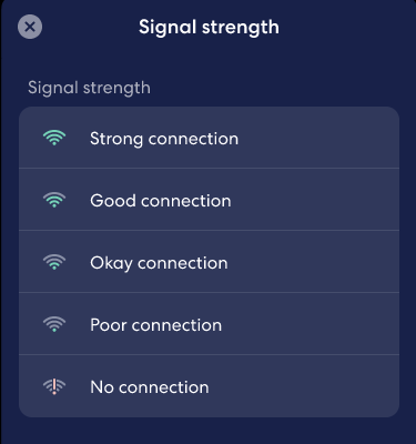

Potenza del segnale
L'app eero valuta la potenza del segnale di connessione in base a una scala da 1 a 5, dove 5 rappresenta una connessione forte e 1 rappresenta l'assenza di connessione. La scala completa è mostrata di seguito e può essere visualizzata anche toccando pulsante informazioni nell'angolo in alto a destra della schermata dell'app:

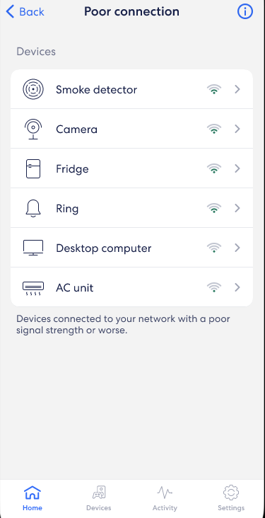

Connessione scadente
I dispositivi con punteggi complessivi di potenza del segnale bassi sono considerati dotati di connessioni scadenti. In pratica, ciò si manifesta in genere come problemi di connettività intermittente e velocità di connessione lenta.
La connettività è legata alla prossimità e alla chiarezza del segnale. I dispositivi con connessioni scadenti potrebbero essere posizionati più lontano dagli eero o potrebbero esserci oggetti vicini che ostacolano onde radio (come muri spessi)o potrebbero essere collegati attraverso strati di materiale da costruzione.

Una volta conclusa la scansione della copertura, l'app visualizzerà tutti i consigli pertinenti per la risoluzione di potenziali problemi. I consigli forniti varieranno a seconda del tipo e della gravità del problema di connettività. L'elenco delle raccomandazioni generali è riportato di seguito:
  • Sembra tutto a posto–La tua rete è in buone condizioni e non sono necessarie ulteriori azioni.
  • Regola il posizionamento eero–Uno o più eero dovrebbero essere riposizionati per ottimizzare la trasmissione del segnale.
  • Aggiungi un eero–Si consiglia una copertura Wi-Fi aggiuntiva per migliorare le prestazioni della rete.
Regola il posizionamento dell'eero
I problemi di connettività possono essere risolti se un eero può essere avvicinato ai dispositivi che mostrano problemi di connettività. Puoi provare a spostare un eero in modo che possa fornire un segnale più forte e più chiaro a un'area specifica dello spazio di copertura della rete. Utilizza la funzione Scansione copertura secondo necessità per testare le configurazioni di posizionamento in modo da poter trovare una posizione adatta alle tue esigenze. Puoi anche fare riferimento al ns Guida del Centro assistenza sul posizionamento di eero per ulteriori informazioni
Aggiungi un eero
Se la tua rete ha diversi dispositivi distanti dall'eero più vicino e l'app rileva che spostare l'eero più vicino a tali dispositivi non sarebbe pratico, l'app consiglierà di aggiungere un eero alla rete per migliorare la connettività. Toccando il collegamento fornito dalla raccomandazione verrà reindirizzato alla pagina del negozio Amazon di eero. In alternativa, se hai già un eero aggiuntivo da connettere, potresti usare il processo di configurazione per connettere quell'eero alla rete.
