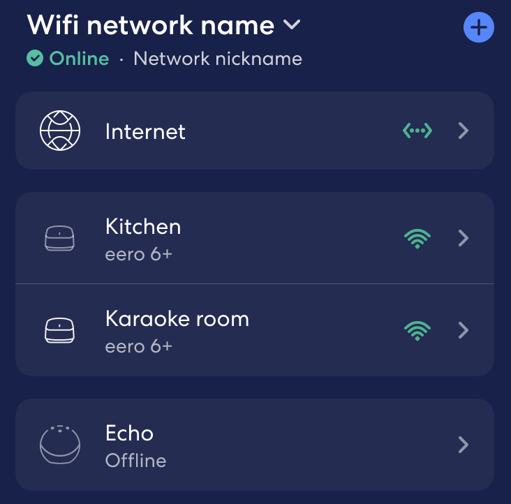

Home: panoramica
La parte superiore della scheda Home dell'app fornisce una panoramica della tua rete eero, mostrando lo stato della connessione Internet, l'attività corrente di ciascun eero sulla tua rete, nonché tutti i dispositivi Amazon Echo connessi alla tua rete tramite eero Built-In.
Un'immagine della schermata Home dell'app eero, che mostra il nome della rete, lo stato di Internet, lo stato di tutti gli eero sulla rete e lo stato dei dispositivi compatibili con eero Built-In in rete.

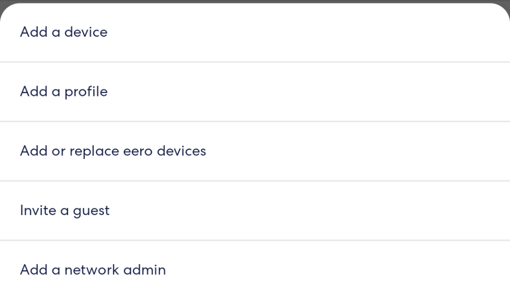

Il nome della tua rete viene visualizzato nella parte superiore della pagina, insieme allo stato della connessione e all'eventuale nickname che hai assegnato alla rete. L'icona blu "+" in alto a destra ti consente di aggiungere dispositivi, profili, eero e persino invitare ospiti e amministratori di rete aggiuntivi.
Un'immagine del menu che si trova toccando il segno più blu nell'angolo in alto a destra del menu Home, che consente di aggiungere dispositivi, profili, eero e persino invitare ospiti e altri amministratori di rete.

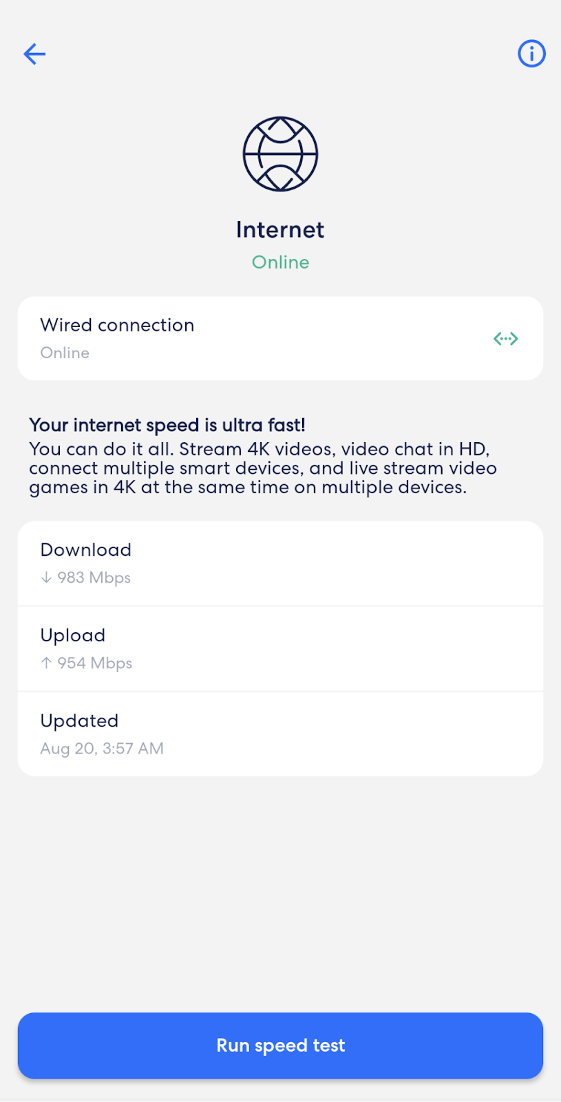

Dettagli Internet e test di velocità
Toccando "Internet" ti porterà a una pagina di stato della connessione, dove potrai visualizzare i dettagli sullo stato attuale della tua connessione e i risultati dell'ultimo test di velocità condotto sulla tua rete. Puoi anche eseguire un test di velocità sulla tua rete in qualsiasi momento da qui.
Nota: Il test di velocità dell'app eero misura la velocità Ethernet cablata proveniente dalle apparecchiature del tuo ISP direttamente al tuo Gateway eero. Per ulteriori informazioni sui test di velocità eero, vedere Comprendere i tuoi test di velocità eero
  Un'immagine del menu di stato di Internet, accessibile toccando la sezione Internet della schermata Home. Questo menu di stato mostra i risultati dei test di velocità recenti e consente di eseguirne uno nuovo.

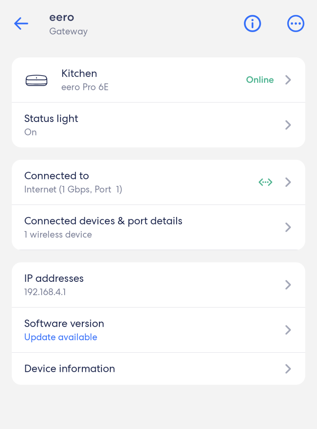

Dettagli del dispositivo eero
Toccando un eero verrai portato a una pagina secondaria in cui troverai ulteriori informazioni sull'eero, come lo stato della connessione, l'indirizzo IP e dettagli identificativi come il numero di serie dell'unità. La pagina ti consentirà anche di modificare il nome della posizione di eero.   Un'immagine del menu

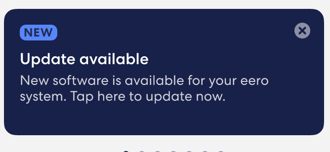

Home: Schede di notifica
Sotto la panoramica della home page, troverai spazio per uno o più Carte di notifica. Queste schede mostrano informazioni aggiornate sulla tua rete per aiutarti a tenere traccia delle modifiche recenti, delle nuove funzionalità, degli aggiornamenti disponibili e altro ancora.
Toccando una scheda di notifica ti porterà direttamente alla sezione pertinente dell'app. Nel caso della scheda "Aggiornamento disponibile" vista sopra, toccando la scheda ti porterà alla pagina Aggiornamento software, dove potrai avviare l'aggiornamento quando preferisci.
Toccando una scheda di notifica la scheda verrà eliminata dalla schermata iniziale dell'app. In alternativa, puoi toccare il pulsante "X" nell'angolo in alto a destra della scheda per chiuderla senza intraprendere ulteriori azioni.
  Immagine del menu Notifiche dalla schermata Home. Questa notifica indica la disponibilità di un aggiornamento.

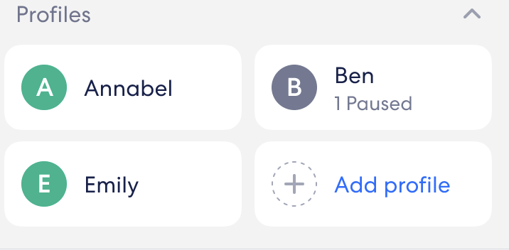

Home: Profili

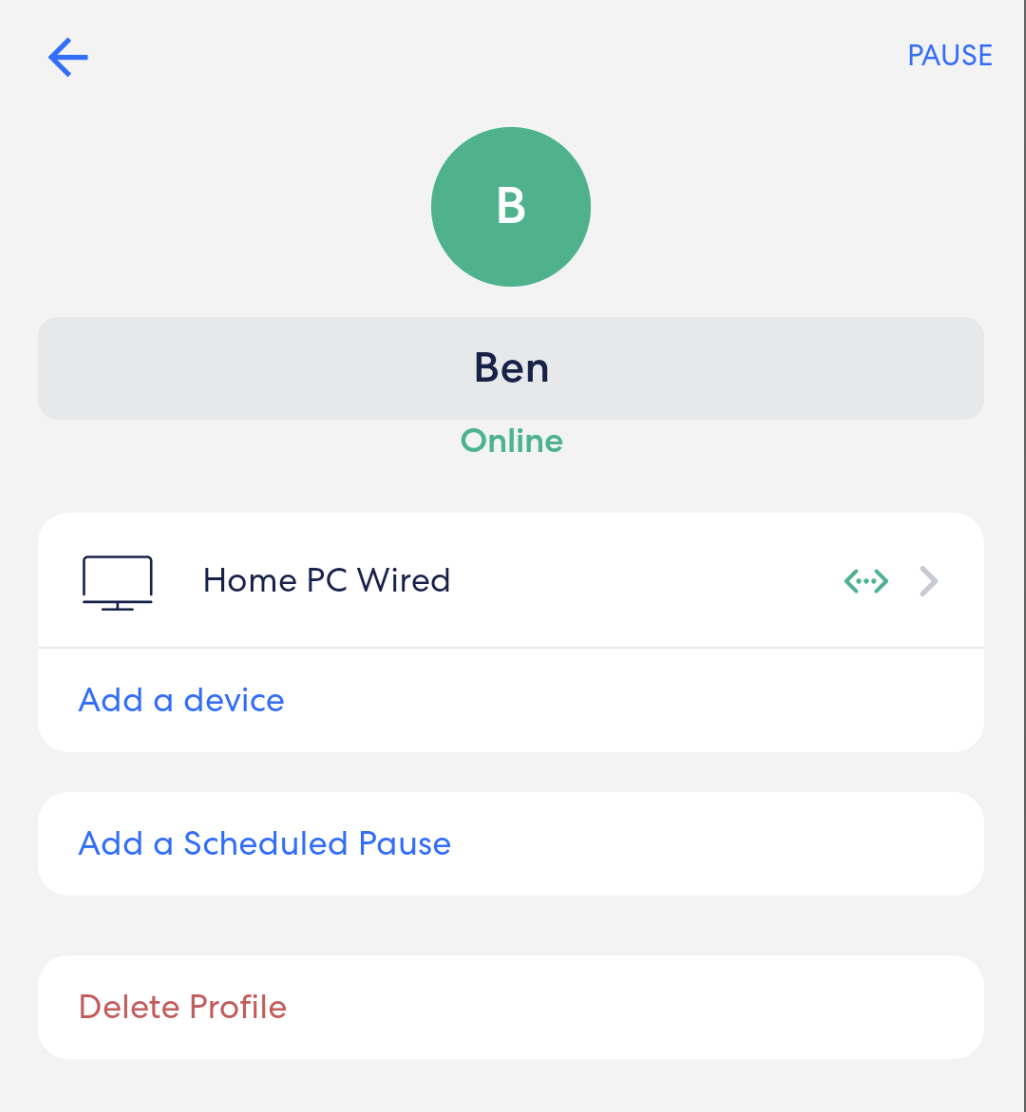

Tutti i profili di rete che hai impostato verranno visualizzati nella scheda Home della tua app sotto la sezione per le schede di notifica. Da questa sezione potrai anche aggiungere nuovi profili alla tua rete.   Un'immagine della sezione Profili della schermata Home, che elenca i profili famiglia attualmente creati e consente la creazione di un nuovo profilo.
I profili ti consentono di gestire tutti i dispositivi sulla tua rete. Una volta creato un profilo, puoi impostare pianificazioni, amministrare pause manuali per controllare l'accesso a Internet e applicare filtri di contenuti specifici con eero Plus per i dispositivi all'interno di ciascun profilo.
Nota: La funzione Profili non funziona quando è abilitata la modalità bridge. Per ulteriori informazioni sulla funzionalità in modalità bridge, vedere A quali funzionalità avanzate perdo l'accesso se metto i miei eero in modalità bridge?
Immagine di una schermata con i dettagli del profilo, che mostra il nome del profilo e tutti i dispositivi attualmente assegnati a quel profilo. Da questo menu è possibile aggiungere dispositivi, impostare pause programmate, mettere in pausa manualmente il profilo o eliminarlo.

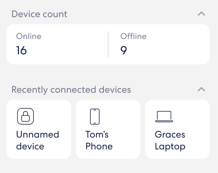

Home: Dispositivi
Sotto la sezione Profili, troverai un riepilogo dei dispositivi attualmente e recentemente associati alla tua rete. I dispositivi attualmente connessi vengono visualizzati come in linea, mentre i dispositivi recentemente connessi che non sono connessi o non attivi vengono visualizzati come Non in linea.
Inoltre, i dispositivi che si sono connessi alla rete più recentemente verranno visualizzati sotto il conteggio dei dispositivi, fornendo un accesso rapido in modo da poter esaminare eventuali dispositivi potenzialmente sconosciuti o non riconosciuti che si sono collegati alla rete.
Toccando la sezione del dispositivo per ulteriori informazioni ti porterà direttamente al Dispositivi scheda dell'app, dove puoi trovare maggiori dettagli sui dispositivi collegati alla tua rete, come i loro indirizzi IP, la velocità della rete e l'ultima data di attività. Per ulteriori informazioni su Dispositivi scheda, vedi Applicazione: dispositivi.
  Un'immagine della sezione Dispositivi della schermata Home, che indica il numero di dispositivi attualmente connessi ed elenca le nuove connessioni più recenti.

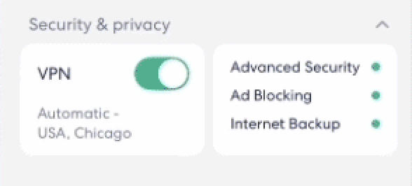

Home: Sicurezza e privacy

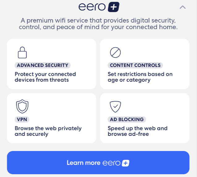

Se sei abbonato a eero Plus, l'ultima sezione della home page dell'app sarà dedicata a Sicurezza e privacy, con accesso rapido alle funzionalità di sicurezza premium che possono essere configurate secondo le tue specifiche. Se non sei iscritto a eero Plus, l'app mostrerà un'infografica con ulteriori dettagli sulle funzionalità disponibili.
Per le reti che utilizzano eero for Business, in questa sezione verranno visualizzate le opzioni e le impostazioni configurabili.
Eero Plus
eero Plus è una suite di funzionalità premium che aggiunge funzionalità e caratteristiche progettate per migliorare la sicurezza della rete, aumentare il controllo generale della rete, oltre a fornire accesso a funzionalità aggiuntive dei partner come VPN e archiviazione delle password. Per ulteriori informazioni su eero Plus, vedere il nostro sito ufficiale.
eero per Business
eero for Business offre agli utenti aziendali funzionalità aggiuntive progettate per soddisfare le esigenze e le aspettative delle reti aziendali o aziendali, come captive Portal progettati per limitare l'accesso agli ospiti, SSID multipli e backup Internet. Per saperne di più su eero for Business, consulta il nostro sito web - eero for business
Un'immagine della sezione Sicurezza della schermata Home. Questa sezione indica quali funzionalità di eero Plus sono attualmente abilitate, se presenti.
Un'immagine della pubblicità di eero Plus visibile nella sezione Sicurezza se non si dispone di un abbonamento eero Plus attivo.
