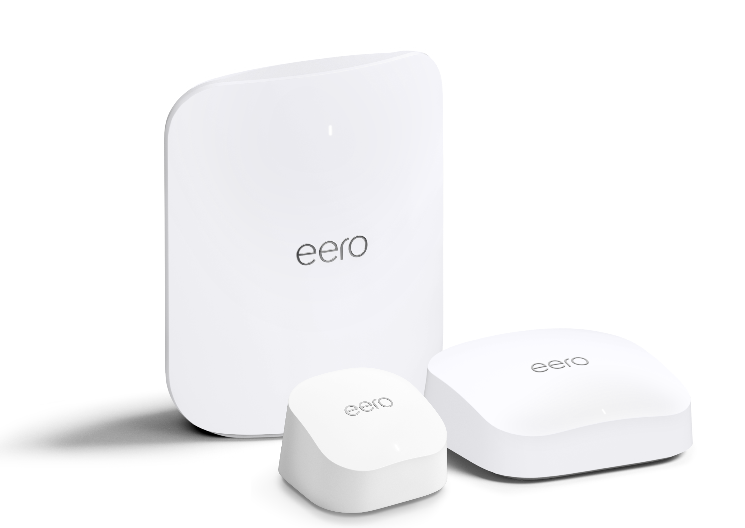

互換性のあるeeroのデバイス
  • eero Max 7
  • eero Pro 6E
  • eero 6+

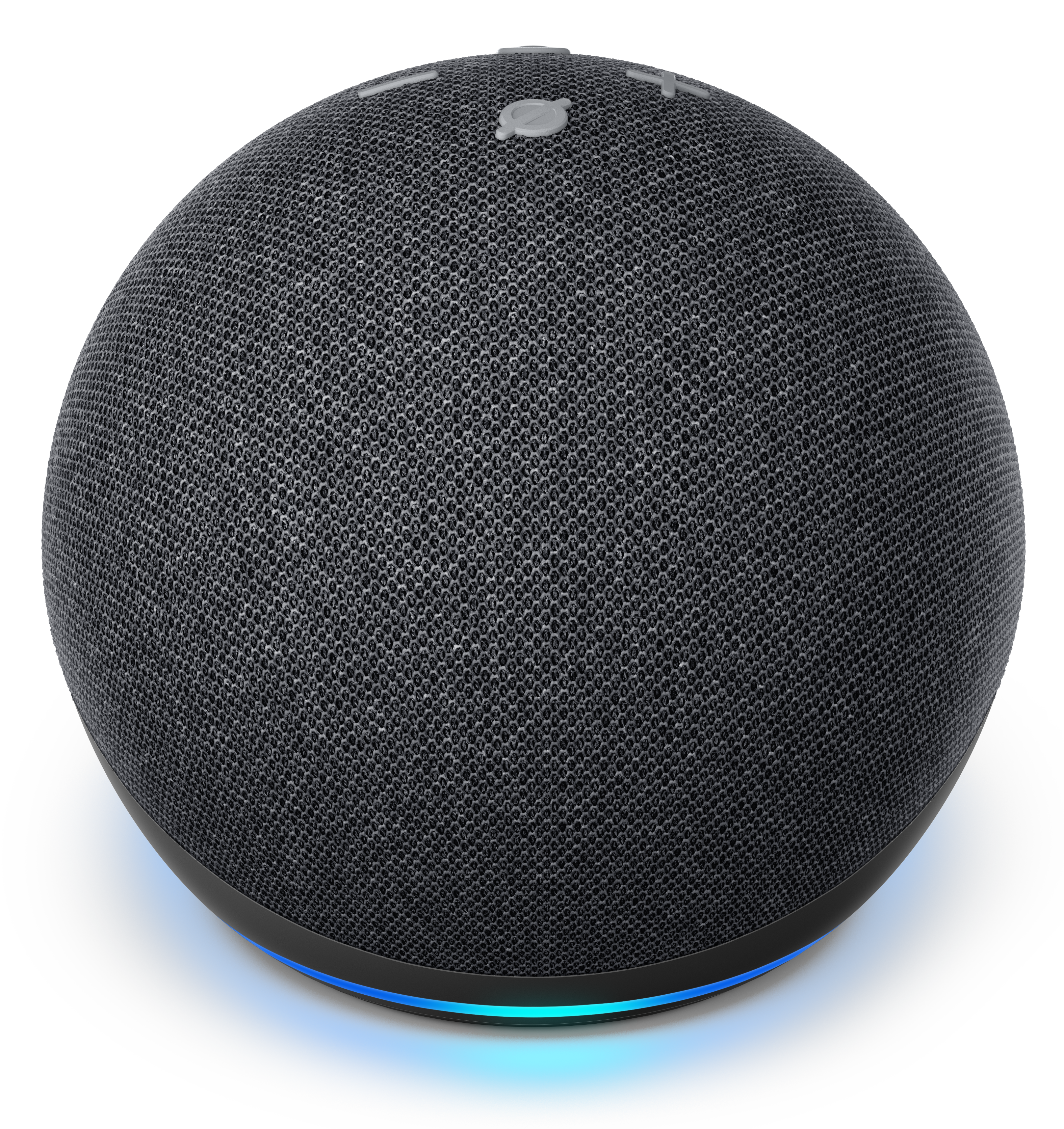

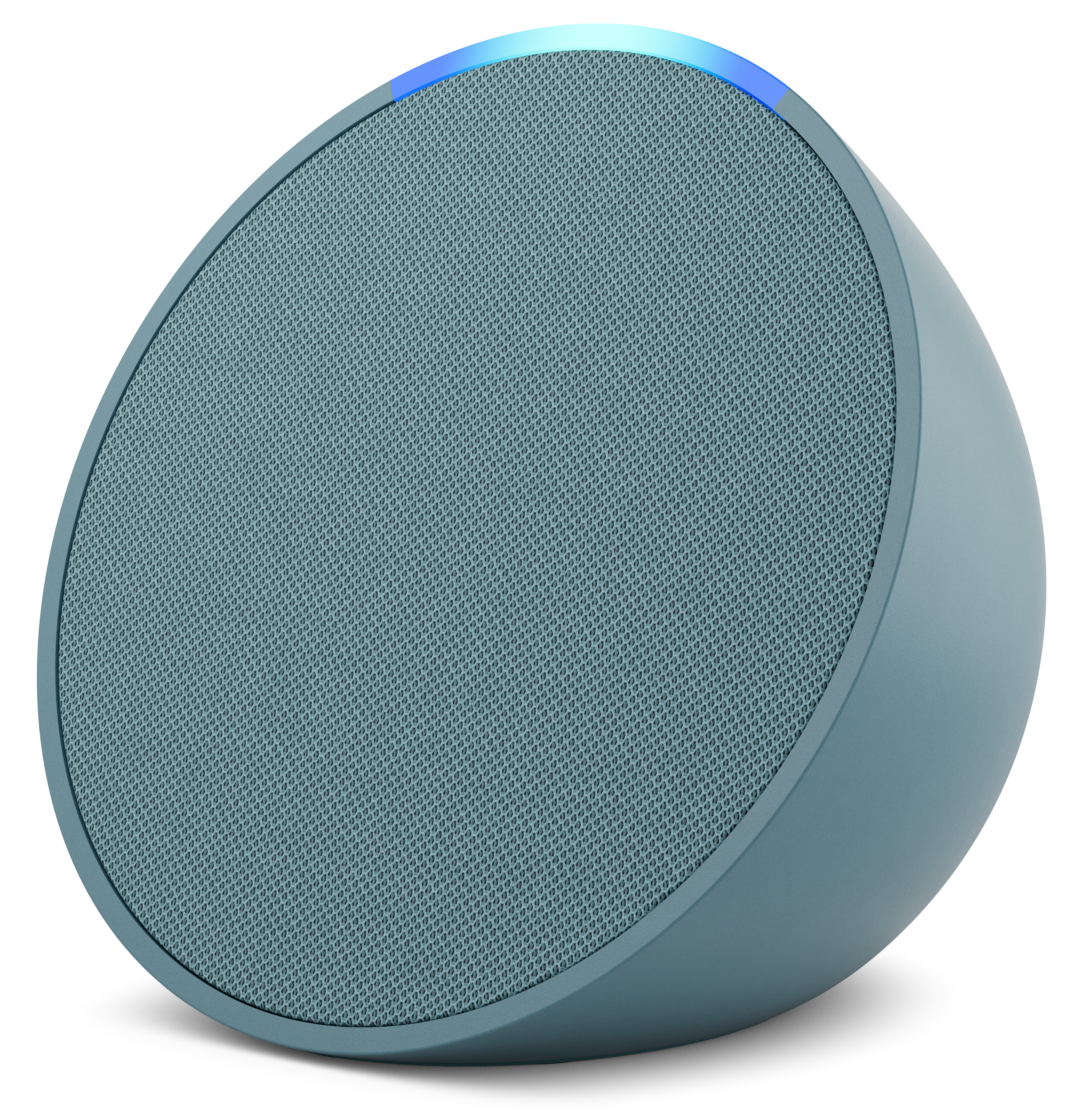

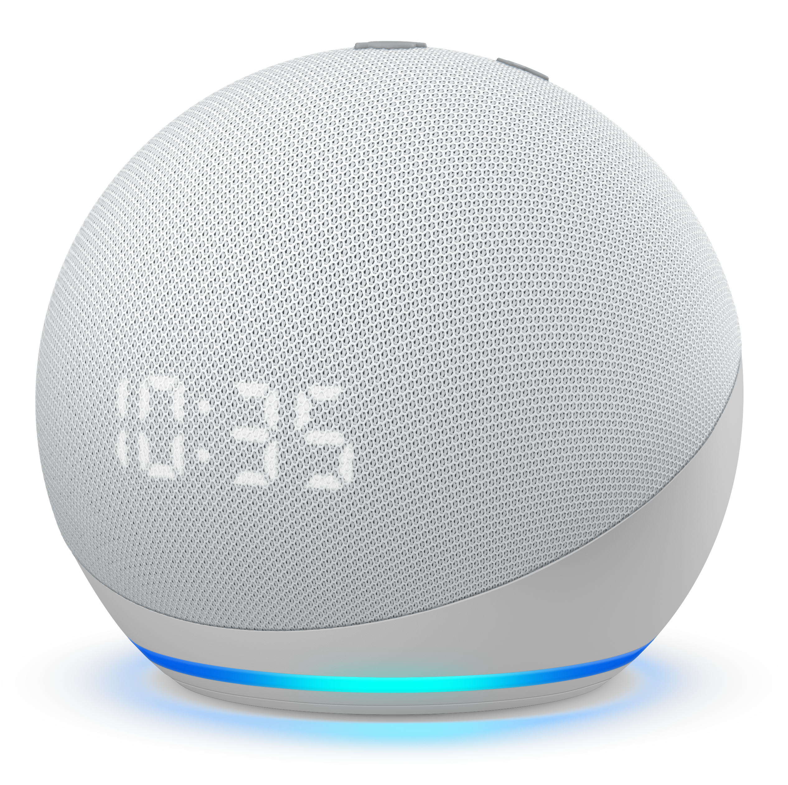

互換性のあるAmazon Echoのデバイス
  ADEV_GANACHE_REND_NA_CHALK_30L_01_RGB.png   ADEV_CANNOLI_REND_BLUE_FRONT_RGB.png
ADEV_GANACHE_REND_NA_STEEL_BLUE_30L_01_RGB.png   ADEV_BROWNIE_REND_NA_CHARCOAL_30L_01_RGB.png   2022_CHURRO_GREEN_40L_RS_RGB.png

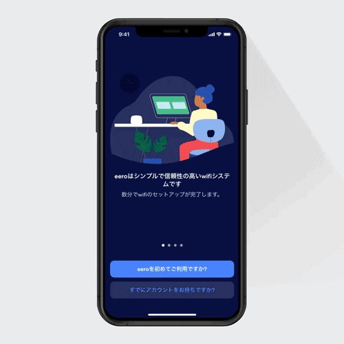

初めてeeroを購入するので、Amazonの認証情報を使ってログインし、アカウントを紐付けします
  • OSまたはAndroid用のeeroアプリをダウンロードしてください
  • [New to eero]をタップします
  • Amazonで[ログイン]をタップします
  • eeroアプリ内の指示に従って登録を完了してください。eeroの設定方法の詳細については、こちらをご覧ください

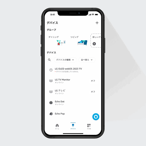

  • まだ設定していない場合は、AlexaアプリでEchoデバイスを設定します
  • お使いのスマートフォンがeeroネットワークに接続されていることをご確認ください
  • Echoデバイスを接続します
  • Alexaアプリを開きます
  • [デバイス]を開き、右上の[+]をクリックしてデバイスを追加します
  • Amazon Echoを選択します
  • Echo、Echo Dotなどを選択し、指示に従ってデバイスを設定します
  • Alexaアプリが最新バージョンにアップデートされていることをご確認ください
  • iOSデバイスの場合は、AppStoreにアクセスし、右上の[アカウントプロファイル]を選択し、[利用可能なアップデート]までスクロールダウンします。Alexaを探し、新しいバージョンがあればアップデートしてください
  • Androidの場合、GooglePlayストアを開き、右上の[プロファイル]を選択し、[アプリとデバイスの管理]を選択します。Alexaアプリを探し、新しいバージョンがあればアップデートします
  • 「Alexa、ソフトウェアのアップデートの更新を確認して」と尋ねて、Echoのソフトウェアをアップデートしてください

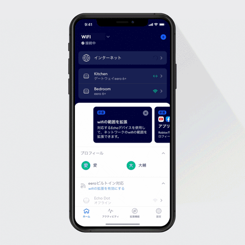

  • eero Built-inが有効になっているかを確認するには、eeroアプリを開き、ホーム画面の青い部分に表示されるEchoをタップしてください。そこで、eero Built-inが有効になって、Wi-Fiの接続範囲が拡張されているか確認できます

  • Echoデバイスを接続します
  • Alexaアプリを開きます
  • Amazon Echoを選択します

eero Built-inが有効になると、eero Built-inに互換性のあるEchoデバイスがeeroアプリに一覧表示されます(デバイスカバー > Amazon Connected Home > eero Built-in)。また、eero Built-inが有効になっている場合、現在ネットワーク上にある互換性のあるEchoデバイスだけでなく、あとからネットワークに参加するEchoデバイスも自動的にWi-Fiを拡張します。一部のeero、Echo Amazon、および/または、 Alexa機能は、eero Built-inと互換性がない場合があります(以下を参照)。
eeroアプリの[eero Built-in]セクションで、ディスカバー > Amazon Connected Home > eero Built-inにアクセスし、デバイスごとにeero Built-inのオン/オフを切り替えることで、個々のEchoデバイスを有効または無効にすることができます。こうすることで、ネットワークレベルで機能を無効にしなくても、特定のデバイスでeero Built-inを無効にすることができます。
